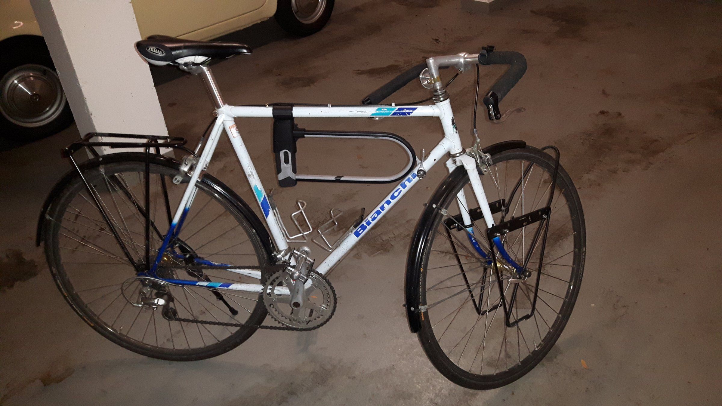

Des Weiteren bin ich auf der Suche nach einem Reifen für das Reiserad meiner Frau.
reisen-2-jpg.399305
Momentan sind Conti Grand Prix 4 Season in 28-622 aufgezogen. Für mehr Komfort auf Feldwegen und unebenem Untergrund suchen wir jetzt einen 32er Reifen (mehr passt nicht unter die Schutzbleche).

Pasela und Conti 4 Saisons in 32 mm sind zu empfehlen.
Wenn Schwalbe, dann Marathon Supreme in 32. Den bin ich jetzt in 28 mm aufm Alltaxrad gefahren und er hat sich als leichtlaufend und alltaxrobust erwiesen. Bin zwar nicht gerade ein großer Freund dieser Marke, aber der Reifen taugt schon was.
Alle diese Reifen haben ein glattes Profil, das für befestigte Wege ausgelegt ist. Auf unbefestigten Wegen gehen sie auch, insofern diese trocken sind und kein Matsch oder feiner loser Belag drauf ist (z.B. Kies).
Hier werfe ich mal den Vittoria Randonneur Pro in's Spiel. Kein Rennradreifen, aber eine Karkasse mit hoher Fadendichte, die geschmeidiger abrollt und höheren Pannenschutz als einfache Reifen hat. Den gibt#s auch mit mehr Profil als Vittoria Randonneur Cross.
Der Vittoria Randonneur Pro in 32 mm läuft bei mir seit ungefähr drei Jahren pannenfrei und unauffällig am Alltags- und Stadtrad.
Der Pannenschutz muss gut sein, denn auch die üblichen Wochenendscherbenflächen lassen ihn ungerührt. Die Lauffläche nutzt sich noch nicht einmal sichtbar ab, das ist schon sehr vertrauenserweckend.
Fällt aber auch ziemlich schmal aus, auf meinen Open Pros ist er eher ein echter 29er.
Der Reifen rollt auch ganz gut, keine Frage, aber für ein vorwiegend sportlich genutztes Rad würde ich doch immer den Pasela oder etwas vergleichbares bevorzugen. Rollt und dämpft einfach nochmal besser und ist leichter, dabei meiner Erfahrung nach eben auch sehr pannensicher.
