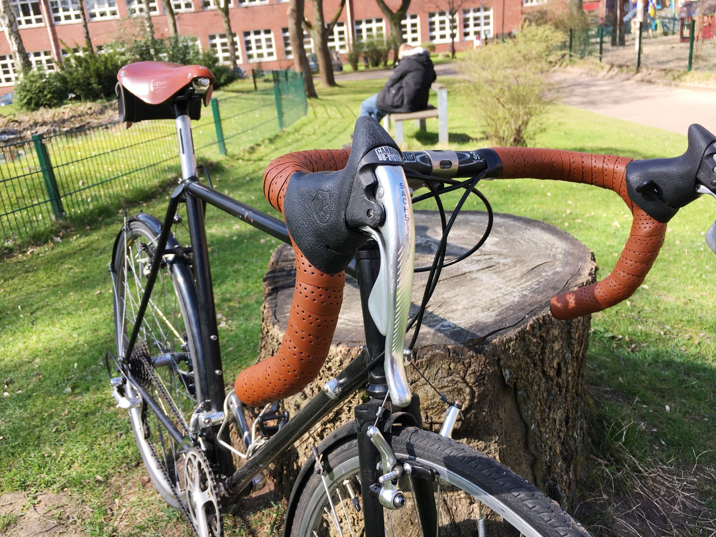

Darf ich vorstellen? Mein zwecksmäßiger Neuerwerb.
Anhang anzeigen 436220 Anhang anzeigen 436221 Anhang anzeigen 436222
Wenn Du mehr Bremsleistung benötigst (gerade mit Deinem Anhänger) ... mit deutlich flacherem Bremszug ist bei Dir noch viel herauszuholen:
http://www.rennrad-news.de/forum/th...tzungsverhältnisse.122857/page-3#post-2941483
http://www.rennrad-news.de/forum/th...tzungsverhältnisse.122857/page-4#post-3096145

Moin Alexander,
danke für den Tipp!
In der Tat war ich mit der Bremsleistung alles andere als zufrieden. Habe vor zwei Tagen anhand einer ähnlichen Anleitung die Cantis optimiert und voila – die Dinger packen ziemlich giftig zu :daumen:
Beste Grüße
Roman

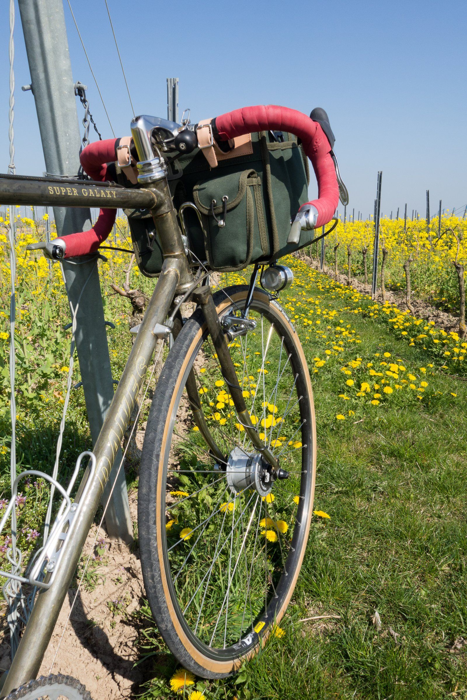

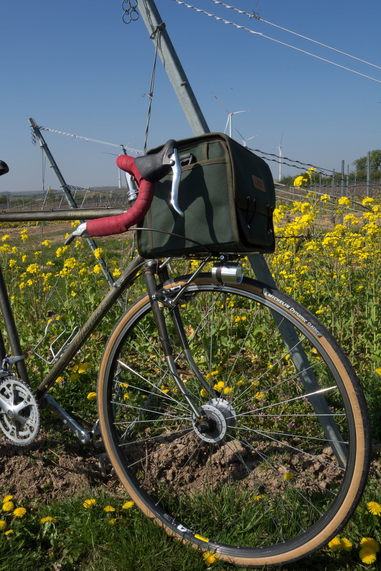

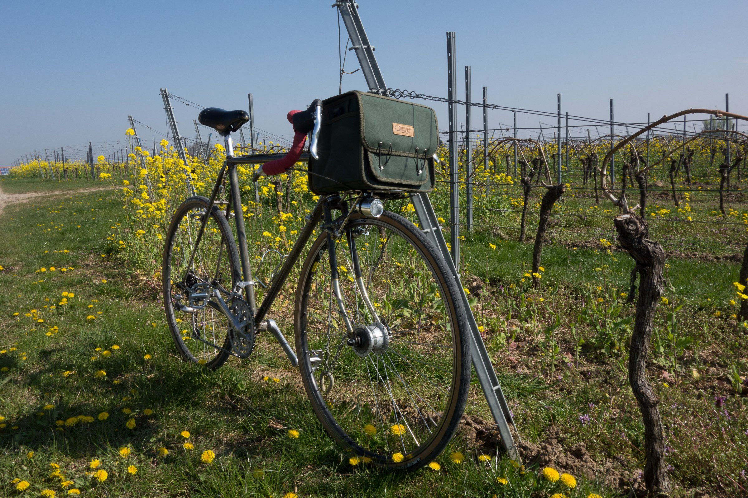

Die Testfahrt iin Rheinhessen und der Pfalz ist erfolgreich beendet und ich bin begeistert (trotz der tollen Befestigung). Den ganzen Tag wollte ich dann doch nicht auf die gerade Grifffläche am Lenker verzichten und habe daher etwas improvisiert. Ich habe kleine Kunststoffflaschen als Abstandshalter missbraucht und solange mit altem Lenkerband umwickelt bis der Abstand für das passende Loch am Riehmen gepasst hat. Die Tasche saß mit dem zusätzlichen Gurt am Taschenboden bombenfest.
Mittel- bis kurzfristig möchte ich aber doch einen decaleuer in Kombination mit den Lox Knöpfen, schon alleine wegen einfacher Demontage..
Die Größe passt meinre Meinung perfekt zu der Lenker-Frontträgerkombination
Durch die 3 Kunststoffplatten für Boden und die beiden Seitenwände ist die Tasche ausreichend steif und die Verschlüsse mit den Gummibändern liebe ich schon jetzt...an die Lederschlaufen bei bspw. Carradice konnte ich mich nie wirlich gewöhnen, wenn es mal schnell gehen soll hat mich das immer unglaublich genervt.
Und natürlich habe ich mich auch strickt an die Initiationsritual englischer Randonneure gehalten und habe die ersten 60km ein schön reife Frucht direkt neben der Pumpe in die zu dem Zeitpunkt wenig gefüllte Tasche getan...Expresspatinierung leicht gemacht:
