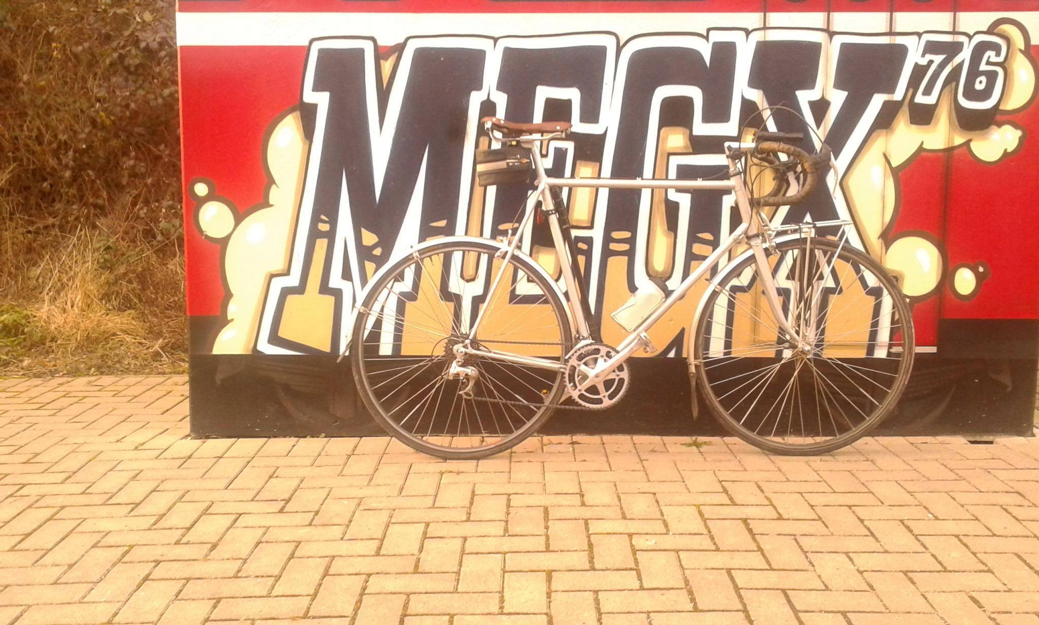

Also, ich fahre 36/40.
Superia Explorer Star, 1985, Erstbesitz.
HR Mavic M3CD, Mavic 5xxer Nabe, Dura Ace MF7400.
VR MA40 mit industriegelagerter Altenburger-Nabe (welche auf velobase nicht gelistet ist).

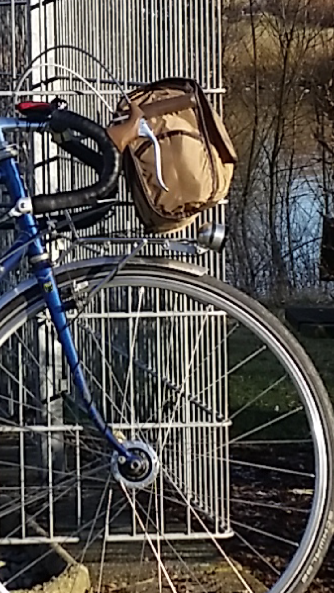

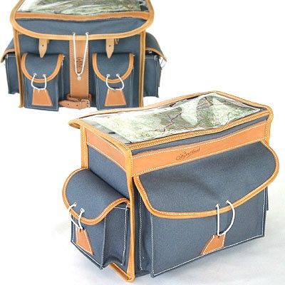

Ich hoffe hier bin ich richtig mit meiner Frage. Ich beabsichtige mir diese Tasche https://www.internet-bikes.com/de/77371-gilles-berthoud-lenker-de25-10l-grey/
zu bestellen, hab aber leider nicht soviel Ahnung worauf ich achten muss. Bisher sieht das so aus
Hier bleibt der vorhandene Träger leider ungenutzt. Seh ich das richtig das die Tasche die ich bestellen möchte dann auf dem Träger aufliegt und mit den ledernen Riemen am Lenker befestigt wird? Oberlenker Haltung beim Fahren entfällt dann?
die von dir gewählte tasche braucht die abstützung auf einem vernünftigen träger, wie du ihn hast.

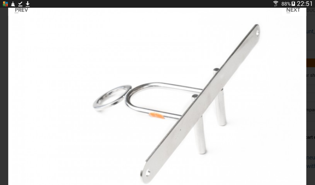

sinnvollerweise verwendet man sie mit einem decaleur, der sie in ca 5 cm abstand vom oberlenker hält.
dann bleibt die griffposition erhalten, und man hat bei niedrigen temperaturen sogar noch einen schönen windschutz.
das ganze ist französisch auf eher kürzere vorbauten abgestimmt.
dann sitzt die tasche auch annähernd senkrecht.
Den könntest du auch direkt auf der Website mitbestellen, so günstig wie dort gibt es die glaub selten.
die gibt es doch in mehreren versionen, ich meine, auf der gb homepage ist eine tabelle, bei welcher geometrie man welchen decaleur braucht.
hängt ja von tasche, vorbauauszug, vorbauhöhe und träger ab...
Stimmt! Sind auch die Versionen für Aheadvorbauten und der kürzeste ist die 70mm Version. Ich habe trotz Schaftvorbau einen bestellt, ich denke das bekommt man mit relativ wenig Bastelei hin
