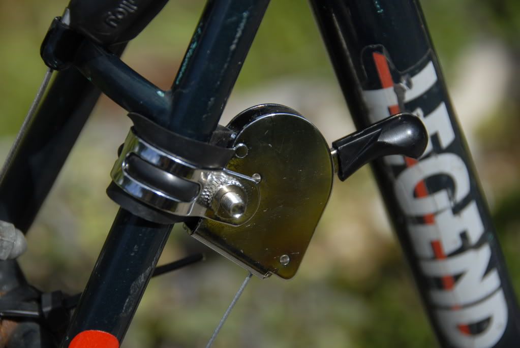

Hab einige dieser Räder gesehn, wo der Schalter an der Sattelstrebe befestigt ist, so etwa:

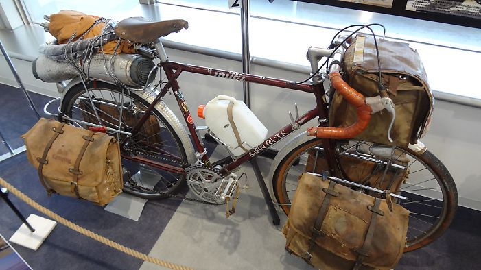

D. h. ja im Umkehrschluss, dass Leute ohne Klickfix nicht mit dem Reiserad fahren. Ich behaupte das Gegenteil und trete gleich den Beweis an
10 Jahre ohne Klickfix um die Welt geht auch (danach ins Museum eines Sponsors, Shimano Cycle Center) :
t_dsc02121-jpg.441526
Klasse Reiserad, das lebt :daumen:
Den Umkehrschluss, dass alle Leute ohne Klickfix nicht mit dem Reiserad fahren, hatte ich absolut nicht im Sinn. Wohl aber die über-restaurierten oder NOS Edelrenner, die nie die Straße sehen. Aber wenn ich diese Reiseräder-Kunstwerke aus den USA, Frankreich oder Japan sehe, bzw mit solchen Komponenten, dann kommt mir eben der Gedanke wie viele davon nur an der Wand hängen.
Das möchte ich den engagierten Bastlern in diesem Metier hier aber wirklich nicht unterstellen. Und "Bastler" meine ich nicht negativ. Basteln tut man aus Spass an der Freud' - mit den unterschiedlichsten Ergebnissen.
