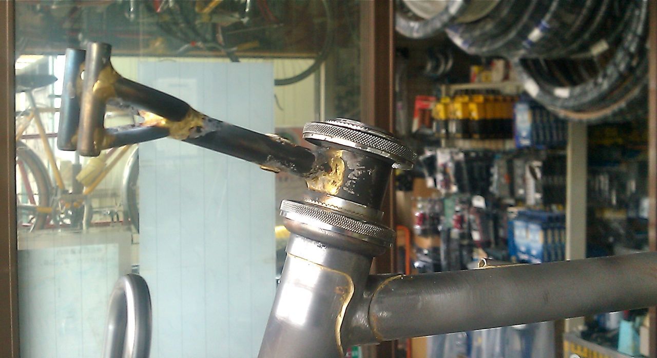

Zumindest eine ziemlich gute Lösung bei hohem Lenker und / oder kleiner Tasche. Die Distanz Tasche-Befestigungspunkt Decaleur ist der Haken, ob jetzt am Lenker, der Lenkerklemmung, Vorbauschaft, Gabelschaft, alles weit weg in der Konstellation. Insofern wird sich die Frage vermutlich nicht perfekt lösen lassen. Der Decaleur von VO zum zwischen die Steuersatzschrauben klemmen ist nicht schlecht. Wenn Du selber löten wolltest, oder jemanden kennst der Dir das machte, könntest Du das auch etwas stabiler ausführen (das würde ich zumindest ernsthaft in Erwägung ziehen)
Quelle: Hirose Museum
Selber hartlöten ist bei mir >30 Jahre her :) Zugang zu einem Autogenschweißgerät hätte ich ja bei der Arbeit, aber damit allein ist es ja nicht getan.
