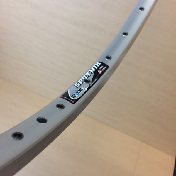

Diese Felge ist aber auch recht schwer, weil die so breit ist. 32 mm würden zwar noch passen, aber typischerweise ist die an Trekkingrädern mit 37 mm Reifen mit Reserve nach oben. Klassische Mailweite hier sind 15 oder 17 mm. Allerdings habe ich aufdieschnelle die Ryde Sputnik auch nur mit 19 mm gefunden.
