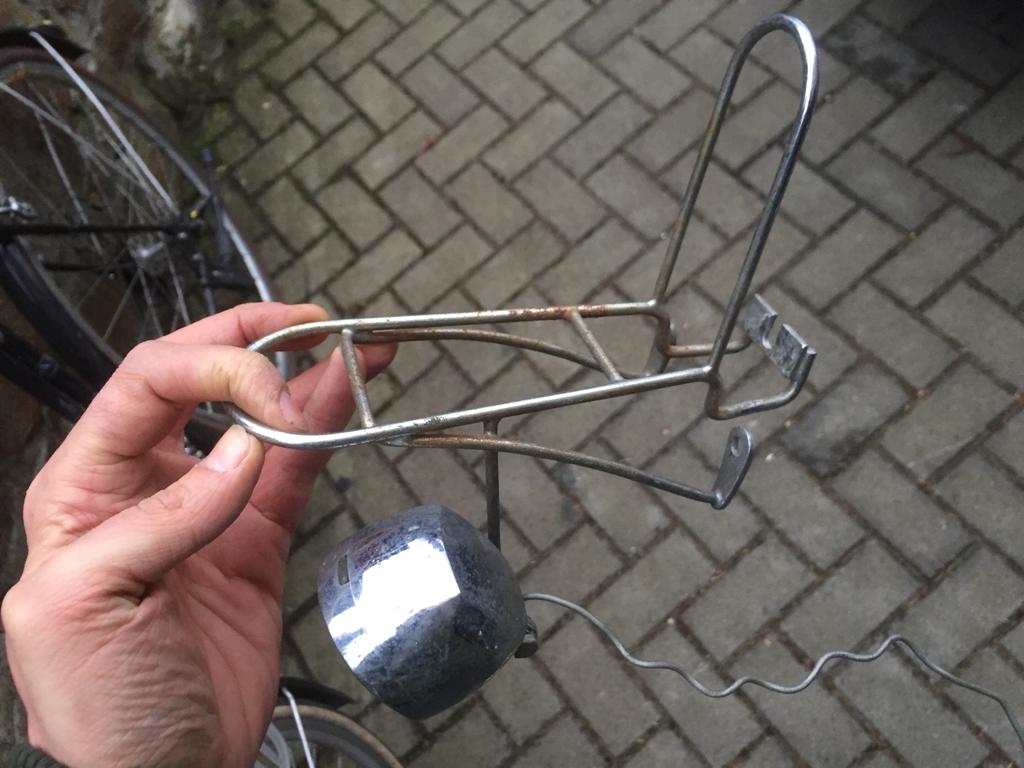

Im Bestand habe ich doch noch diesen Kollegen gefunden. Der ist wohl zur zusätzlichen Montage an der Bremse (Mittelzug oder Cantisockel wird sich zeigen)

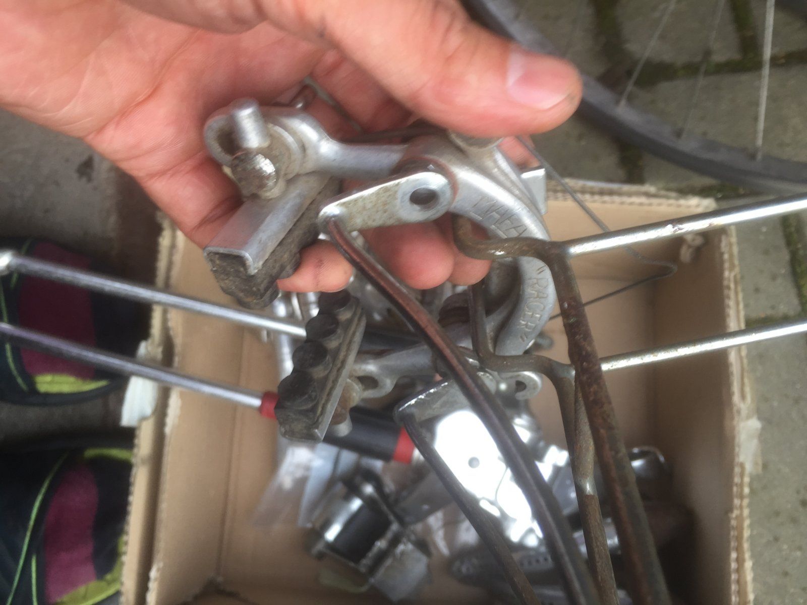

Außerdem Walzendynamos und Schutzbleche in Plastik oder Aluminium raus gekramt. Schutzbleche aus Alu oder Plaste? Ich hätte fast Alu gesagt.
Anhang anzeigen 825417Anhang anzeigen 825418

Der passt nur zu Mafacbremsen.
Nur Mafac 🙀 ... ich hab nur Rasant 🤔
Alu oder Edelstahl.

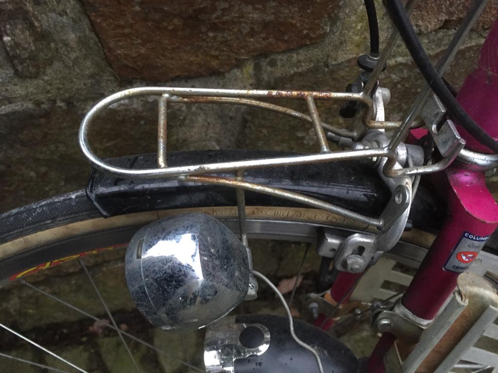

Ich habe am Meral mit Rasant und Mafac Racer experimentiert:
Die Brücke ist bei Rasant breiter, dass könnte eventuell dann nicht passen. Wenn es aber für die Mafac Raid ausgelegt ist, könnte die Rasant wiederum sehr gut passen.
Musst du wohl probieren...

Ausprobieren. Ich meine, es wäre der TA...
http://www.blackbirdsf.org/ta/other.html
Es ist ein TA und Mafac Racer hab ich auch noch gefunden 😃

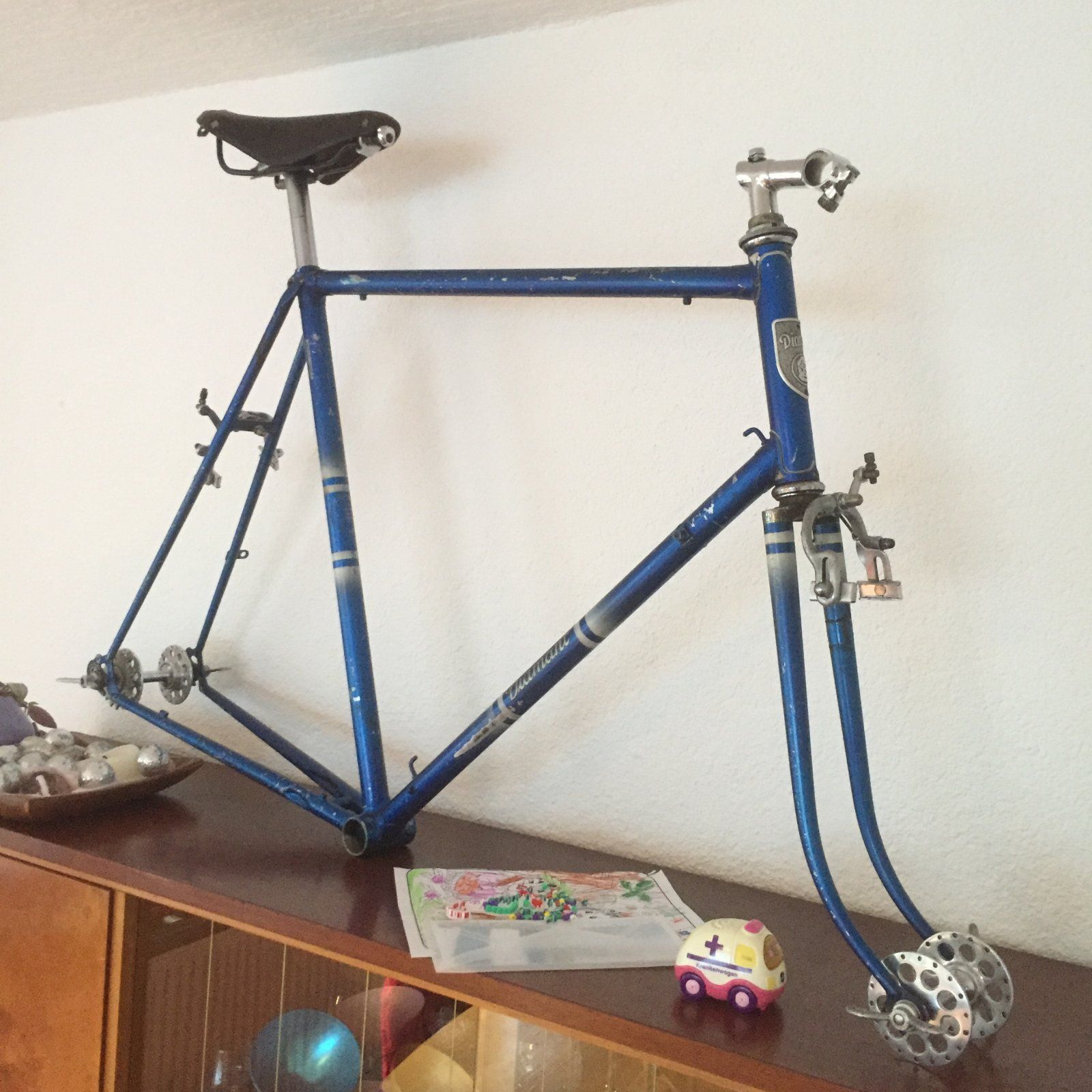

Außerdem habe ich mir einiges an alten Wanderern im Netz angeschaut. Beim grübeln über mein Rad und den Vergleich mit ein paar schönen klassischen angeboten bei eBay, blieben meine Gedanken bei einem Rahmen aus meinem Bestand hängen, der da ganz gut passen könnte und den ich eigentlich schon abgeschrieben hatte: ein Diamant Modell 167 Rahmenset. Die Größe passt. Anlötteile ohne Ende. Geo für die Landstraße. Breite Reifen gehen rein. Originale Alu Schutzbleche.
Patina hat er 😃 und viel Potential zum basteln und viele Teile habe ich da, die ich mir vorstellen könnte zu verbauen... Suntour VX SW in Lang zBspl.

;) Finde die Diamantidee viel reizvoller!

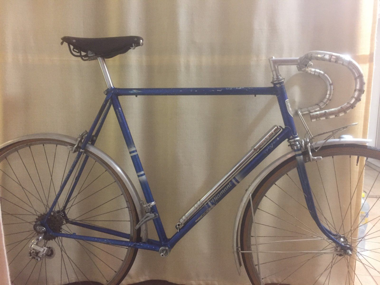

Ich hab da mal was zusammengesteckt... 🤔 könnte gehen.

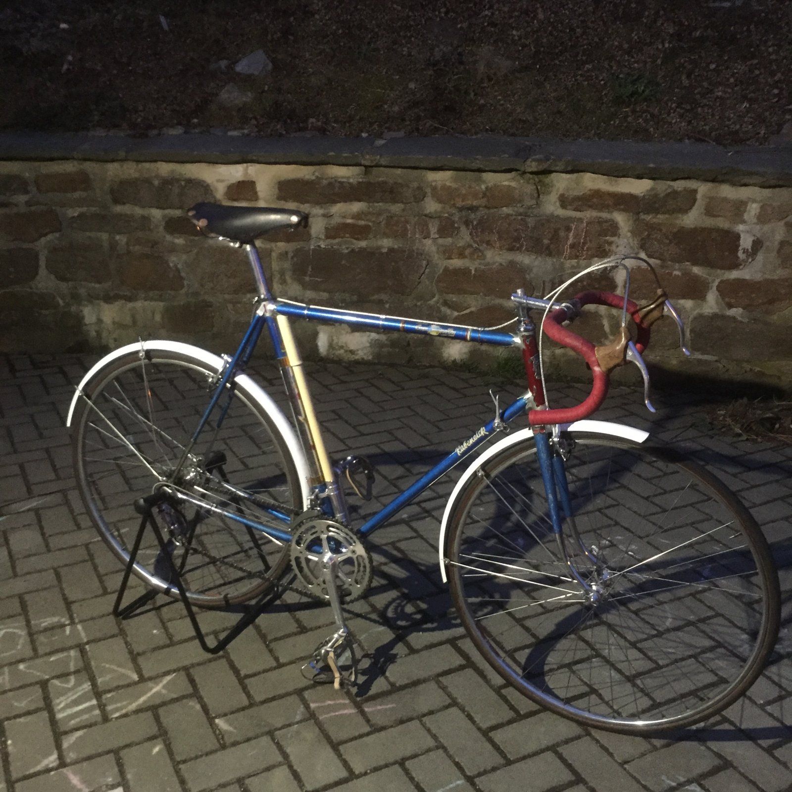

... noch eine Möglichkeit wäre es, mein Nuovo Rabe etwas zu modifizieren. Anderer LRS mit Drahtreifen und mehr Zähnchen hinten. Vorn die Mafac und Licht mittels eines Rollendynamo. Schutzbleche hatte ich vor einer Weile schon angebaut

Mich hat der 707er Randonneur auch nicht überzeugt.
Jetzt musst du halt mit dem 167er überzeugen. Der erste Eindruck ist schon mal :daumen:

Ja, der Zusammsteck sieht vielversprechend aus. Dann wäre der Rabe auch nicht mehr so allein!

Ich bin für den Raben. Silberne Bleche, front Träger und Tasche drauf. Übersetzung pimpen, evtl mit ner TA Kurbel mit kleinen Blättern á la 44-28, dann kanns hinten schon fast so bleiben.
