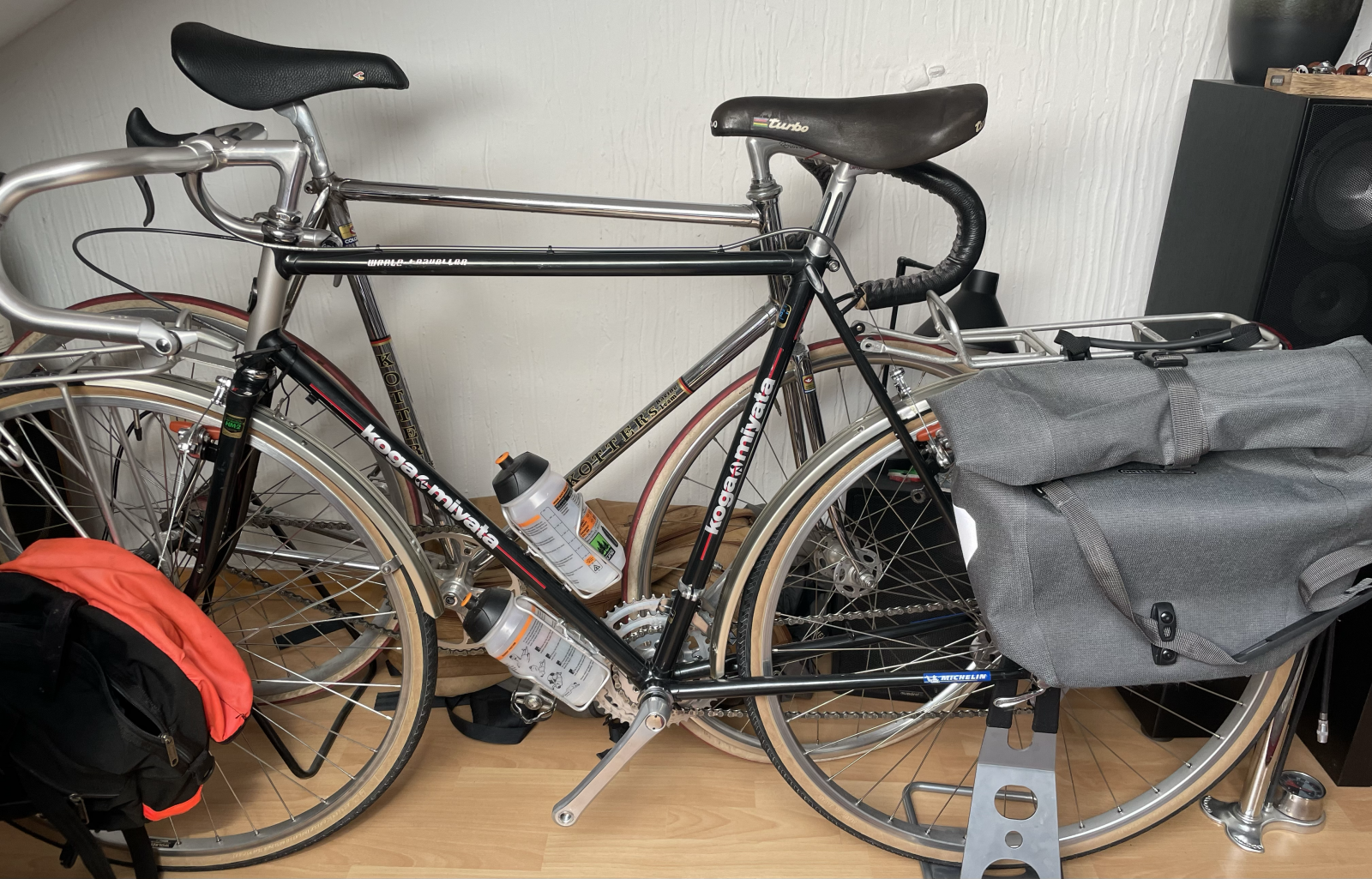

rate mal, bei welchem Besteck ich letztlich gelandet bin... (deswegen auch das Gabelthema neulich)
...Vorne dann Lowrider oder wie gehabt. Ein Umstieg auf 26"-MTB-Umbau bringt zwar mehr Platz für Taschen mit sich, aber dafür hast Du im Gegenzug dann die Reifen- und Felgengeschichte. Das längste am Zwerg ist da notorisch das Gesicht.
Lowrider sind doch schon dran.
Nochmal: das silberne Rad ist mein bisheriges gewesen. Es ist am Steuerrohr gerissen. Das Rad war suboptimal zum Reisen, weil keine Ösen, Radstand usw.
Darunter das kleine Schwarze ist das als Ersatz dafür erworbene Faggin.
Überall Ösen. Lowrider sind dran (Salsa down under) und werden mit den beiden dicken Ortlieb 2×20 l auch behangen. Damit sind 80% meines Gepäcks verstaut. Also komplette Einbauküche, Verpflegung für 3-5 Tage, Kleidung für 14 Tage, Kartenmaterial, Zeichenblock, Buch und Schlaftüte. Es fehlt das kleine Zelt und die Luftmatratze, die an dem alten kaputten Rad an der Gabel hingen. Beide in etwa gleich groß, die kleine blaue Rolle.
Vorne am Lenker ist ein Kartenhalter. Nicht weil ich den hübsch finde, aber weil ich den ganzen digitalen Kram nicht auf Reisen dabei haben möchte. Und eben, weil Tasche aufgrund von Länge×Breite×Höhe nicht passt. Das habe ich ausprobiert und es ging mir auf den Sack.
Desweiteren ist das Zelt extra in einem reißfesten nicht luftdichten Beutel. Das ist zu 100% so gewollt. Ich möchte es keinesfalls in eine weitere Tasche stopfen um es dort im Restkondens der vorherigen Nacht gammeln zu lassen.
Ich möchte keine bikepacking Taschen. Die sind nämlich auch dicht. Ich möchte kleine, leichte Befestigungsmöglichkeiten. Gerne bezahlbar. Die Preise für einen gebogenen Draht a la bagman empfinde ich als etwas überambitioniert. Und einen Tubus Vega oder ähnliches mit 25kg Traglast für eine Tüte mit 2,5kg halte ich für sehr weit über meiner Beschreibung im Lastenheft. Zumal ich dann noch zusätzlich seitliche Platten bräuchte damit das Zelt nicht in die Speichen rutscht.
Zum MTB: es steht kein anderes Rad zur Debatte. Der Rahmen ist zu 98% so, wie ich ihn zB bei @GEBLA in Auftrag gegeben hätte, wenn ich das Geld dafür hätte. Also ein richtiger Glücksgriff. Auch sämtliche Vorschläge wie andere Schalter um am Lenker mehr Platz zu bekommen sind nicht willkommen. Diese blöden Sora sind nunmal das ergonomischste was ich in meine kleinen Hände bekommen habe.
Gruß

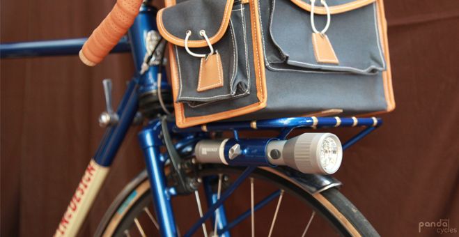

Eine letzte offene Frage betrifft die Beleuchtung vorne. Aus Kostengründen habe ich mich erstmal gegen einen Nabendynamo entschlossen. Walzendynamo oder Seitenläufer sind auch erstmal unattraktiv und da das Rad vorrrausichtlich recht selten im Dunkeln bewegt werden wird, fällt die Wahl erstmal auf etwas Batterie/Akku betriebenes.
Allerdings ist es da garnicht so einfach etwas zu finden was einerseits einigermaßen funktionell ist und andererseits noch gut und klassisch aussieht. Hat da vielleicht jemand von euch gute Erfahrungen gemacht und kann mir etwas empfehlen?
Eine andere Überlegung wäre eine klassiche Taschenlampe zu montieren. Das wäre dann auf den geplanten Campingreisen doppelt praktisch.
Um diese dann gescheit an der Vorrichtung am GT zu montieren müsste ich mir dann noch etwas überlegen.
Hat das hier vielleicht schon mal jemand ausprobiert?
Wenn das Rad dann mal fertig ist, gibt es auch vernünftige Bilder :rolleyes:
Keine Antwort, aber eine Frage. Fällt der vordere Gepäckträger nach vorne ab? Gibt's dafür einen besonderen Grund, der mir nicht einfällt?

Eine Taschenlampe würde ich nicht empfehlen, wegen dem Gewicht und dem Gefummel, sie am Vorderträger fest zu machen. Eine Akkulampe passt mit einem Adapter an den Lampenhalter vorne, taugt auch als Taschenlampe, wie schon gesagt. Empfehlen kann ich die besseren Modelle von Topeak, sehr lange Leuchtdauer und langlebig (Schönheit im Auge des Betrachters …).
