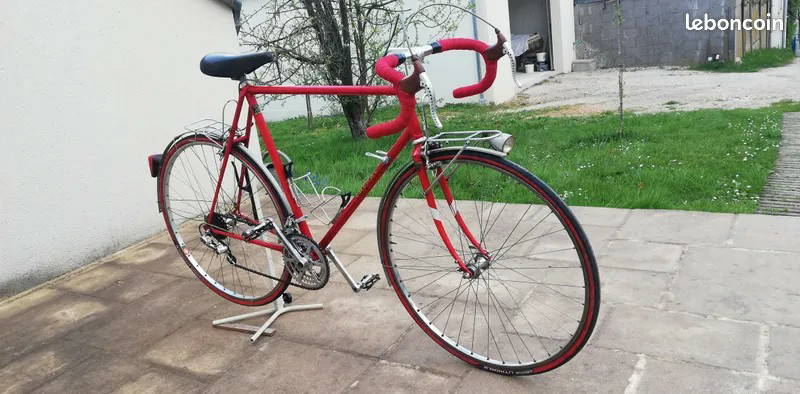

Ein kleines Update: Der Umbau befindet sich auf der Zielgeraden und wird hoffentlich pünktlich zur Saison abgeschlossen.
Eine letzte offene Frage betrifft die Beleuchtung vorne. Aus Kostengründen habe ich mich erstmal gegen einen Nabendynamo entschlossen. Walzendynamo oder Seitenläufer sind auch erstmal unattraktiv und da das Rad vorrrausichtlich recht selten im Dunkeln bewegt werden wird, fällt die Wahl erstmal auf etwas Batterie/Akku betriebenes.
Allerdings ist es da garnicht so einfach etwas zu finden was einerseits einigermaßen funktionell ist und andererseits noch gut und klassisch aussieht. Hat da vielleicht jemand von euch gute Erfahrungen gemacht und kann mir etwas empfehlen?
Eine andere Überlegung wäre eine klassiche Taschenlampe zu montieren. Das wäre dann auf den geplanten Campingreisen doppelt praktisch.
Um diese dann gescheit an der Vorrichtung am GT zu montieren müsste ich mir dann noch etwas überlegen.
Hat das hier vielleicht schon mal jemand ausprobiert?
Wenn das Rad dann mal fertig ist, gibt es auch vernünftige Bilder :rolleyes:

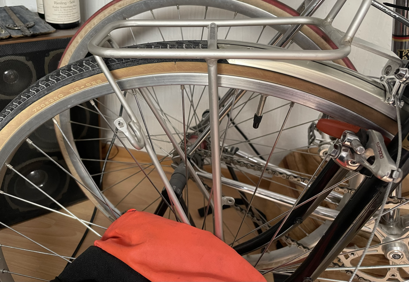

Und vlt auch eine Idee sind die Sattelstützen-GT.
Leicht, schnell montiert und wieder ab mit der Möglichkeit seitlich etwas zu verzurren.
Den könnte man dann je nach Bedarf drantüdeln.

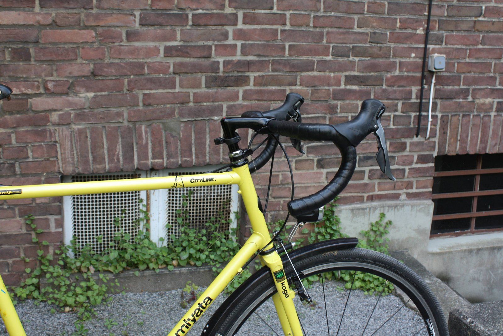

Hier ein paar Fotos von meinem Koga City Liner. Ich habe das Rad fast in Katalogausstattung (Deore DX, gerader Lenker) teilzerlegt aus Holland geschickt bekommen. Ich habe dann alles auseinander genommen, gesäubert und wieder montiert. Auf der ersten Fahrt habe ich dann festgestellt, wie schlimm sich das mit dem Lenker fährt. Also alles sofort wieder runter genommen und größtenteils mit Teilen aufgebaut, die so rumlagen. Neu sind die Cantis (Bremsen in Kombination mit den STI nicht sehr zufriedenstellend, das können (Mini)V-Brakes auf jeden Fall besser - aber vermutlich kann man sie auch noch besser einstellen), Lenker, Lenkerband und Züge. Das Licht ist momentan noch batteriebetrieben, der SON Nady liegt aber schon bereit. Gepäckträger und Schutzbleche sind noch original. Der Ständer ist auch irgendwas seltenes japanisches, wie ich in einem anderen Faden vor ein paar Tagen gelernt habe.
Die 3-fach Kurbel habe ich zur 2-fach (46/30) mit Hosenschutzring umgebaut. Hinten schaltet das Tiagra Schaltwerk eine 8-fach Kassette mit 32 Zähnen auf dem größten Ritzel. Das Rad fährt sich sehr angenehm und schön laufruhig.
