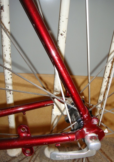

Kenn jemand von euch dieses Anlötteil an der linken Kettenstrebe? Ständer? Anhänger? Falls ja, welcher Ständer tät da passen? Baujahjr schätze ich auf mitte/ende 80er.
Da ist ja auch ein Stopper dran. Für mich sieht das aus wie der Halter einer Momentstütze für die Trommelbremse. Geht auch für Rücktritt.
hui, das macht es grad noch interessanter... es handelt sich wohl um ein reisead. also es gibt ohne ende anlötteile... der Stopper ist wohl eine Führung fürs lichtkabel - vom Walzendynamo am tretlager aus. allerdings hinten auch cantisockel... hmmm.
es gibt ja diese hinterbauständer die an 2 punkten and er kettenstrebe befestigt werden - ich glaub von esge - aber die waren immer waagerecht angeordnet und nicht senkrecht...

Seitenständer doch wohl, denke ich:
Das ist der originale und serienmäßige Maruichi 'Dural-7/700 S' an meinem 1980er 'Gents Touring' (Lochabstand 36 mm M-M), aber vermutlich passen bei Dir auch andere Seitenständer-Modelle, die scheinen alle ähnliche Schraubenabstände gehabt zu haben (und haben sie wohl auch heute noch). Der Maruichi hat eine durchgehende Rückenplatte, die alle drei Schrauben einschließt, aber es gibt auch Modelle, bei denen die Halterung für die Sitzstrebe einzeln montiert ist, vielleicht gehörte so einer an Dein Rad (ansonsten würde sich mir der Sinn einer zusätzlichen Anlöt-Lasche eigentlich eher nicht so recht erschließen, da ein Wegdrehen um die Kettenstrebe ja eigentlich schon durch den dritten Haltepunkt ausgeschlossen ist).
