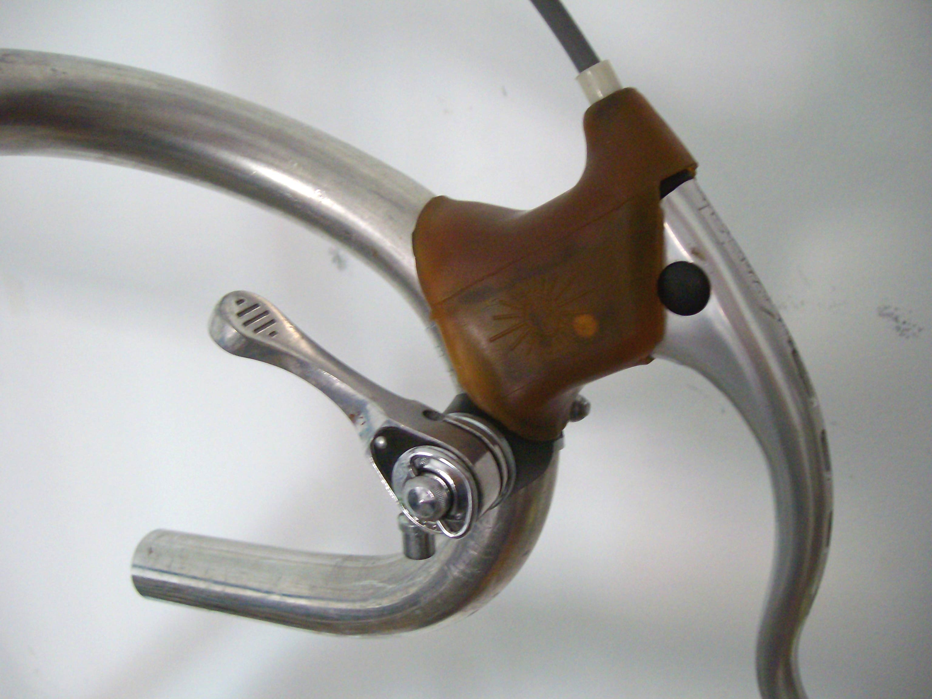

Liebe Randonneure, ich hab mal ne Frage: Hat schonmal jemand diese Schalthebeladapter für Rennlenker ausprobiert? Wie fährt sich sowas vom ergonomischen Standpunkt aus gesehen?
Am MTB fahre ich Daumenschalter am Besenstiel und bin äußerst zufrieden damit. Nun stelle ich mir vor, am Langstreckenrad sowas an den Rennlenker zu applizieren, mit den winkligen und plastifizierten Lenkerend-Schalthebeln, Daumenschalthbel sind ja auch nix Anderes.
Hat von euch jemand schon mal sowas ausprobiert? Die Adapter gibt es ja für 23,5 mm Durchmesser, also müssen sie außerhalb der Lenkerschelle geklemt werden. Ist da noch genug Platz zum Greifen auf dem Oberlenker?
Oder ist es etwa gar zweckmäßiger, die Hebelei eher in Nähe der Bremshebel zu montieren, ähnlich den Command-Hebeln? Geht das, wenn der Hebel nur in eine Richtung geht? Also kommt man da auch noch richtig ran?

Ich kannte bis jetzt nur die Thumbies von Paul, aber die sind ganz schön teuer und nur für die Adaption von Lenkerendschlathebeln gedacht.

Die auf dem Bild oben sind von VO, günstiger als Paul, aber auch keine Schnapper.

Genau, deswegen möchte ich in dem Fall auch keine Command, sondern was in 9- oder 10-fach. Deswegen hatte ich an Lenkerendschalter gedacht, die ich von den Endstummeln ab- und auf die Oberlenkeradapter Draufmachen möchte.

Die gabs auch von Suntour. Aber soweit ich weiß auch nur in 7-fach und nur für dünne Besenstiellenker. Ich wills ja aufm Rennlenker haben.
