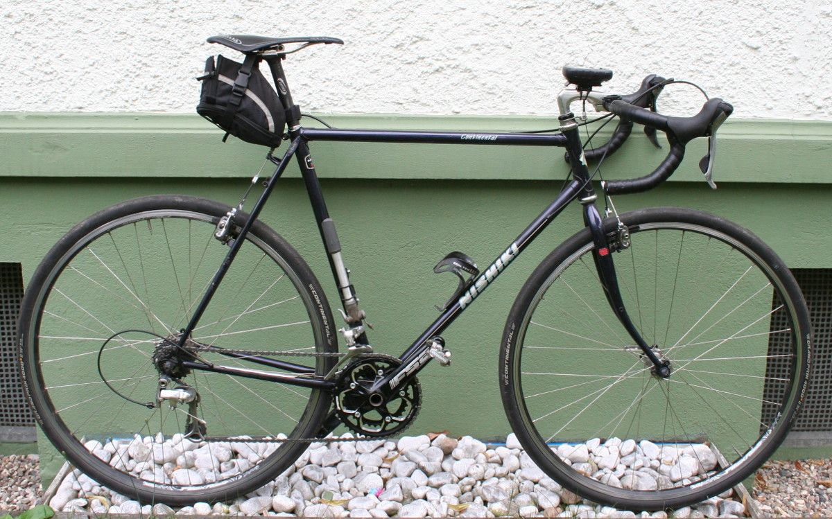

Mein Nishiki Contnental das noch von Kawamura stammt ist fertig. Wir bei mir üblich relativ modern aufgebaut. Mit 19C Felgen und 28mm Reifen, dazu ne CX Kurbel ist das natürliche Biotop für das Rad Wegstecken abseits der großen Straßen die auch mal holprig sein dürfen. Mit 10,5 kg kein Fliegengewicht, aber auch nciht so schwer das man nicht mal einen Hügel raufsprinten könnte.
Bei erste Testfahrt zeigte sich vor allem, dass dieses Rad erheblich wendiger ist, als das spätere Nishiki Contnental mit der sog. Randonneur Geometrie. Auf der Waldbahn (schlechter Asphalt, Betonplatten, Kopfsteinpflaster) konnte das Rad dann mal richtig seine Stärken ausspielen.
Glaube ich werde glücklich mit dem Rad. Bis auf die miserable Leistung der hinteren Bremse, ist das ziemlich perfekt. Aber mal sehen was hier andere Beläge bringen. Sonst kommt da ein hässlicher Brake Booster ran, Sicherheit vor Schönheit-.
Meine Frau hat gleich gesagt, so ein will ich auch ! Also wen einer den Rahmen in 54 hat, immer her damit :)
