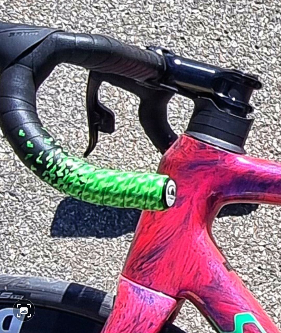

Jungs ... 🙈😅 aber weil ihr schon so Detail Junkies seit.... Na wer findet den "Störenfried" in einem der Bilder? Da gibt's in der ganzen Perfektion ein Detail, dass mir durch einen Teile-Wechsel passierte. Ist aber auch schon in Real korrigiert :)
Das dürfte die abstehende Litze am Bremszug sein.
Gratulation! @lupus ... hast Wolfsaugen 😁 das passierte, als ich den Synchros mit dem Roval Rapide austauschte und keinen neuen Bremszug einbauen wollte. Hinten blieben die Litzen trotz langem Weg zusammen und justament vorne übersah ich da eine.
Lag vorallem daran, dass beim neuen Roval Lenker der Weg von den Hoods weg etwas länger ist und der Bremsbackenhebel beim Einfädeln des Zuges gedrückt sein muss. Da wünscht man sich ne 3. hand beim Bauen.
Aber OK. Neuer SRAM Zug war im Fundus und ist schon am werkeln.
