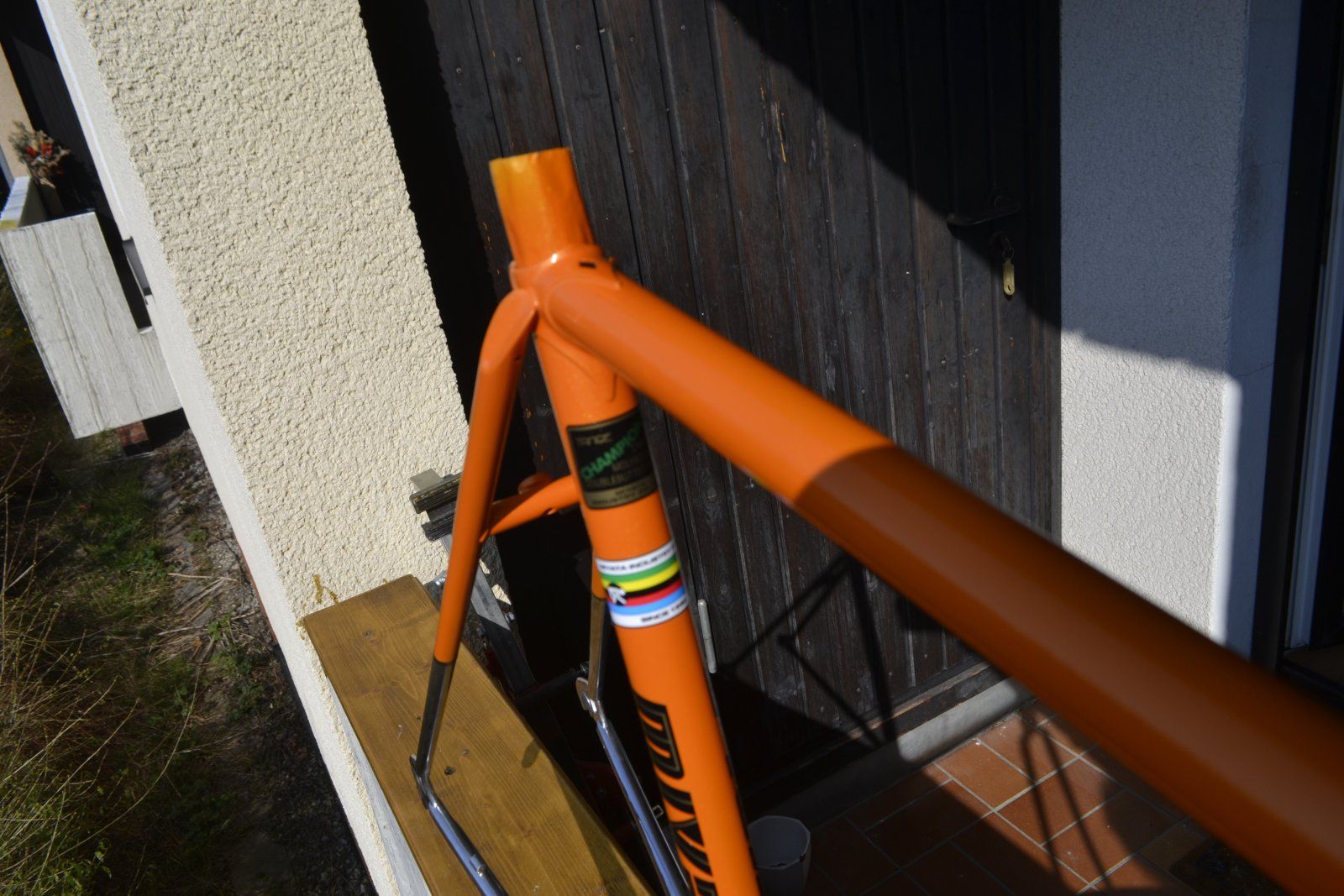

Um die Decals zu positionieren habe ich mir einige Bilder angesehen. Ein Bild habe ich ausgedruckt um die Verhältnisse für meinen Rahmen um zu rechnen. Letztendlich bleibt einiges an Spielraum übrig. Zum Beispiel sitzt bei mir der "ProRacer" Schriftzug ca. 1,5cm weiter hinten, damit ich später die vordere Zugschelle in einem günstigeren Verhältnis davor setzen kann. Die meisten Beispiele aus dem Internet, an denen ich mich orientiert habe, sind Rahmen mit größerer Rahmenhöhe oder haben ebenfalls bereits Neulack. Bei Restaurationen anderer Leute würde ich mich nicht auf Korrektheit verlassen.
Die Decals sollen nun einige Zeit ruhen damit der Kleber die richtige Haftung entwickeln kann. Ich habe ja aus früheren Fehlern gelernt. Die Trägerfolien sind auch noch drauf, damit ich später nochmal drücken und reiben kann.

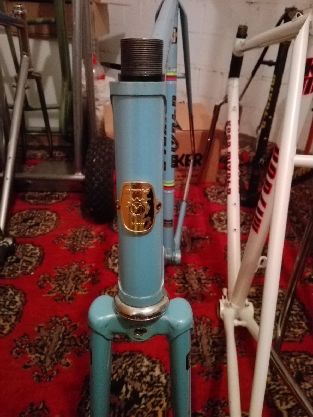

Aber hatte das Emblem nicht bereits die richtige Metall-Farbe?
Bis jetzt muss ich, als Koga-Fanboy, sagen: geiles Projekt und schöne Ausführung.

Hatte keine Farbe. Allem Anschein nach hat jemand die Farbe vom Emblem gemeinsam mit dem Orginallack vom Rahmen gebeizt. Unter dem Emblem war die einzige Stelle an der etwas vom Orginallack erhalten war. Auf allen Bildern die ich vom Proracer finden konnte ist es schwarz-gold wie hier:
(Bild aus den Kleinanzeigen von einem angeblich orginalen PR)
Mhm komisch. Mein Gents-Luxe-Rahmen aus 78 hat bereits die richtige Metall-Farbe.
Das wird wohl eine hauchdünne galvanische Schicht sein.
Ich hatte so ein Steuerkopfschild von Koga auch vor vielen Jahren mal wieder mit Farbe belegt. Mit dem Modellbau hatte ich es auch nicht so und deswegen die Farbe auf ein Blatt ausgestrichen und anschließend das Schild drübergerollt. Der Auftrag war dadurch schön gleichmäßig. Gescheites Bild hab ich aber leider nicht mehr...

Das kommt schon hin mit dem Farbton. Die Rückseite von meinem Emblem sieht auch so aus.
Vielleicht war das sozusagen die Grundfarbe die dann bei manchen Modellen schwarz hinterlegt wurde...(?)
Leider sieht man im 78er Katalog beim PR das Emblem nicht. Es ist auf dem Bild vom Lenker verdeckt.
Ansonsten kann ich die Allclad Metallic Farben(ich meine von mr. Hobby?)empfehlen. Die super fein pigmentiert.
Ich habe davon keine Ahnung und kaufte was im nächsten Spielwarenladen vorhanden war. Bin sehr zufrieden damit. Müssen halt gut geschüttelt werden und die Dosen sind gewöhnungsbedürftig. Mit der schwarzen Farbe habe ich ganz schön rumgekleckert nachdem der Deckel nicht mehr zu ging, weil sich irgendwas verkantet hatte 😂
Auch eine gute Idee.
Eine weitere Methode wäre gewesen das Emblem erst mit der Sprühdose zu lackieren und anschließend den Lack vom erhabenen Schriftzug wieder runter zu schleifen. Habe mich dagegen entschieden.

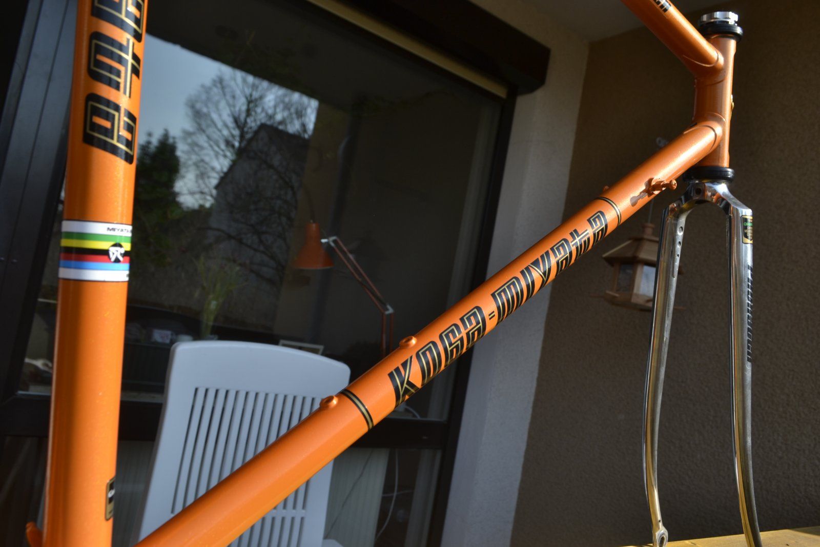

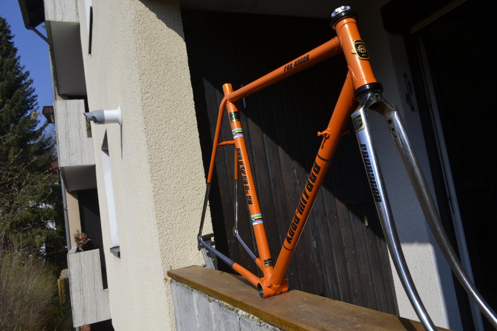

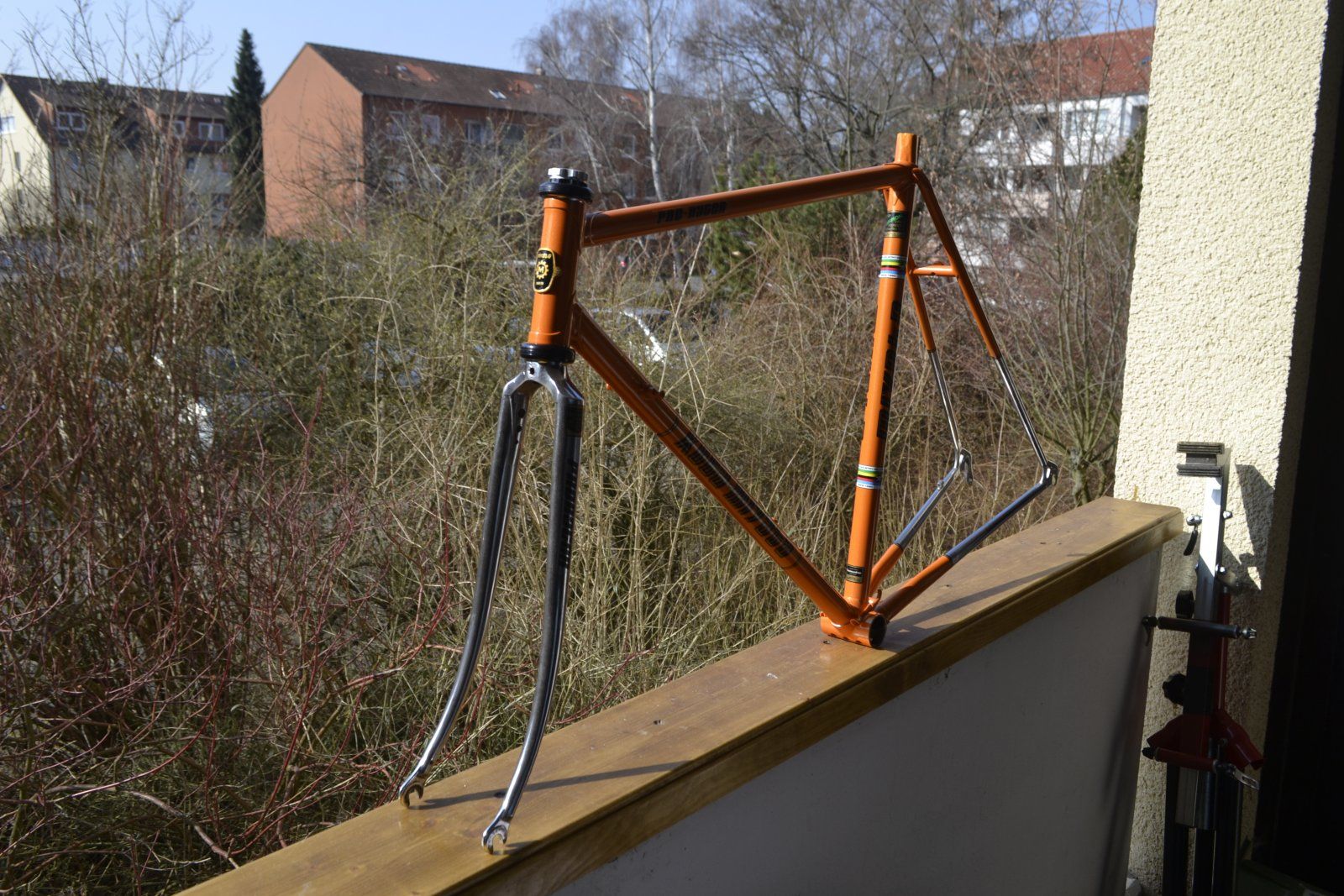

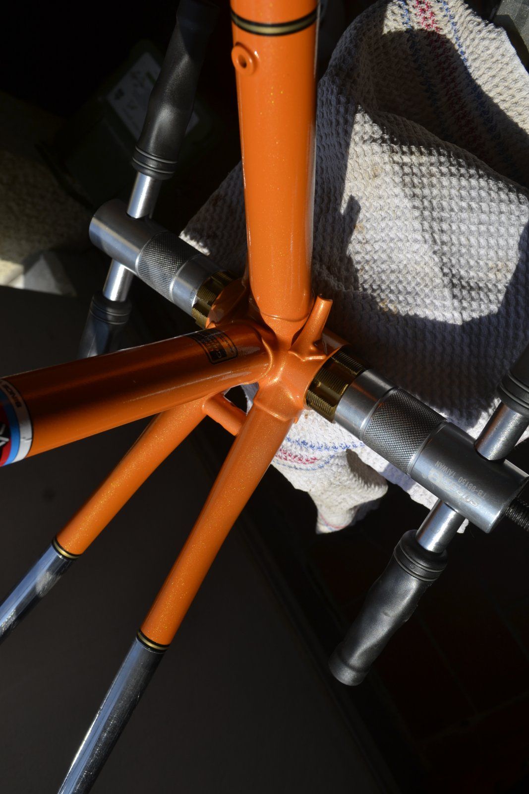

Der zweite Satz Decals kam bereits am Donnerstag und ich habe sie gleich aufgeklebt. Am Freitag folgte der Finisher (2K Klarlack). Nachdem die letzte Lackschicht zwei Tage aushärten konnte wurde sie heute nochmal schön aufpoliert.

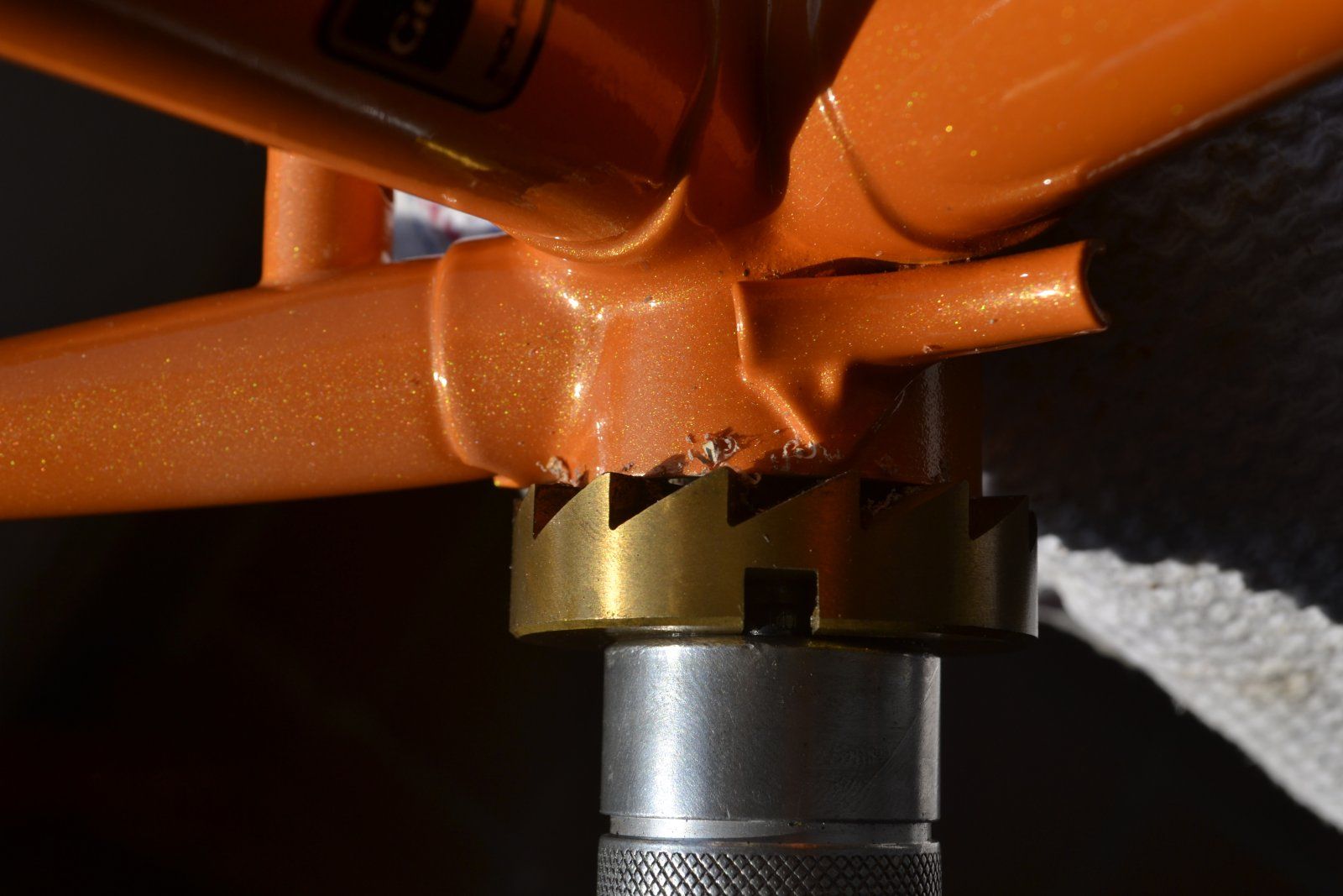

Da ich mir die entsprechenden Werkzeuge einfach kostenfrei leihen kann habe ich die Gewinde für das Innenlager nachgeschnitten:
Die Lagersitze des Innenlagergehäuses und des Steuerrohres habe ich anschließend mit dem Fräser wieder von Lack befreit.
Anschließend habe ich endlich auch mal ein Teil selbst Ent-NOSen können. Die Montage des Steuersatzes leitete die Aufbauphase ein - womit die Neulack-Phase zum Glück beendet ist.

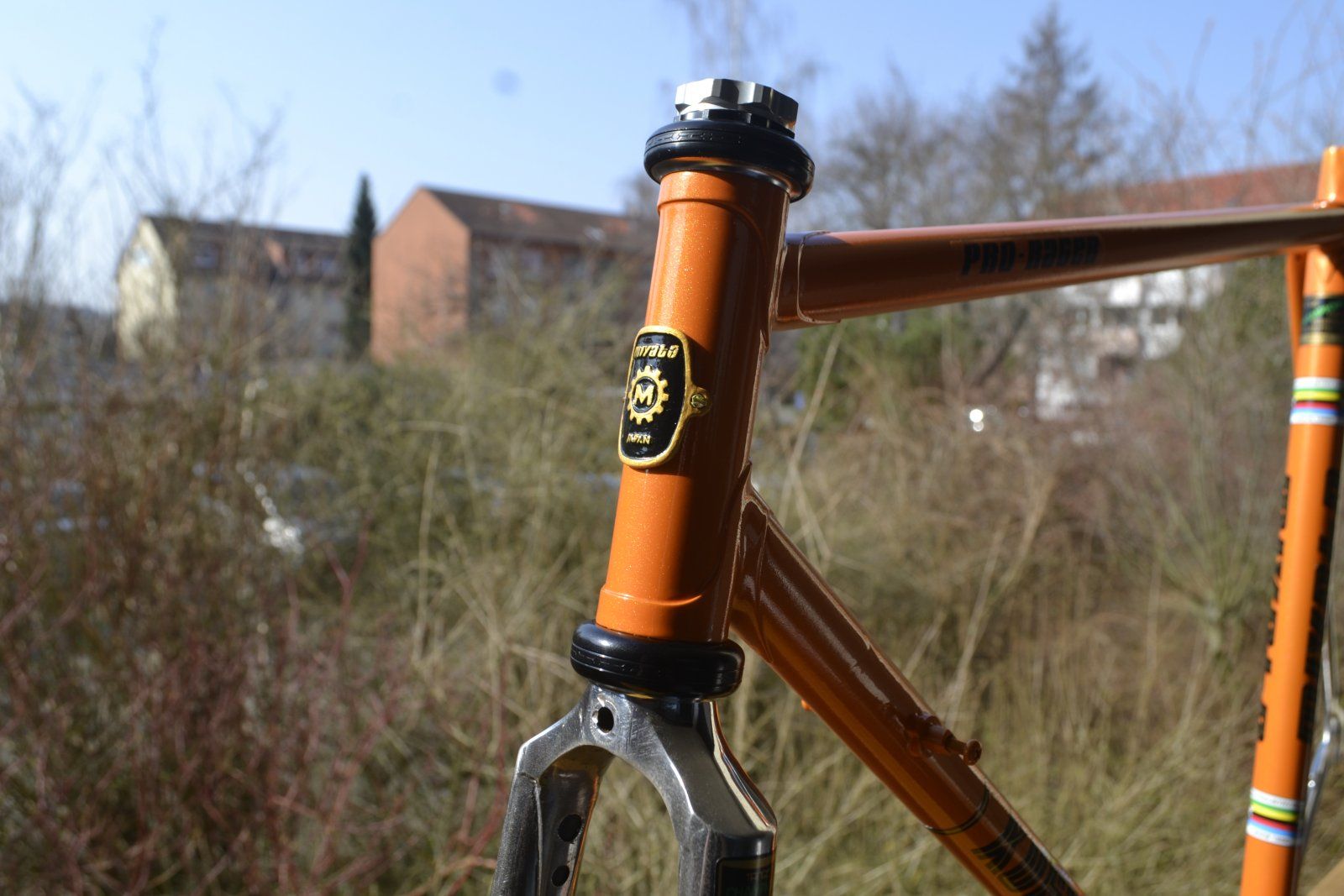

Das Emblem für das Steuerrohr habe ich ebenfalls mit dem Klarlack lackiert. Mit doppelseitigen Klebeband habe ich es an die richtige Position geklebt und in die Löcher dann ein Gewinde geschnitten. Mit kurzen goldenen Madenschrauben aus Messing habe ich es dann am Steuerrohr verschraubt.
Weil bei beiden Decal-Sets, ich musste ja zwei Mal das gleiche kaufen, das "PROFESSIONELL" für die Gabel fehlte ist nun auf meiner Gabel "PRORACER" zu lesen. Den Schriftzug hatte ich beim zweiten Set übrig und den Bindestrich habe ich rausgeschnitten. Der Schriftzug ist minimal größer als es der Orginale gewesen wäre und er wird auf dem Chrom bestimmt nicht lange halten. Das dort nicht das steht, was dort stehen sollte, wird wohl kaum jemanden auffallen...
