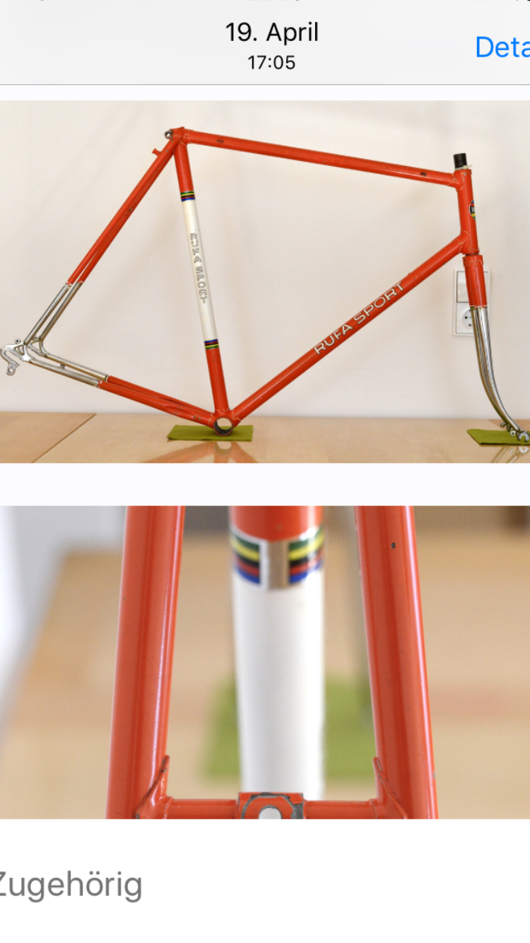

ich wollte jetzt auch mal einen Aufbaufaden für mein aktuellstes Projekt starten.
Vor einiger Zeit hatte ich einen Ru-Fa Rahmen „made by“ Rickert erworben. RH 59cm genau passend.
Farbe Rot/Weiß mit Chromsöckchen und verchromten Hinterbaustreben + Campagnolo Ausfallenden.
Plan war es einige über einen langen Zeitraum erworbene ältere Komponenten zu verbauen u.a. MaesKint/Titan Vorbau Lenker Kombination, Campa Gran Sport 1. Baureihe.
Ich hatte jetzt mit @FSD etwas geplaudert und den Zeitraum des Rahmens jedoch auf Mitte/Ende der 1960er Jahre datiert – somit fallen oben genannten Anbauteile mehrheitlich weg.(Daher hatte ich parallel im Suche Thread nochmal einen Aufruf gestartet nach einem alten passenden Rahmen, die Teile sind ja nun mal da ubd haben ist besser als brauchen)..
Nichtsdestotrotz möchte ich dieses Ru-Fa über die nächsten Monate fertigstellen.
Verbaut und zeitlich passend meiner Einschätzung nach sind:
-Steuersatz von Thun (NOS) + Lyotard Marcel Berthet Pedale
-Kurbelgarnitur Stronglight Modell "63" Super Competition
-Bremsgruppe Universal Mod. 61 (NOS)
-Laufradsatz Mavic Modul E mit Campagnolo Nuovo Gran Sport Hochflanschnaben
-Titan Sattelstütze (die war lt. Vorbesitzer schon original an diesem Rahmen verbaut) mit Ideale Mod. 88 Ledersattel (NOS)
Nun zu den offenen Fragen, es ist ja immer schwierig Bilder von Ru-Fa' s sus der Zeit zu bekommen.
-Welche Lenker/Vorbaukombination wäre zeitgenössisch (ich hätte noch einen Pivo 75 Vorbau liegenhttp://velobase.com/ViewComponent.aspx?ID=c7c823b5-9500-4a2f-9d47-0e965df2e003&Enum=102 ). Würde der passen und welcher Lenker wäre empfehlenswert.
-Welche Schaltgruppe wäre passend? Ich tendiere zu Campagnolo Record (1. Baureihe) passend zu den Ausfallenden?? Oder gäbe es auch andere Alternativen?
Hier noch 2 Fotos, von der damaligen Anzeige und der jetzige Stand (hab noch keine Zeit gehabt den Rahmen mal vorzukramen und zu fotografieren).

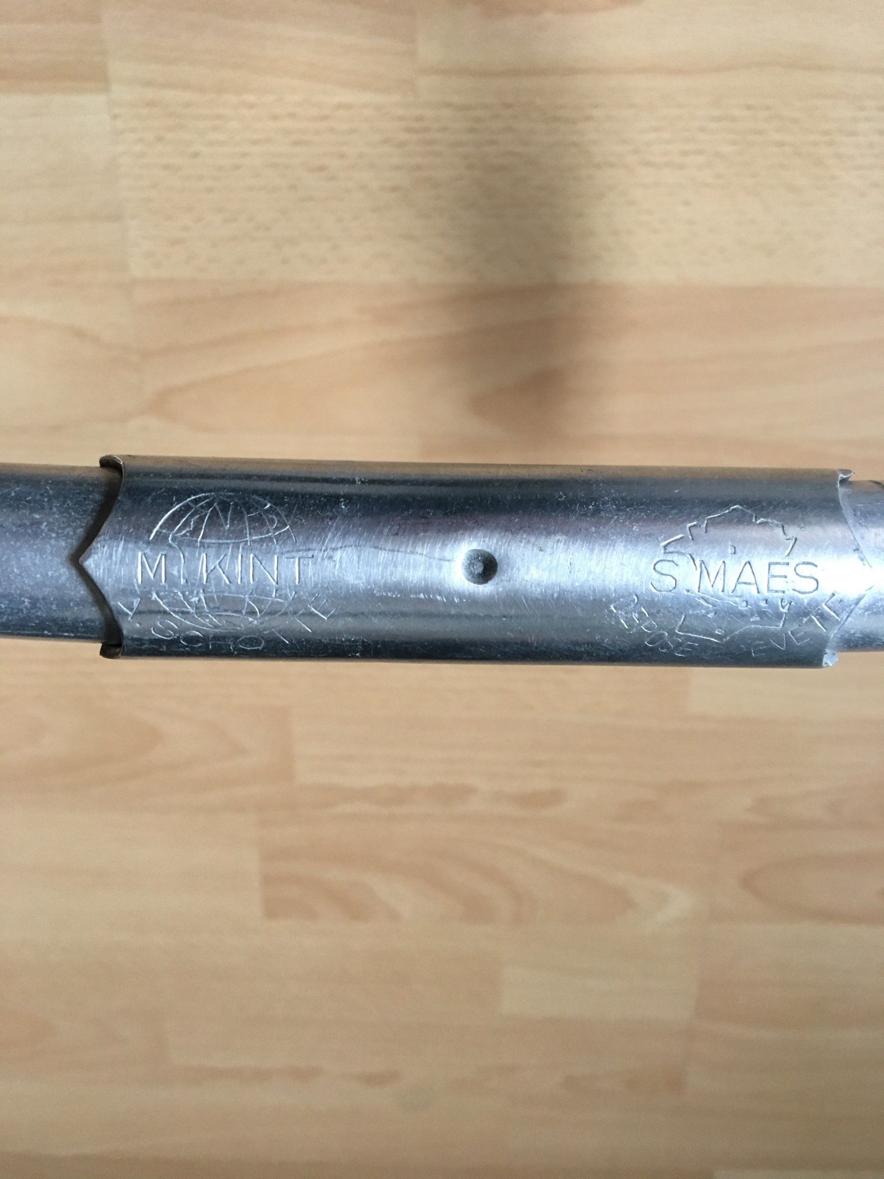

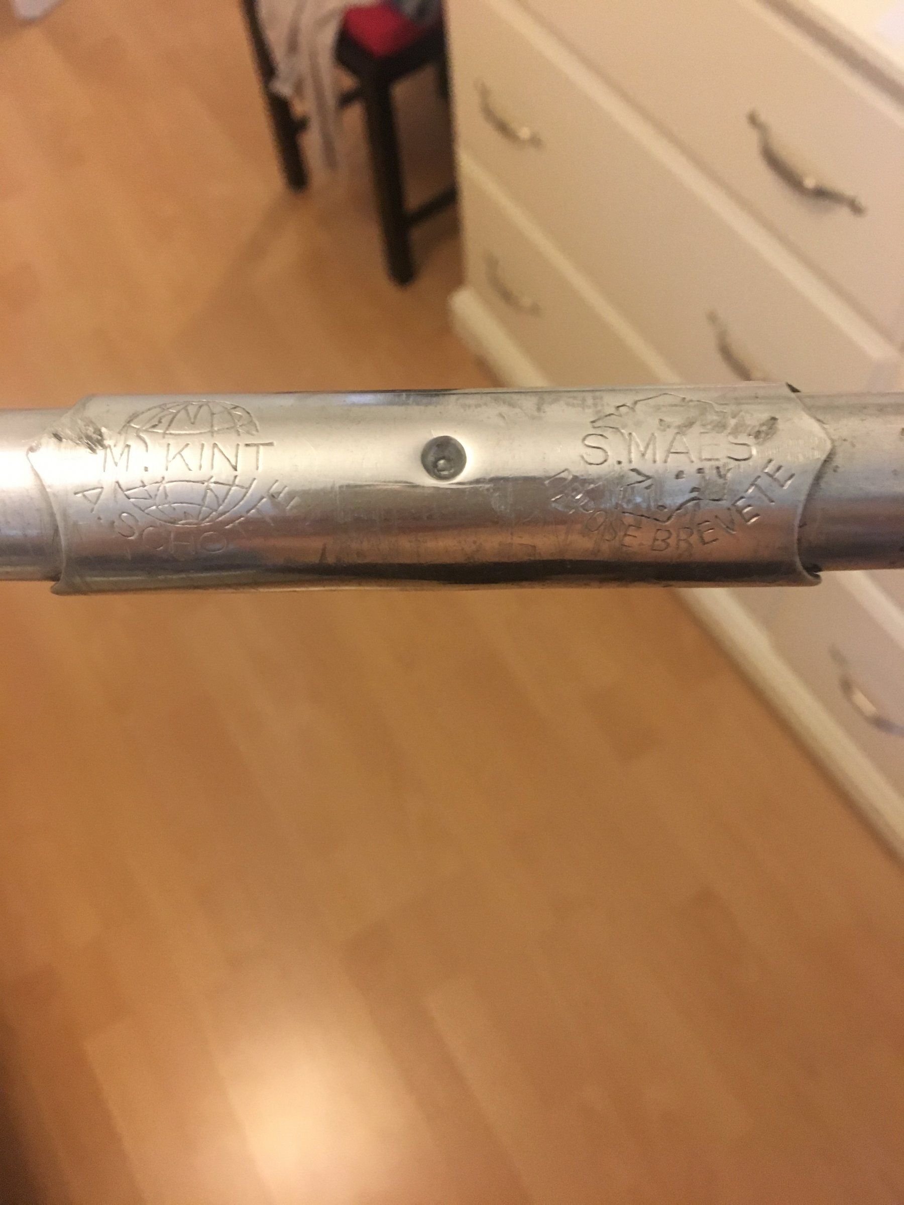

Titan/MaesKint find ich optisch schon den Kracher. Hier bin ich am meissten überfragt ob es zeitlich noch passt oder zu alt. Ich hab 0 Ahnung wie lange es diese Lenker/Vorbauten gab.
Ich hab hier einen Lenker von '58 mit Streenbergen Schriftzug drauf (also schon der Ältere) und einen Vorbau Titan ohne Luxe von '55 die sich optisch von den 1960er nicht unterscheiden - iwann gabs doch einen Wechsel des Schriftzuges von Titan (Vorbau graviert) auf dem Rad sitzend zu Titan von vor dem Fahrrad stehend lesbar. Und es gab einen Wechsel beim Klemmmass oder?
Wenn der zeitlich passend wäre - würde ich den natürlich verbauen.
PS. Die Stempelung ist mir nicht so wichtig wenn es optisch keine Unterschiede gibt.
Könntest du evtl ein Foto des 71er Lenkers zur Verfügung stellen? Dann vergleichen wir mal ;-)
Bin kein Experte in diesen Fragen, ich habe aus div. Jahrgängen die Lenker. Bild kann ich Dir gern machen, aber erst Anfang nächster Wo.
Soweit ich das richtig in Erinnerung habe, sind die Gravierungen etwas tiefer als bei dem Lenker, den ich bei dem blauen Rickert verbaut habe (der Lenker ist von 59, aber da war mir die Stempelung auch Schnurz). Die Aufschrift und die Ausrichtung ist m.W. identisch, ebenso das Klemmmaß (27,2)
Jut ich mach nachher mal nrn Foto von meinem. Dein Blaues war Rickert goes Japan?!
Das war doch sogar neuer als 1960er wenn ich mich recht entsinne?

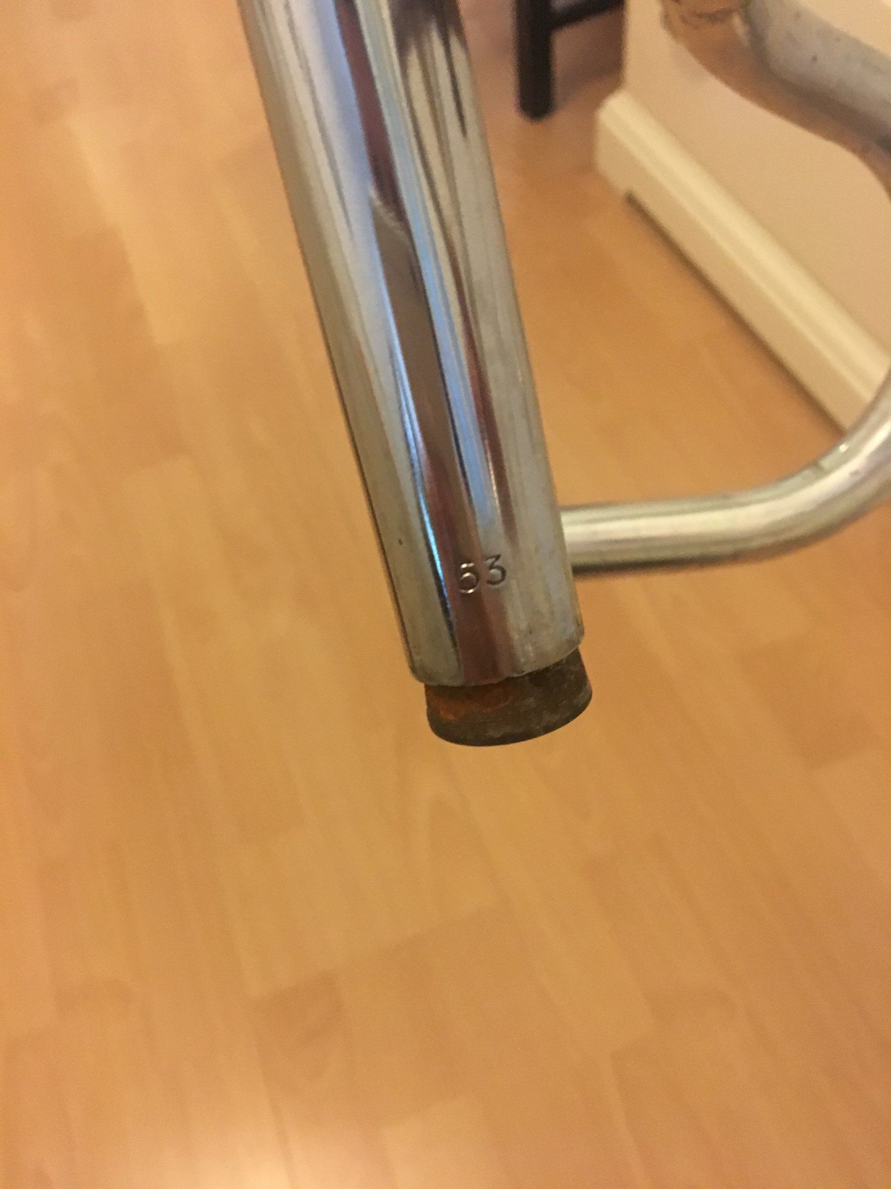

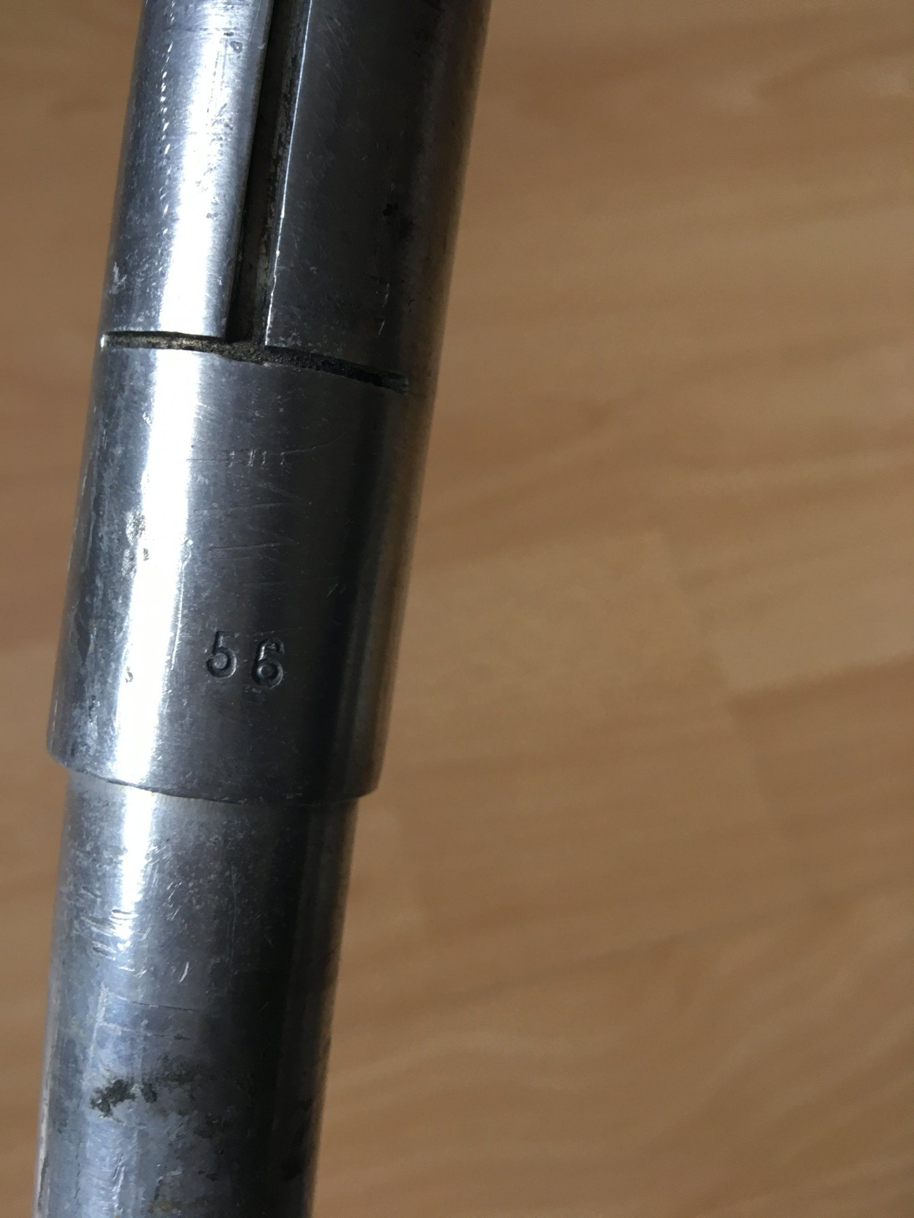

Lenker 54 vs 56 identisch jedoch im Vgl zum 58 fehlt Steenbergen stattdessen Brevete Depose
