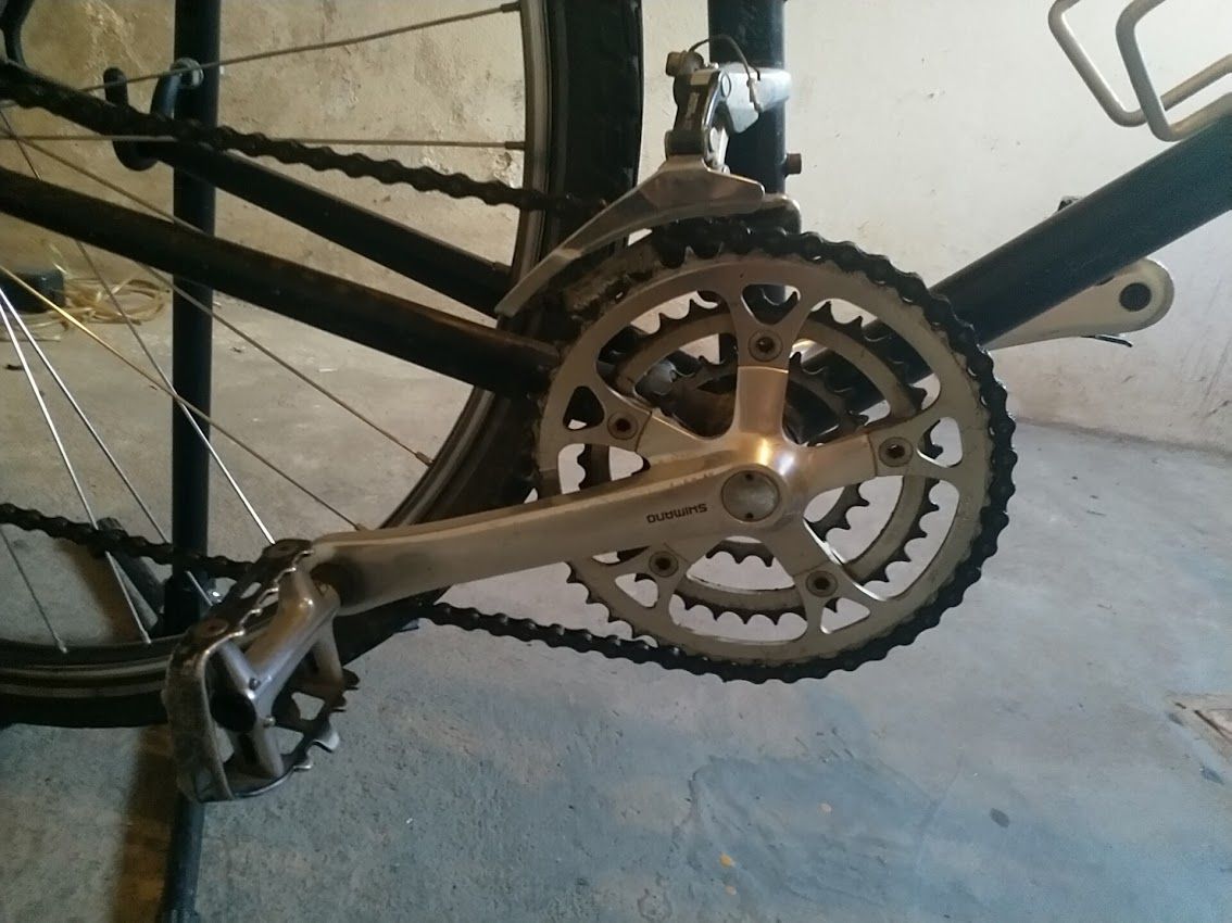

Kurbel M730

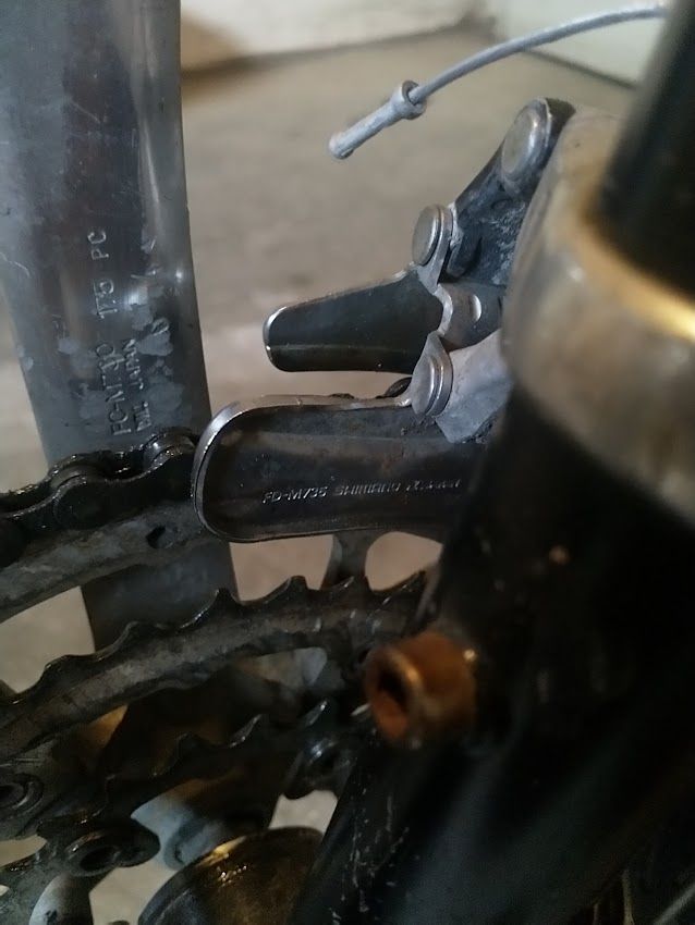

Umwerfer M735

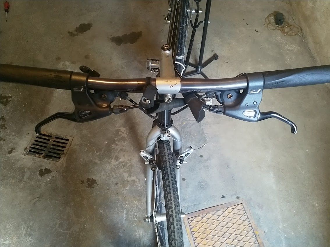

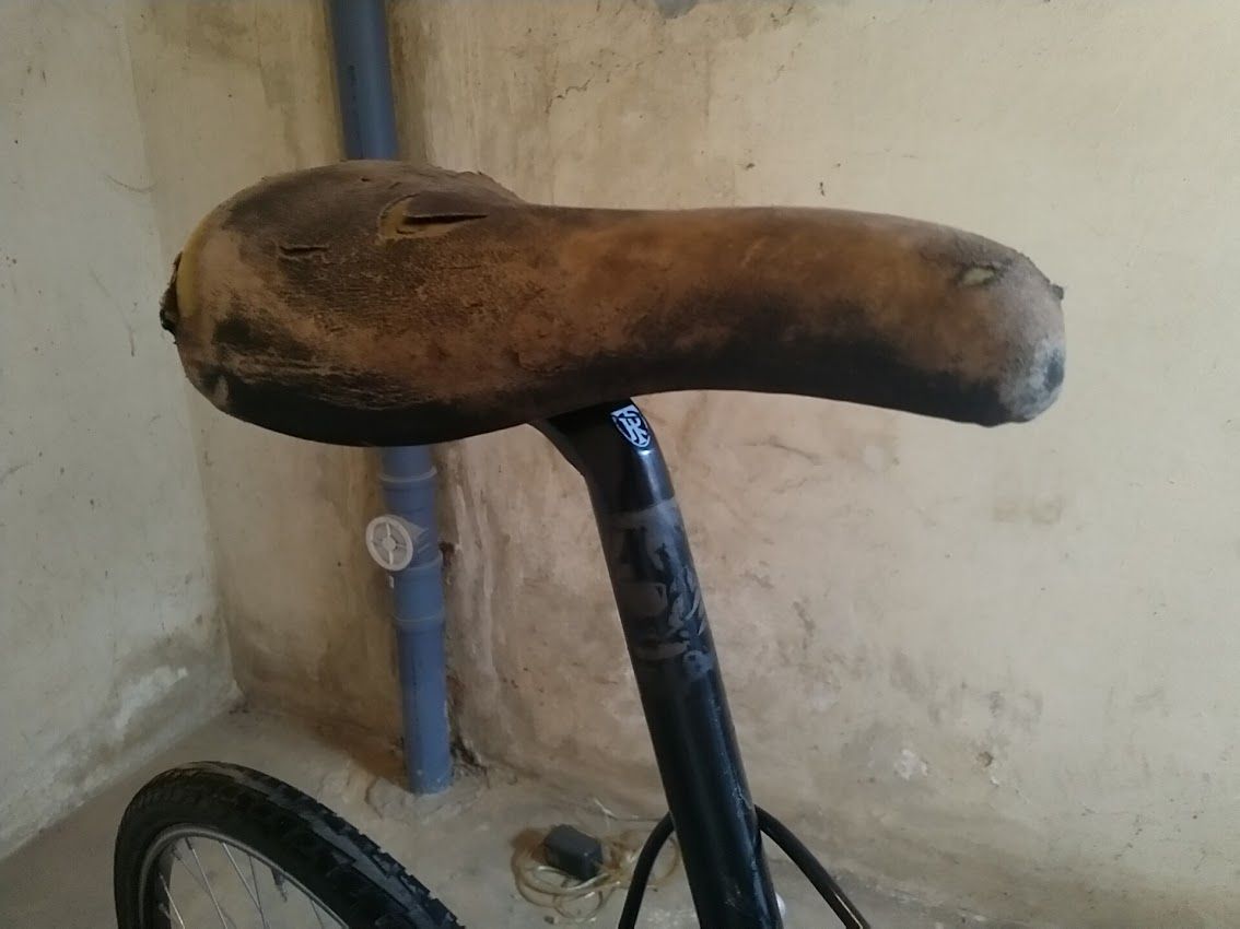

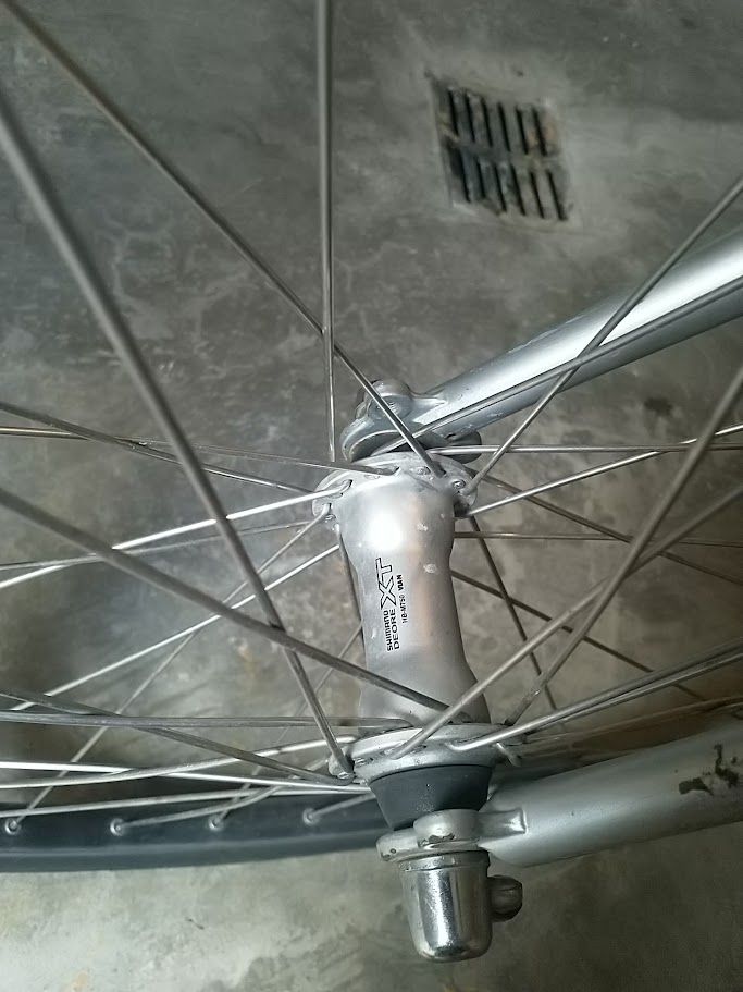

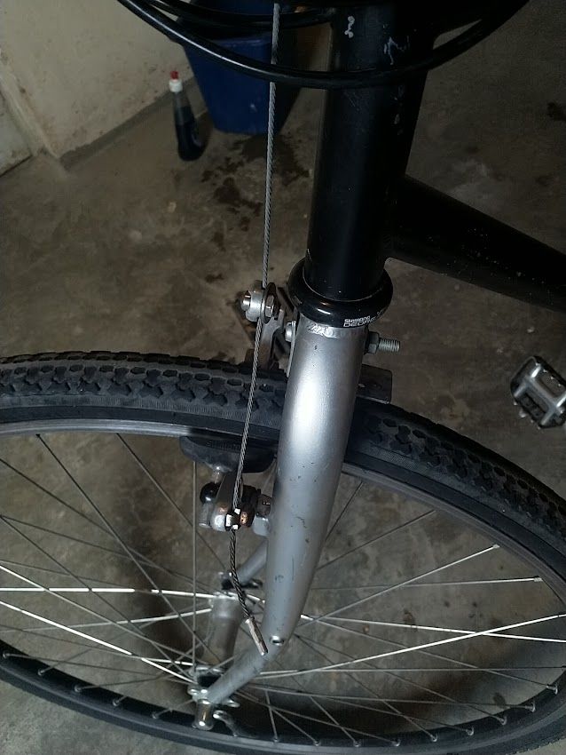

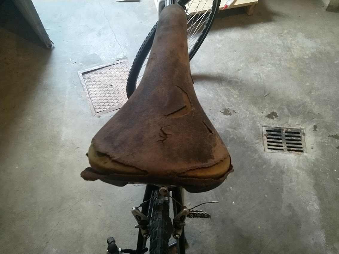

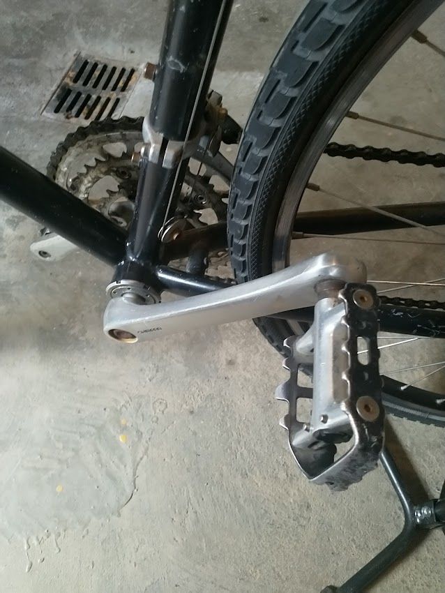

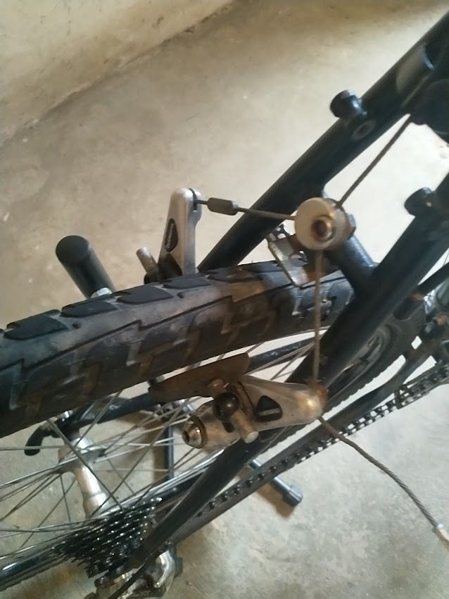

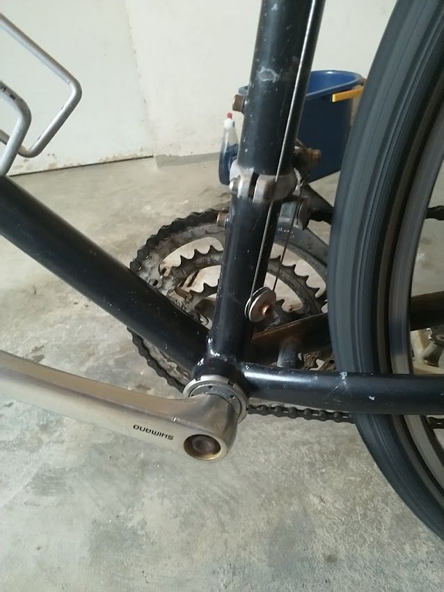

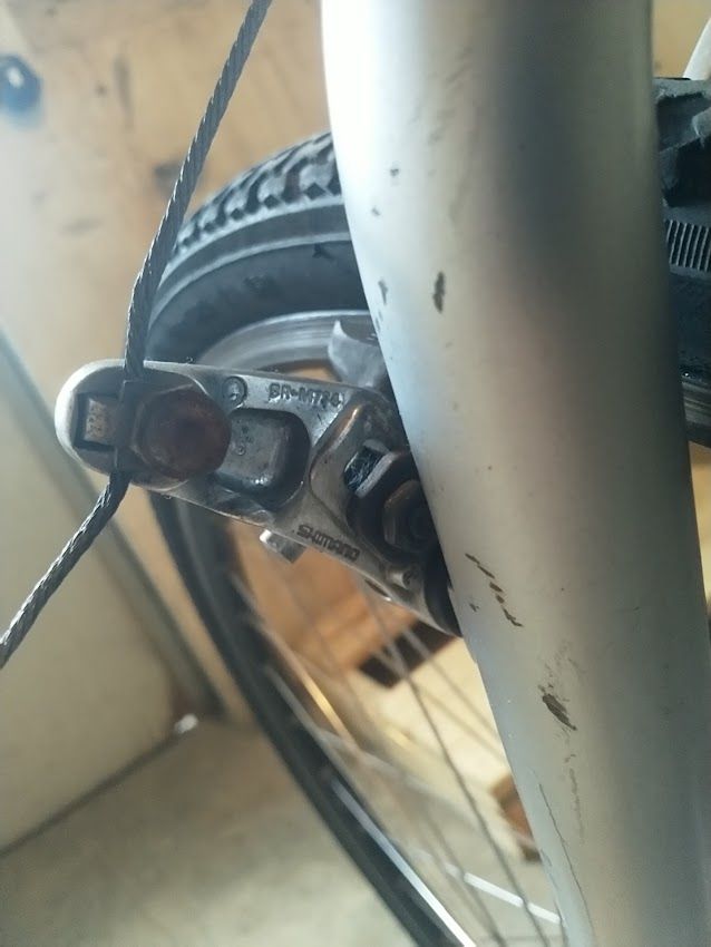

Ich habe mal versucht ein paar Bilder der Anbauten zu machen.
bremse-vhinten.jpgkurbel-umwerfer-hinten.jpgkurbel.jpgrapidfire.jpgbremse-vorne.jpgsattel2.jpgsattel.jpgumlenkrolle.jpgbremszug.jpgbremse-hinten.jpg
noch ein paar
Für mich sieht das alles ganz gut aus. Das Rad war zwar sehr dreckig, aber vermutlich mehr vom Stehen als Nutzen, auch wenn die Bremsklötze sehr runter sind.

Solide Technik aus vielen Jahreszeiten der XT... Das beste sind in meinen Augen die Kurbeln (scheinen sogar Runde Kettenblätter zu sein), die Hinterradnabe (schade das vorn eine andere drin ist) und das Schaltwerk.
Guter Kauf :daumen:
Guter Kauf :daumen:
Ja, auf Kurbel und Schaltwerk hatte ich es ja besonders abgesehen, da meine nicht so gut sind. Ich hatte daher so sehr gehofft, dass an dem Rad was gutes dran ist. Konnte man auf den Bildern bei Ebay-KA nicht sehen. Vorort war es dann wie Weihnachten 😍
Kettenblätter sind rund, 46-26-24. Passt auch gut.
Das vorne eine andere Nabe ist finde ich auch schade, aber vielleicht gibt es irgendwann eine 3. Ausbaustufe. XT Naben mit eine 28 Zoll Rad findet man jedoch selten. Laufrad selber bauen will ich eigentlich (noch?) nicht.

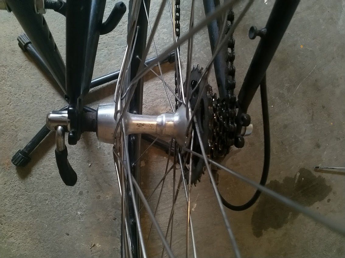

Ich weiß jedoch auch nicht, was ich vom Hinterrad halten soll. Felge könnte vorn und hinten die gleich sein. Merkwürdig finde ich halt, dass die Speichen hinten auf einen Magneten reagieren (vorne nicht und auch nicht bei meinen beiden anderen Rädern). Minderwertig wirken die Speichen jedoch auch nicht, nirgends ist da Rost dran o. ä.
Hinten sind sicher noch die alten Stahlspeichen verchromt oder verzinkt, vorn dann schon neuere aus Edelstahl, wahrscheinlich mal Nabe gewechselt und neue Speichen

  • Die Hinterbremse hat einen Zug, der eigentlich auch zu einer Vorderbremse gehört. Das kann ich aber von meiner jetzigen übernehmen

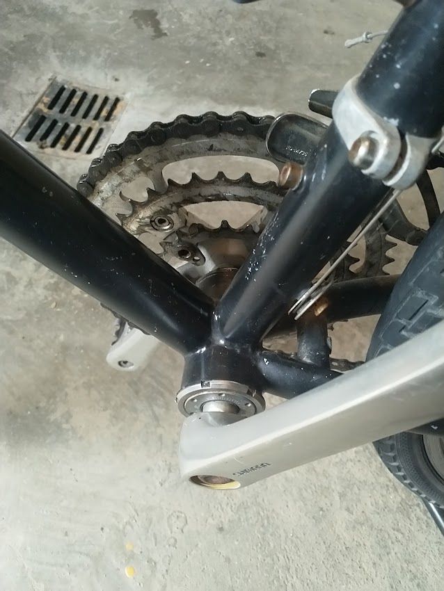

  • Die Kurbel ist schon problematischer. Ein Space (5,3mm) vom kleinen Kettenblatt ist bei der Demontage der Blätter zerfallen. Wirklich weit bin ich da dann auch nicht mehr gekommen, da zwei Schrauben, die die anderen beiden Blätter fixieren, so fest im gegenhalten sitzen, dass ich sie nicht gelöst bekommen. Der Gegenhalter dreht sich immer mit. Weiß jetzt auch nicht, ob ich es weiter versuchen soll. Wenn sie so sehr mit Gewalt reingedreht sind, überleben sie dann ein Rausdrehen oder ergeht es den beiden Schrauben/Gegenhaltern dann wie dem einen Spacer?
Den Spacer auftreiben wird wohl auch nicht leicht.
Immerhin war es im Keller schön kühl.
Die Kettenblattschrauben sind gerne mal über die Jahre fest, das knallt dann richtig, wenn die sich endlich lösen... Kaputtgehen die eigentlich nicht, da kannst du schon einiges an Gewalt einbringen. Zum Gegenhalten brauchst du das Shimano TL-FC21, falls du das nicht eh schon hast. Das lässt sich schlecht greifen, ich musste auch schon mal zu einem Trick greifen und das Werkzeug mit Kabelbindern in Position fixieren, um dann mit einem langen Inbus die Schraube vorne zu lösen. Evtl. muss eine zweite Person dabei die Kurbel halten.
Wegen der Spacer frag am besten im Suche, die hat bestimmt einer noch da, ich habe leider keine mehr :(

  • Tretlager hab ich drin gelassen, bei beiden Rädern. Mein Patronenlager ist ganz neu, ich will den daher erst mal weiter verwenden. Das andere kann ich später immer noch ausbauen und bunkern. Letztlich soll es auch ein Rad zum regelmäßigen Nutzen sein und nicht fürs Schaufenster. Ich habe mich daher für den wartungsfreieren Lager entschieden, auch wenn das andere höherwertiger ist.
  • Dei XT Cantis waren auf dem schwarzen Rad richtig knackig, fast schon zu knackig. Auf der Fahrt hatte es mich gleich zwei gegen Lenker gedrückt. Das kenne ich so von meinen Rädern nicht (auf ihnen finde ich jedoch auch meine Gewichtsverteilung ausgewogener) Jedoch war der Bremszug deutlich dicker. irgendwie hatte ich mir erhofft, dass diese Bremsen auf meinem Rad auch etwas besser wäre. Ich habe sie daher als erstes auf mein Rad montiert und dann eine kurze Testfahrt. Das war wohl nicht, bremste sogar schlechter als zu vor. Muss ich noch mal nacharbeiten.
  • Beim Hinterrad war es mir unmöglich die Kassette runter zu bekommen. Auch meinem Mann ist es nicht gelungen. Neben Nabe warten hatte ich auch vor den Freilaufkörper zu wechseln. Nach dem Studieren der Angebote auf Ebay-KA und den dazugehörigen Parts pdf, habe ich mir für eine FH-MC18 Nabe entschieden. Schien mir recht aussichtsreich um auf 8 Fach aufzurüsten. Und auch die Chance, dass es damit vielleicht ohne neu zentrieren klappt. Ich habe daher kurzer Hand die XT Kassette einfach mit dem Freilaufkörper ausgebaut. Die zwei sind also noch fest miteinander verbunden. Ich hatte aber kein Nerv mehr mich weiter an der doofen Kassette abzumühen. Freilaufkörper von der MC18 Nabe entfernen ging, nach dem ich eine Kassette drauf montiert habe, auch einfach. Freilaufkörper passt auf die XT Nabe, Ich habe dann auch Konus und alles andere von der rechten Seite der MC Nabe genommen, bis auf einen Spacer. Hatte eigentlich damit gerechnet, 2 Spacer weglassen zu müssen. Jedoch ist der MC18 Freilaufkörper etwas tiefer, bzw. die ganzen Konen/Muttern sitzen etwas tiefer drin (ca. 2,5-3mm), dadurch war nur ein Spacer überflüssig. Ist jetzt sicher nicht mm genau. Aber das Rad ist mittig und die Achse sitzt gut und ohne Spiel. Kette kann auch über das kleinste Ritzel ohne irgendwo an zu ditschen, Luft daneben ist aber nicht mehr viel, mm Arbeit. Ob ich das so lassen kann? (rein aus neugier hab ich es natürlich auch an der 300lx Nabe ausprobiert, da war kein Platz mehr für die Kette) Meine Achsenstopper musste ich jedoch entfernen, das sind zwei verschraubte Metallplättchen mit zu langer Schraube, die ragte zu sehr hinein.

  • Umwerfer hat natürlich Problem gemacht. Ich habe dann entnervt wieder meinen 300lx Umwerfer montiert, den kenne ich inzwischen gut und kann ihn ordentlich einstellen.

Ach ja... vergessen zu erwähnen habe ich, dass ich mit für eine 11-28 8-fach Kassette entschieden habe. Da die Kurbel 24-36-46 Kettenblätter hat, fand ich ein 30 Ritzel als zu viel. So habe ich trotzdem noch einen zusätzlichen Berggang im Vergleich zum früheren Setup.

2. der Lenker. Es gab für die STI keine Position in der ich sowohl im Bremsgriff als auch im Unterlenker angenehm fahren konnte. Ich habe zig mal die STI Position und die Lenkerneigung verändert und nie hat es wirklich gepasst. Also musste ein neue Lenker mit weniger Drop her. Nun habe ich bei Lenkern auch das Problem, dass ich sehr schmale Schultern habe. Der alte Lenker war also auch ein wenig zu breit. Jedoch ist ein schmaler Lenker problematisch, wenn ich mich auf dem Rad ganz klein mache, da ich sehr breite Hüften habe, Ellenbogen und Knie kommen sich unweigerlich in die Quere. Bei mir ist hüftbreiter Stand genauso breit wie schulterbreit. Am Gravel ist das Problem mit einem Gravellenker gelöst, da habe ich oben 36-37cm und in den Drops 40 cm. Aber finde mal so einen Lenker für ein altes Stahlrad. Randonneur Lenker ist da das Stichwort. Ein Nitto B135AA ist es geworden, jetzt habe ich oben ca. 35, in den Drop um die 40 und bin glücklich. Bin dann ein paar mal so gefahren bevor ich neues Lenkerband dran mache.

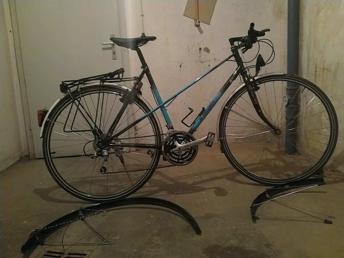

Wenn ich schon mal dabei bin, kann ich das Rad auch winterfest machen, dachte ich mir. Dafür braucht es Schutzbleche. Ein Gepäckträger wäre auch nett, dann könnte ich unterwegs an den Höfen auch mal was einkaufen. Schöne Alu Schutzbleche habe ich bei Sella-Berolinum gekauft. Einen Edelstahl Gepäckträger vor Tortec bei Amazon recht günstig erstanden. Dummerweise hat der Gepäcktäger eine merkwürdige Befestigung mit einer U-förmigen Strebe. Sie war für mein Rad zu lang, es musste also eine Alternative her. Habe dann auch was ähnliches gefunden (https://www.zweiradnetz.de/images/stories/virtuemart/product/atran21_3386547.jpg), das gab es jedoch nur noch in schwarz. Die Strebe ist eigentlich dafür gedacht umgekehrt eingebaut und an eine Pletscherplatte befestigt zu werden. Leider waren die silbernen und in kürzer in allen Shops ausverkauft. Die Händler haben ständig meine Bestellung storniert. Ich habe dann die schwarze genommen, leider ist die auch minimal zu lang, aber kaum merklich.

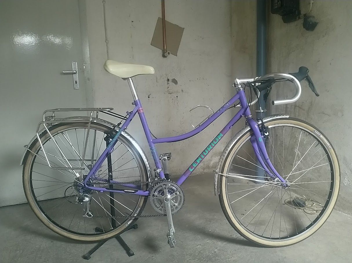

So schaut das Rad nun aus:
Eigentlich wollte ich heute Lenkerband dran und schöne Bilder draußen in der Sonne machen. Jedoch bin ich über einen Koga Miyata Traveller bei Ebay Kleinanzeigen gestolpert. Das Rad durfte ich heute abholen, daher war keine Zeit für eine Ausfahrt bzw. ich bin mit der Koga zurückgefahren. Sie schaut so aus:

Ist jetzt noch nichts fest, die schwarzen Schutzbleche müssten dann auch noch ran, sie machen auch qualitativ einen besseren Eindruck als die ESGE. Schaut, wie ich finde, schon besser aus als weiter oben. Ich werde das mal fest machen und es eine Weile ausprobieren. Wenn es dann so bleiben darf, dann kann ich hingehen Züge und Co. wechseln.
Mit der Koga bin ich noch ein wenig am Herumexperimentieren. So zusammen gesteckt wie oben sah zwar nicht verkehrt aus, taugt mir jedoch nicht. Das erste Problem war, dass die schwarze Sattelstütze 0,2 mm zu schmal ist. Vielleicht hätte ich sie festklemmen können, dachte mir aber, das die Stützen sicher nicht grundlos so fein abgestuft sind. Also kam erst mal wieder die silberne rein. Den geraden Lenker habe ich auf ein paar kürzeren Fahrten ausprobiert. War Mist, was jetzt aber auch nicht so überraschend kam, da schon bei der Toscana mir der gerade Lenker missfiel und damit der Umbau seinen lauf nahm.
Jetzt habe ich mir einen anderen Lenker besorgt, bzw ist unterwegs zu mir. North Road nennt sich der Stil wohl. Da die STI ziemlich abgegriffen sind habe ich auch neue Bremshebel aufgetrieben, müssten auch mit den Cantis funktionieren da beide SLR. Was ich noch brauche sind Schalthebel.
