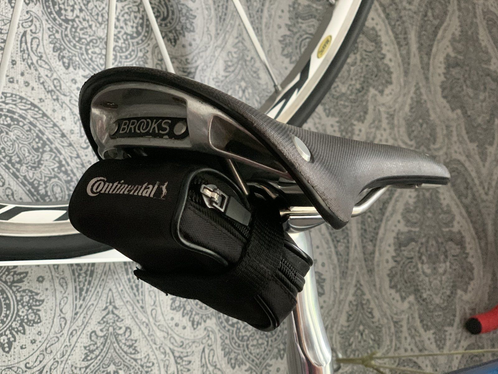

Den einen Sattel (bzw. dessen Schale), der am Rad bei Kauf dran war, habe ich noch nicht neu bezogen. Der weiße Sattel hat soweit auf den kurzen Runden gut gepasst. Eine schöne Werkzeugtasche fehlt mir jedoch noch. Was nimmt man denn bei so einem Rad als Werkzeugtasche? Könnte man doch auch selber machen? Wäre das Leder dafür nicht zu empfindlich? Fragen über Fragen. Und was nimmt man überhaupt an Werkzeug bei so einem Rad mit? Mein Multitool fürs Gravel hat keine Schraubschlüssel. Ich kenne aus Jugend noch diese Kochen, die auf unterschiedlichste Muttern passten, fand sie jedoch immer sehr unhandlich. Wenn man eine Panne hat, möchte man sich doch nicht über schlechtes Werkzeug ärgern. Also doch lieber einfach nur ein paar Inbusse, Schraubschlüssel, Kreuzschraubenzieher, Reifenheber etc. pp.? Ein Ersatzschlauch soll auch noch in die Taschen. In mir bekannten Werkzeugtaschen von früher hätte kein Ersatzschlauch Platz und dann noch das ganze Werkzeug. Die Tasche muss ja riesig sein.
Helft mir mal, Frauen und Taschen sind bekanntlich schlimm und führen immer zu Chaos. Wie macht ihr das, was sollte ich einpacken?

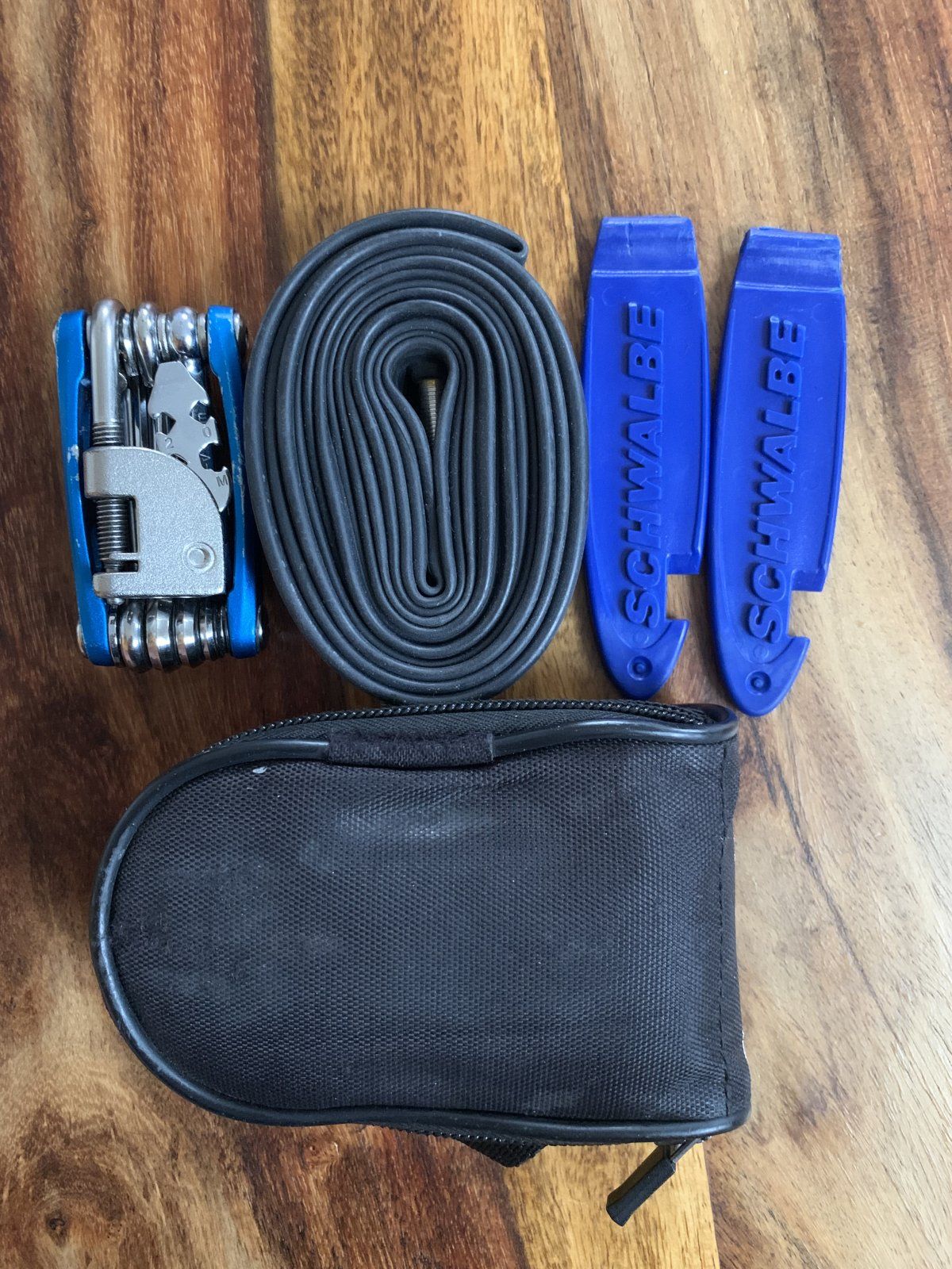

Richtige Schraubenschlüssel habe ich noch nie gebraucht. Inbus von 4-6, Schraubenzieher, flach und Kreuz, Kettennieter mit Kettenschloß und Montierhebel plus Schlauch. Werkzeug ist alles am Multitool und alles passt in die kleine Conti -Tasche.
Luftpumpe am Rahmen oder im Trikot, je nach Rad.
Für alles andere gibt's Telefone 😉
Schraubenschlüssel brauche ich auf meinem Gravel auch nicht, aber bei der Toscana sind z.B. die Züge alle mit Muttern befestigt. Ich würde daher ungern ohne einen Schlüssel dafür losfahren. Ich habe aber mal in unsere alte Werkzeugkiste geschaut und dort so einen Knochen (Kopfschlüssel?) gefunden, aber auch eine winzige Rollgabel, ich glaub die tut es.
Hab ich am Gravel auch alles dabei, jedoch in einer Werkzeugflasche und vermutlich einen etwas größeren Schlauch. Zusätzlich noch Tubeless Flickzeug (Würst), ein Tuch, Gewebeband um eine 2€ Münze gewickelt, Adapter für Kompressor an der Tanke... damit ist das Teil dann schon voll, obwohl ich noch gerne weiteres einpacken würde. Es ist wohl schlau, eine Tasche möglichst klein zu wählen, damit man frau nicht zu viel Unfug einpackt. 😂
Ein Lastenrad sollte es jetzt ja auch nicht werden 😂
Ich fahre erst seit letztem Winter. Ernsthaft gebraucht habe ich bisher nur die Luftpumpe an einem Ortseingang. Mich haben eine handvoll Leute gefragt, ob ich Hilfe brauche. Die Inbusse nutze ich regelmäßig um die Sitzposition zu justieren, da sich der Körper noch anpasst. Auch das geht jedoch selten ohne das mir jemand Hilfe anbietet. Ich könnte vermutlich auch ganz ohne Werkzeug rumfahren. 😁 Mich kennt man jedoch auch in den Ortschaften hier, da ich seit Jahren regelmäßig überall durch laufe. Auch den Bauern auf den Feldern und Radfahrern bin ich bekannt. Ich muss es aber nicht drauf ankommen lassen.

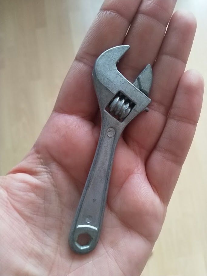

Prüfe doch mal, welche Schlüssel du bräuchtest. Ich hatte seinerzeit einen 8x10 Ringschlüssel mitgeführt (und nie gebraucht). Die Knochen sind Käse.
Brauchen tue ich an den Bremszügen 8 und 10. Am Schaltzug 9.
Die Mutter der Schaltzugklemmung sollte sich durch eine normale M5-Mutter ersetzen lassen, dann passt da auch SW8. :) Hatte ich an meinem Umwerfer (Alivio) so umgerüstet.
Bei den Verstellschlüsseln besteht eher das Risiko, sich die Schraube/Mutter zu vermurksen. Hattest du ja gerade an der Bremse gehabt.
Nee , gerade mit so einem Rollgabeschlüssel vermurkst man eben keine Mutter die kann man ja spielfrei justieren , billige Maulschlüssel sind oft einfach 2/10. mm zu groß .
So einen Rollgabelschlüssel nehme ich z.B. bei Steuersatzmutter oben , die normalen Maulschlüssel dafür zermacken immer die Ecken vom Sechskant .
