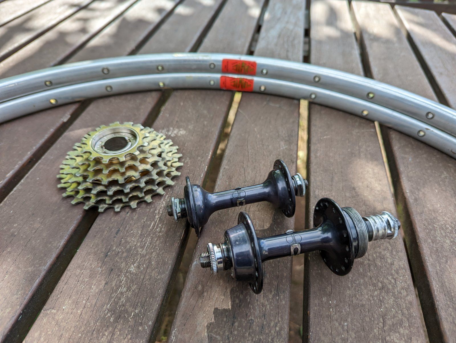

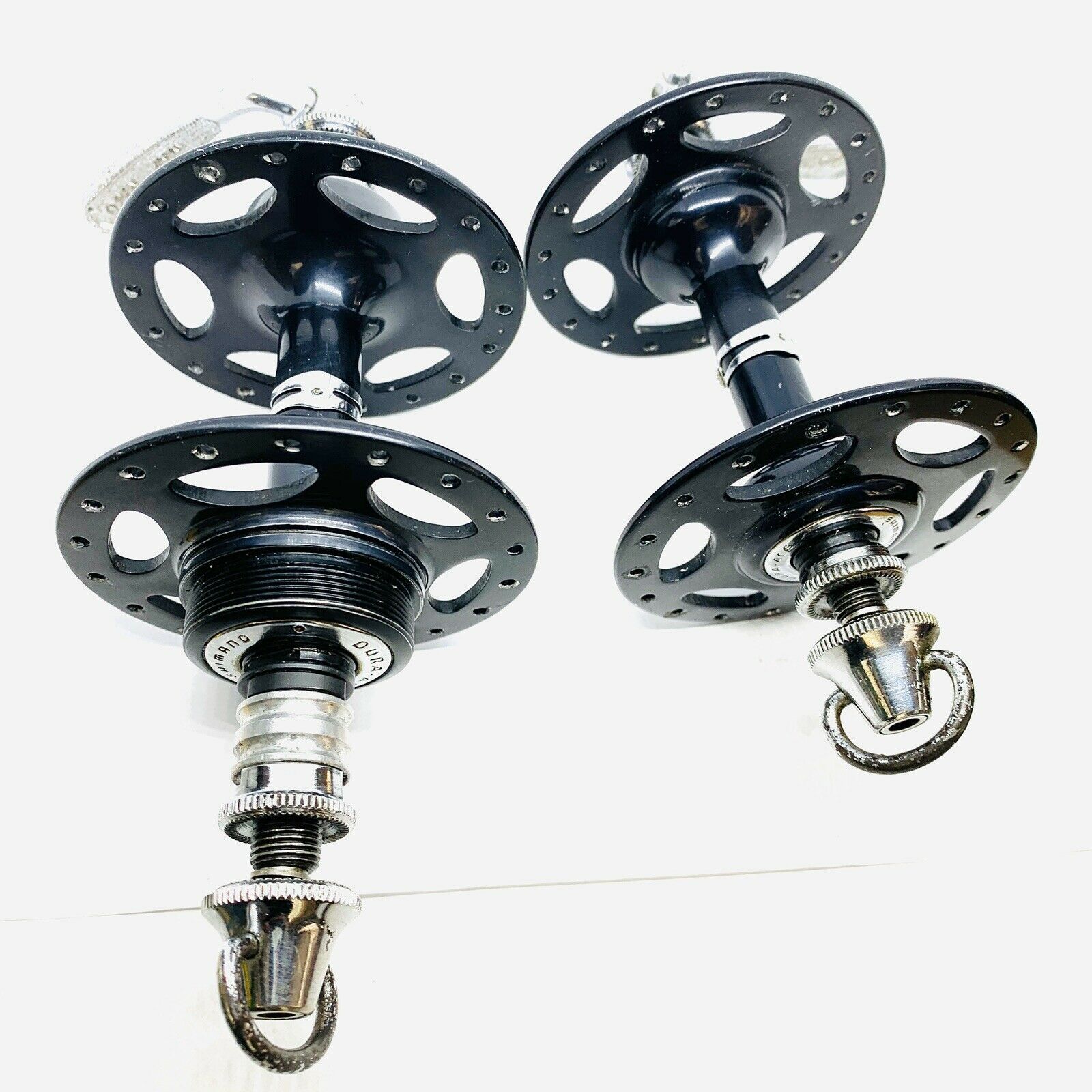

Dura Ace 1. Generation Black Serie Naben nur mit silber-chrom Verschlussfeder für Öl-/Fett-Loch ?
ich meine die silber-chrom Verschluss-Feder in der Mitte der Naben-Körper im Bild .
Meine Frage : hat es bei den Black Series Naben auch schwarz-chrom Verschluss-Federn gegeben ?
Grund meiner Frage : Ich habe hier eine schwarze Niederflansch-HR-Nabe von Dura Ace , bei der in gleicher Form / in gleichem Material eine schwarz-chrom Feder aufgesteckt war .
Ist das auch Serie oder hat da jemand individuell und privat die Feder auf "schwarz" umgesteckt ?

Denke mal da hatte jemand das Selbe Problem wie ich grade und brauchte einfach welche. Bei DA waren die, soweit ich ermitteln konnte immer verchromt und bei den Naben der anderen Gruppen schwarz. Der Meinung ist auch @byf
was mich ein bisserl irritiert , sind die schwarzen oder brünierten Lager-Deckel . Werksmäßig sind die ja zum Korrosionsschutz silber verchromt. Und auf dem Bild zwei sieht das eher nicht nach (Schwarz-)Chrom aus , sondern nach irgendwas drüber gemachten.
Aber warten wir´s ab , bis die Naben bei Dir sind .

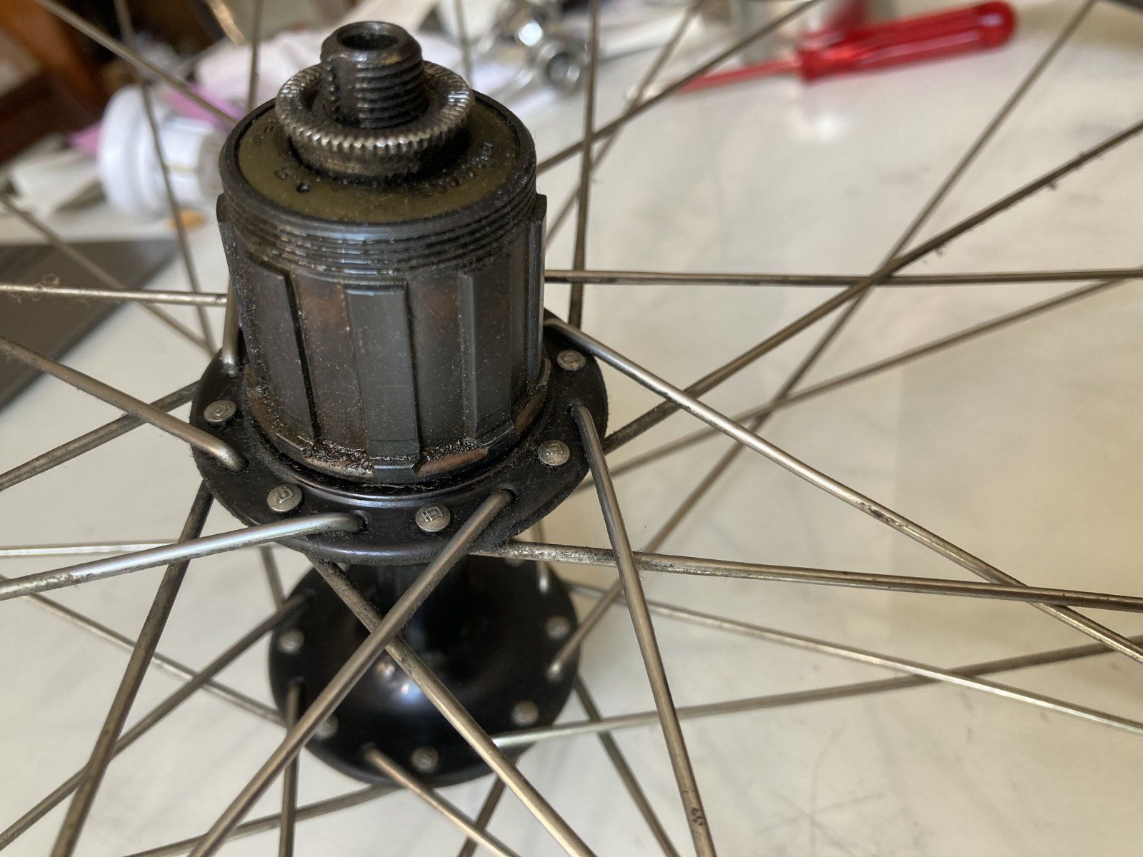

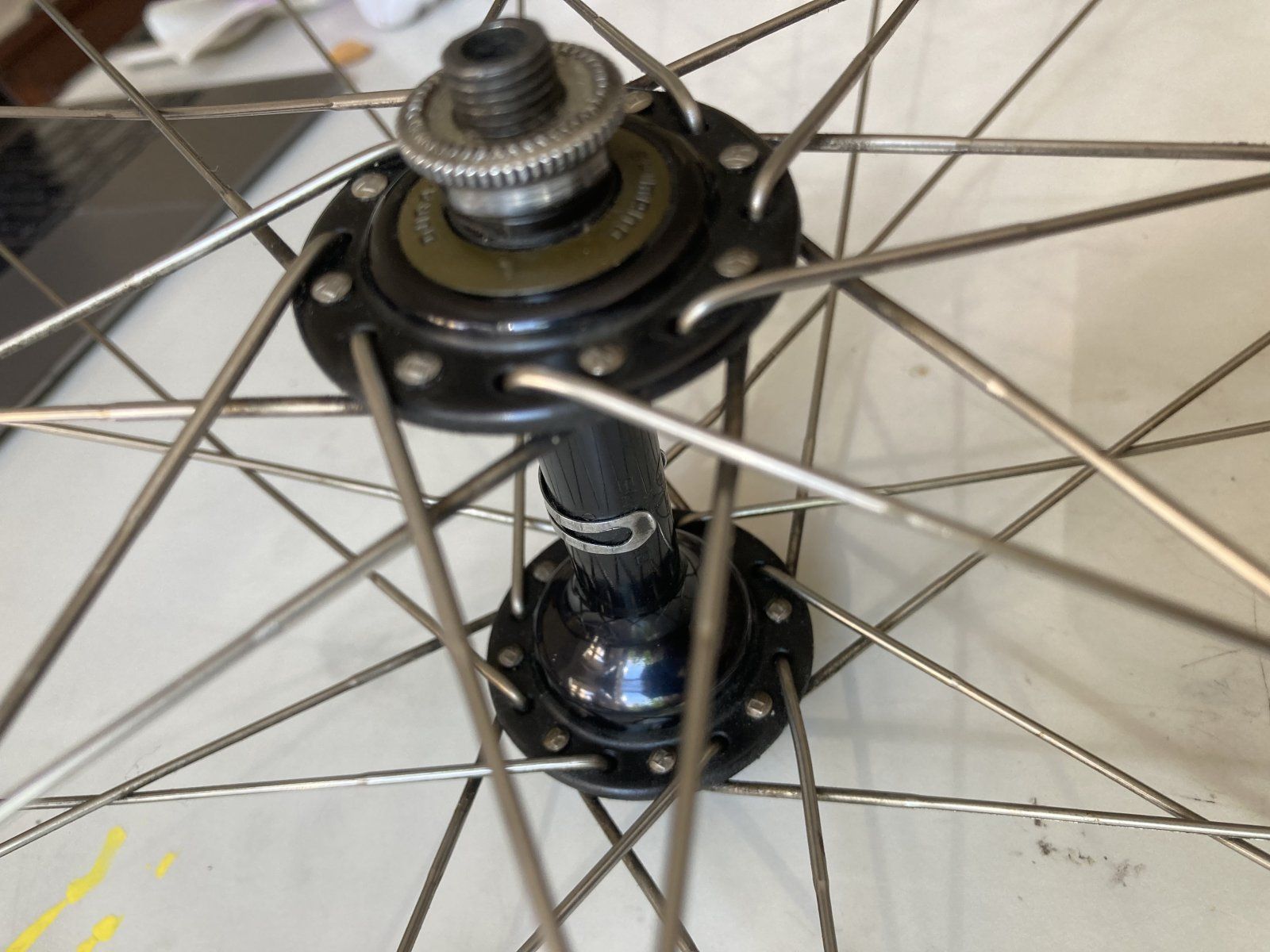

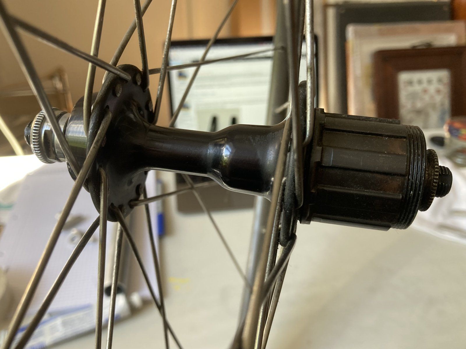

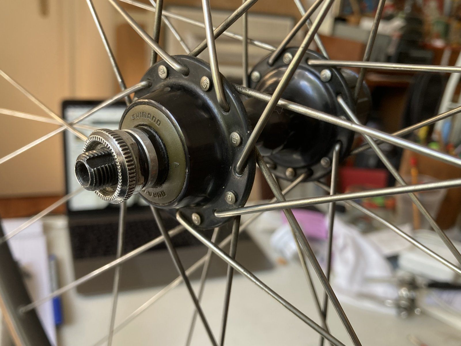

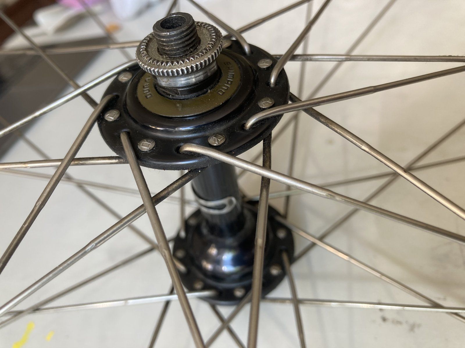

So, jetzt hat es doch, über Umwege, gedauert bis die Laufräder mit den schwarzen Dura Ace Naben bei mir gelandet sind ... und es sind tatsächlich schwarze Dura Ace EX FH 7250, nicht nachträglich umgespritzt. Die Lagerdeckel sind, wie du schriebst, nicht silber verchromt sondern bräunlich eloxiert. Hier ein paar Bilder:

klasse die Black Naben der DA 7200 Serie . Gratulation ...... und pass drauf auf . Die sind wahrscheinlich sehr sehr selten . 👍
Wenn Du diese redaktionell bei Velobase.com einarbeitest , dann bleiben sie auch optisch der "Nachwelt" erhalten . bisher steht dort nur ...
Details: Also came in a 'Black' series early on (78-79 or so). I do not see any mention of a black style in any of the 1980's catalogs of the 7200 series.
https://velobase.com/ViewComponent.aspx?ID=BE56BB73-EFD6-4380-B2B3-4FA7B2C8507F&Enum=110&AbsPos=384

Wie hast du die Echtheit festgestellt? Ich habe schwarze Dura Ace 7200 Bremshebel und ich könnte nicht sagen, ob die ab Werk schwarz waren oder nachträglich „gefärbt“ wurden.

Ich geh davon aus, dass es hinten eine HF-100 bzw. HF-110 in schwarz ist. Müsste baugleich zur FH-7250 sein.
Die HF-100 bzw 110 habe ich nur im Katalog von 1978 gefunden, davor in 1976 und danach 1981 ist das (baugleiche) Model als FH-7250 genannt, was ja auch zur DA EX 7200 Serie passen würde. Warum denkst du dann das es ein HF-100 ist? Ich kenn mich mit Shimano wirklich nicht besonders aus, deshalb die Frage.
Die HF-100 bow 110 habe ich nur im Katalog von 1978 gefunden, davor in 1976 und danach 1981 ist das (baugleiche) Model als FH-7250 genannt, was ja auch zur DA EX 7200 Serie passen würde. Warum denkst du dann das es ein HF-100 ist? Ich kenn mich mit Shimano wirklich nicht besonders aus, deshalb die Frage.
Eine Black Series gab es laut Katalog ja nur von der 1. Generation Dura-Ace bzw. Crane, da könnte ich mir gut vorstellen, dass sie als Ergänzung auch noch die HF-100/110 in schwarz gemacht haben. Von der 72er Serie gibt es ja kein einziges Teil in schwarz. Kann mich aber auch irren.
Von der 7200 gab es die Bremsen, das SW, die SH den Steuersatz mit der speziellen Mutter (selten) und einen Anlöt UW

Hallo in die Runde, kann ich hier extrem unbedarft (ist meine erste Shimano-Nabe) fragen was für einen Zahnkranz ich mir hier für meine DA Nabe besorgen muss.
Ich würde mal (ganz unbedarft) antworten, dass Du (falls originalgetreu) nach einer Dura Ace UG 6-fach Kassette Ausschau halten solltest (was jedoch schwierig werden dürfte).
