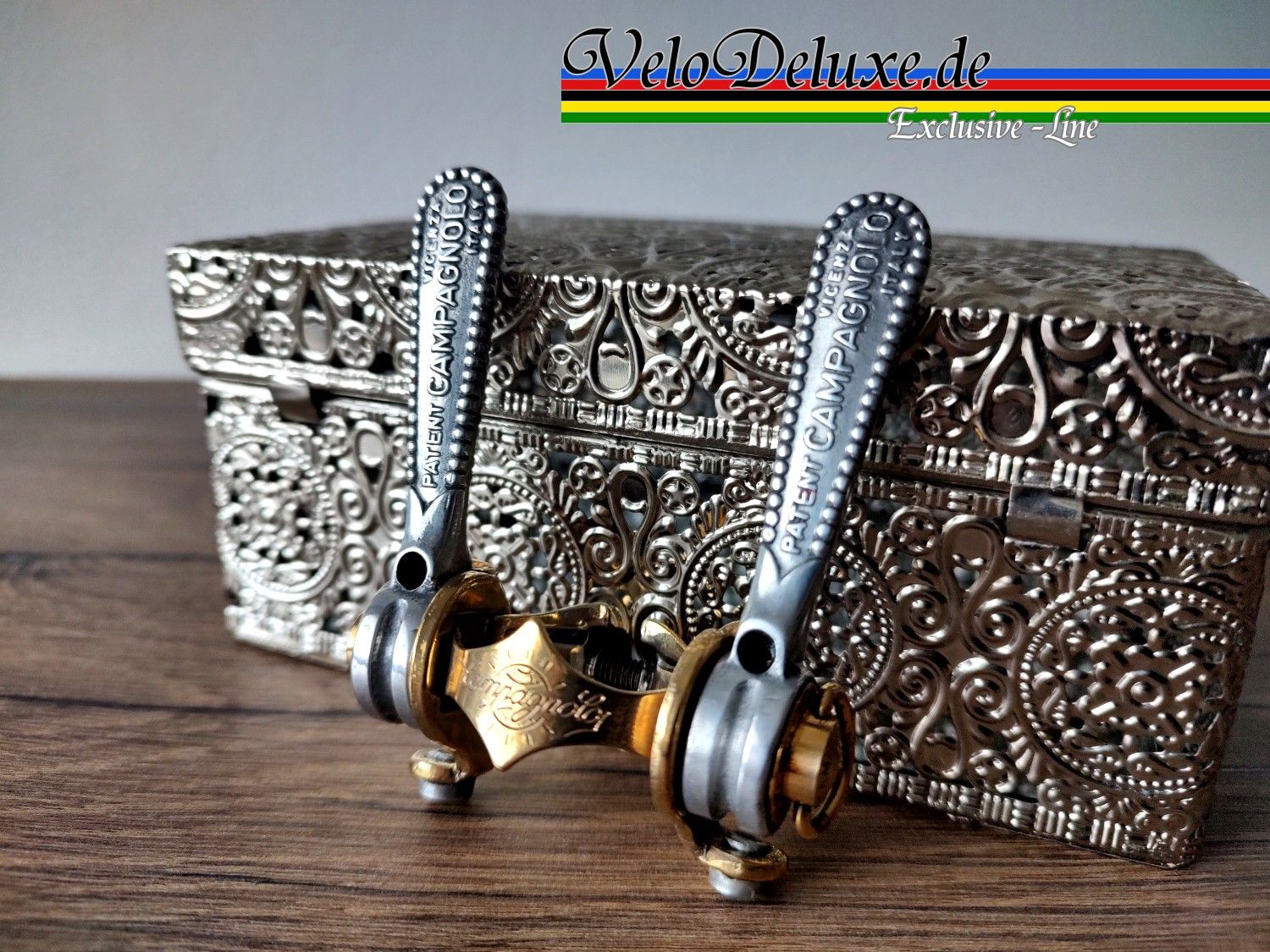

Außerdem hatte ich noch ein Schalthebelset mit Schelle vergoldet. Ist ganz schön arbeit, die Dinger erstmal bereit zum vergolden zu machen. Jeden Krümmel Dreck und Fett entfernen! Ätzend bei den alten Schellen!
Aber das Ergebniss gefällt mir sehr gut und ich werde bestimmt mal ein ganzes Rad mit dem Zeug aufbauen....den Rahmen habe ich schon..muss aber noch lackiert werden. :-)
Wie findet ihr es?
Die Webseite zum drüberschauen steht hier in meiner Signatur! Einfach kurz Bescheid sagen, wenn irgendwo was auffällt. Vielen Dank! :-)
Wird die Oberfläche vorher irgendwie chemisch vorbehandelt, dass das die Vergoldung nicht bei der Montage abblättern kann Bzw sich durch Reibung (zb bei ner montierten Sattelstütze löst ?
Ein Bekannter hat nämlich mal eine Stütze vergolden lassen. Die wurde dann leidlich poliert und vergoldet und beim ersten Probestecken im Rahmen gab es schon Abrieb.
Wo hingegen bei Herstellern wie Colnago beim c35 die vergoldeten Komponenten wie eine dicke Chromschicht ausschauen.
Ja. es sind mehrere Schichten. Auch verschiedenes Gold! Die letzte Schicht ist mit Cobalt versetzt, so das die Schicht härter wird. Die Grünen würden jetzt sagen, es ist Kobold drin! ;-)
