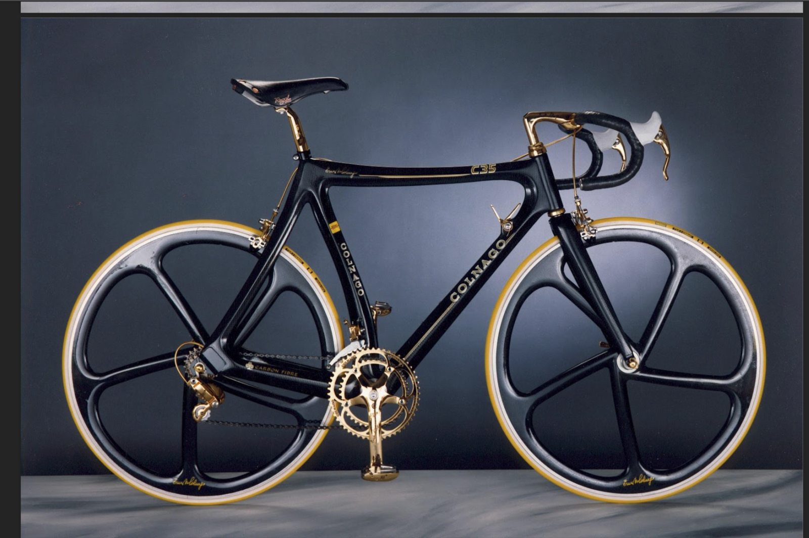

Coool Levin, ich mag solche "verbotenen" Rahmen !:daumen:
Der Rahmen ist hier nicht verboten... (über den Aufbau sprechen wir jetzt einfach nicht) ;). Siehe Colnago Katalog von 1989:
