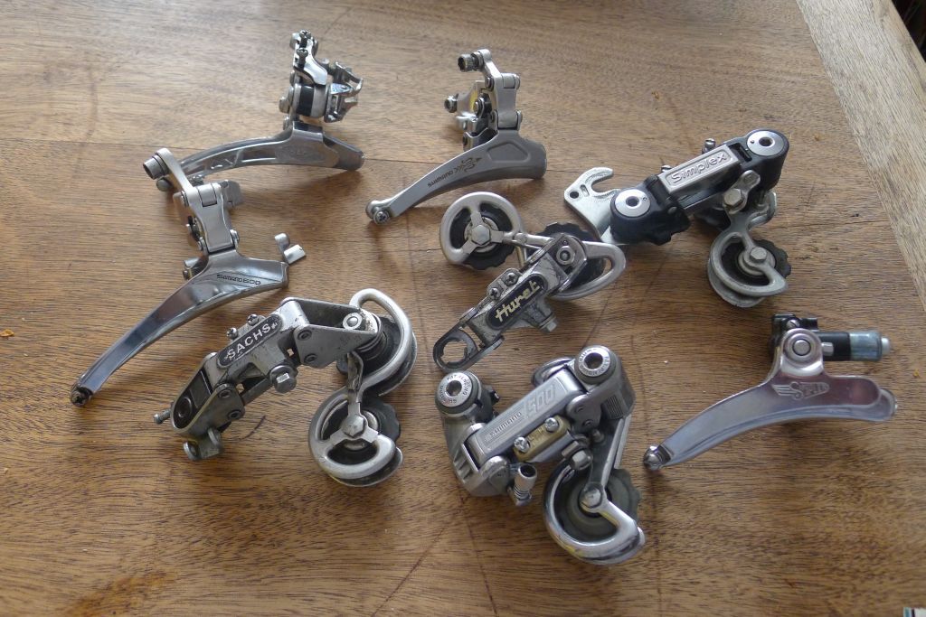

Ich suche noch einen einigermaßen vorzeigbaren Umwerfer mit Schelle. Gabs da nicht diesen einen Shimano 600er den irgendwie jeder hat (außer mir) und loswerden will? Muss nicht zwingend der sein, nur silbern oder gräulich wäre gut und ein Gegenhalterplättchen sollte da sein, da die Zugumlenkung am Tretlager mit Zughülle ist.

Hab hier nen einfachen "Shimano SIS" Umwerfer mit Gegenhalter ... der tut wohl seinen Dienst, sieht aber halt aus wie Baumarkt.
Alternativ zum Umwerfer mit Gegenhalter würde natürlich auch eine Schelle zur Zugumlenkung über dem Tretlager gehen ... wenn also jemand sowas günstig abzugeben hat, da wäre ich auch interessiert :)

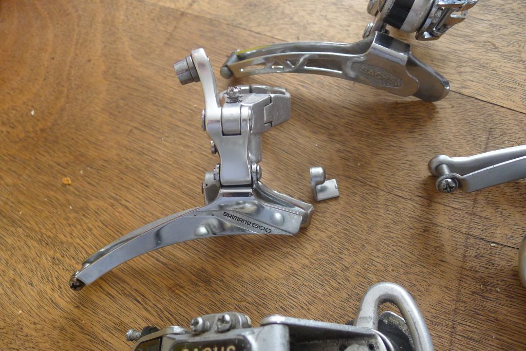

Der FD 6207 hatte keine Gegenhalter mehr.
Nein, nur 1 - 4 Jahre zu Jung
Den FD-6200 (Arabesque) gab's mit & ohne Gegenhalter.
Den FD-A105 (Golden Arrow) auch - der ist auch Schick.

Kurz und Knapp: Ich brauche immer noch nen Umwerfer mit Gegenhalter, sonst muss ich den ollen "Shimano SIS" verbauen, der hier noch rumliegt. Der ist aber nicht sonderlich ansehnlich und sehr schwer.

Da ist er und der Sagenumwobene Gegenhalteradapter dabei :D
