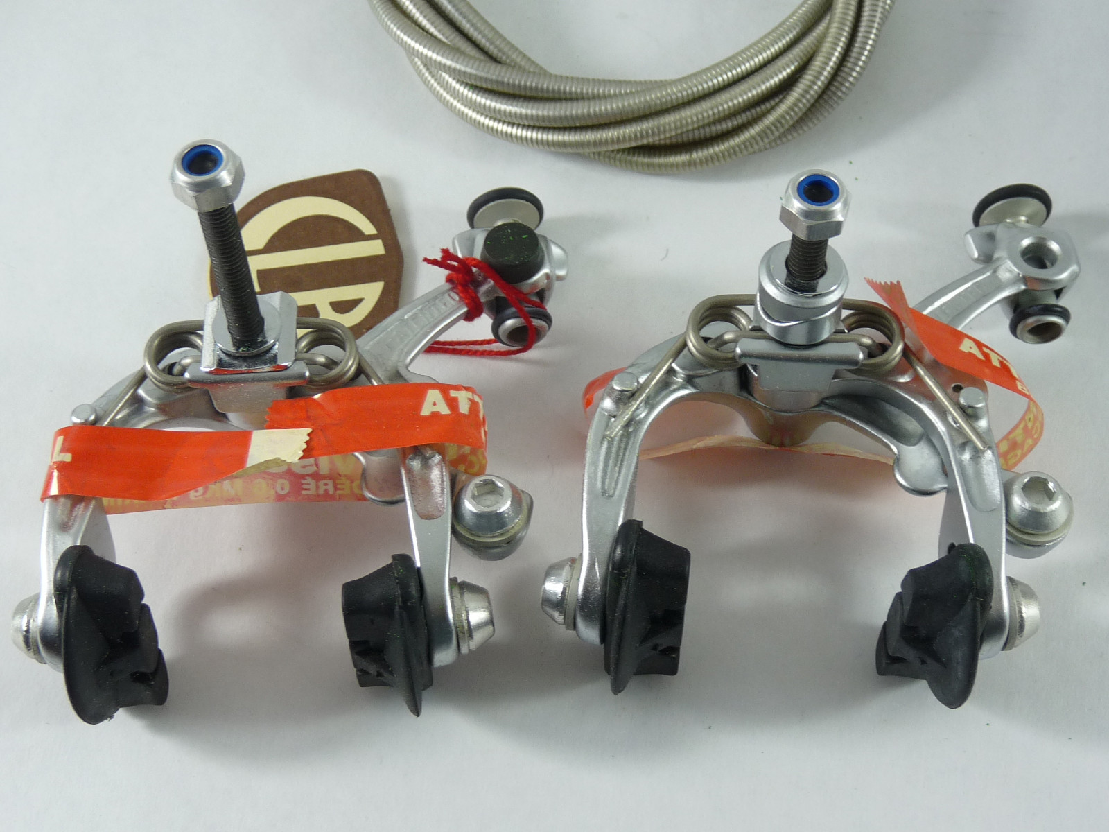

Hallo liebe Leute,
ich melde mich nach längerer Zeit mal wieder, da ich eine Zahnscheibe suche. Sollen für CLB Professional sein, ich meine die sind recht speziell mit 6mm Innendurchmesser und 2mm Stärke. Ich habe andere hier vorrätige Zahnscheiben probiert, keine hat richtig gepasst. Die Professional haben auf der Achse einen ausgesparten Bereich für die Zahnscheibe, auf die sie passen muss. Alternativ kann ich mir auch vorstellen eine Scheibe mit kleinerem Innendurchmesser aufzubohren, ich frag aber erstmal hier... Grüße mal wieder aus Leipzig!
Hallo liebe Leute,
Oder muss das so wie in diesem Bild an der vorderen Bremse? Ich bin verwirrt...
Die habe ich auch. aber verbirgt sich darunter nicht auch die Zahnscheibe links? Und wenn ja, wie bringe ich dann die hintere Bremse an, da Zahnscheibe nur 1x vorhanden? Die Bremsaufnahmen des Rahmen sind plan. Die beigelegten konkaven Passscheiben brauche ich gar nicht.
Und warum hat die vordere Bremse diesen verdickten Bereich an der Klemmung der Feder? Ist das nur zum Klemmen gedacht oder gehört da auch noch eine Scheibe drüber??
@LeifMichelsen Jetzt hab ich extra in meinem CLB Reserve-Beutelchen geschaut, da ist so einiges dabei (auch komplette Achsen mit Scheibchen & Co)...Was genau suchst Du?
ps: Die CLB scheinen mir aber nicht aus der Professional Serie...

@LeifMichelsen Jetzt hab ich extra nochmal bei meinen CLB Professional NOS/NIB nachgeschaut,...glaube dass Deine Bremse falsch zusammengabaut ist, die Feder gehört hinter der Verdickung der Achse....
CLB Professional hatten andere Bremsschuhe...
Die mit der aluführung? Hätte ich zur not auch da...
Feder hinter der Verdickung schaut irgendwie inkorrekt aus. Ich mach da gleich noch n Foto von
das stimmt so nicht...die Beläge ohne Aluschuhe sind nochmal leichter,,und sind original profs...
