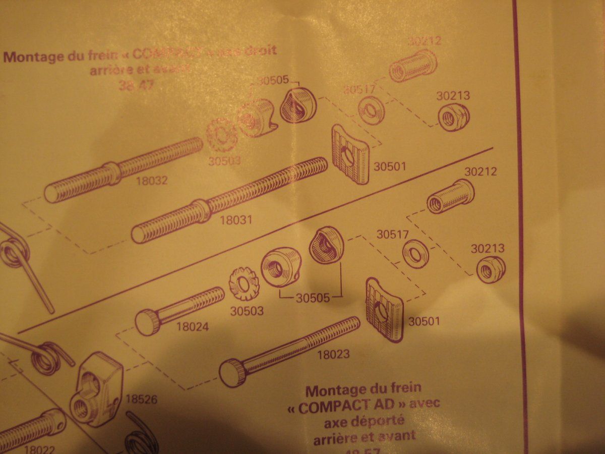

Okay, meine Verwirrung ist zum Teil beseitigt. Die 'Verdickung' ist elementarer Bestandteil des bremsbolzens und führt den einen Bremsarm. Die Feder muss also natürlich dahinter. Der Bolzen war nicht gänzlich eingedreht.
Die Aufnahme am Rahmen erschließt sich mir dagegen noch nicht so ganz. Ich dachte immer: Da muss vorne und hinten eine Zahnscheibe hin. Hier gibt es aber nur eine Zahnscheibe. Problem?
Keine Ahnung wie's bei CLB original war, aber bevor ich dieses Forum mit häufig auftauchenden Campa-Bremsen besuchte kannte ich an der Bremse maximal eine, oft gar keine Zahnscheibe. Die eine gehörte dann unter die Mutter und es gab sie nur bei Bremsen ohne selbstsichernde Muttern. Wenn ich das oben so sehe könnte das durchaus original so korrekt sein: Unterlegscheibe unter der jeweiligen Mutter, vorn dann die quadratische Scheibe mit der konkaven Passform für die Gabelbrücke nach vorn, hinten die beiden runden Scheiben mit der konkaven Passform für den Bremssteg vor und hinter selbigen verteilt. Wenn Gabelkopf und Bremssteg aber nicht zu den Scheiben mit konkaver Passform passen brauchst du natürlich Alternativen, ob es da original was gab ist mir nicht bekannt.
Keine Probleme beim Einmitten der Bremsen? Hatte ich ohne Zahnscheibe schon öfter. Entweder das, oder die Bremsen saßen zu locker. Ordentlicher Sitz nur mit Zahnscheibe bisher.
Zahnscheibe aber theoretisch schon zwischen Bremse und Gabel, sonst hätte ich es bisher falsch gemacht...:idee:
Genau die Scheiben brauche ich dann nicht; Planer sitz an den Aufnahmen.
Das wäre dann genau hier - alternativ denke ich gern in der bastelfrage - in Erfahrung zu bringen.
Danke für deine ausführliche Aufklärung! :daumen:
Habe in meinen Unterlagen gerade das Begleitheftchen gefunden - hier wird (natürlich auf französisch) nochmal sehr schön der Einbau der Bremsen dargelegt. Allerdings wieder nur mit den beschriebenen konkaven Scheiben und der Platte. Und ohne? Einfach die konkaven Scheiben weglassen und gut?
Anhang anzeigen 245009 Anhang anzeigen 245010
Lass die Scheiben weg wenn's passt, ansonsten mach dir Passstücke mit identischen Außenmaßen aber ohne konkave Aussparung. Sonst schleift die vordere Bremse gerne am Steuersatz und ich vermute (!) bei den clb sollen die Federn an den Nuten überdeckt werden um nicht herausspringen zu können.
