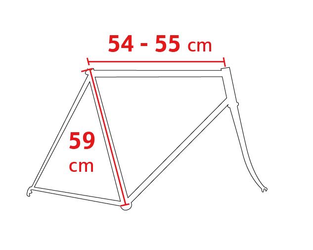

Suche schon länger klassischen Rahmen in 59 cm, der etwas kürzer als quadratisch ist. Am liebsten um die 54, 55 cm.
