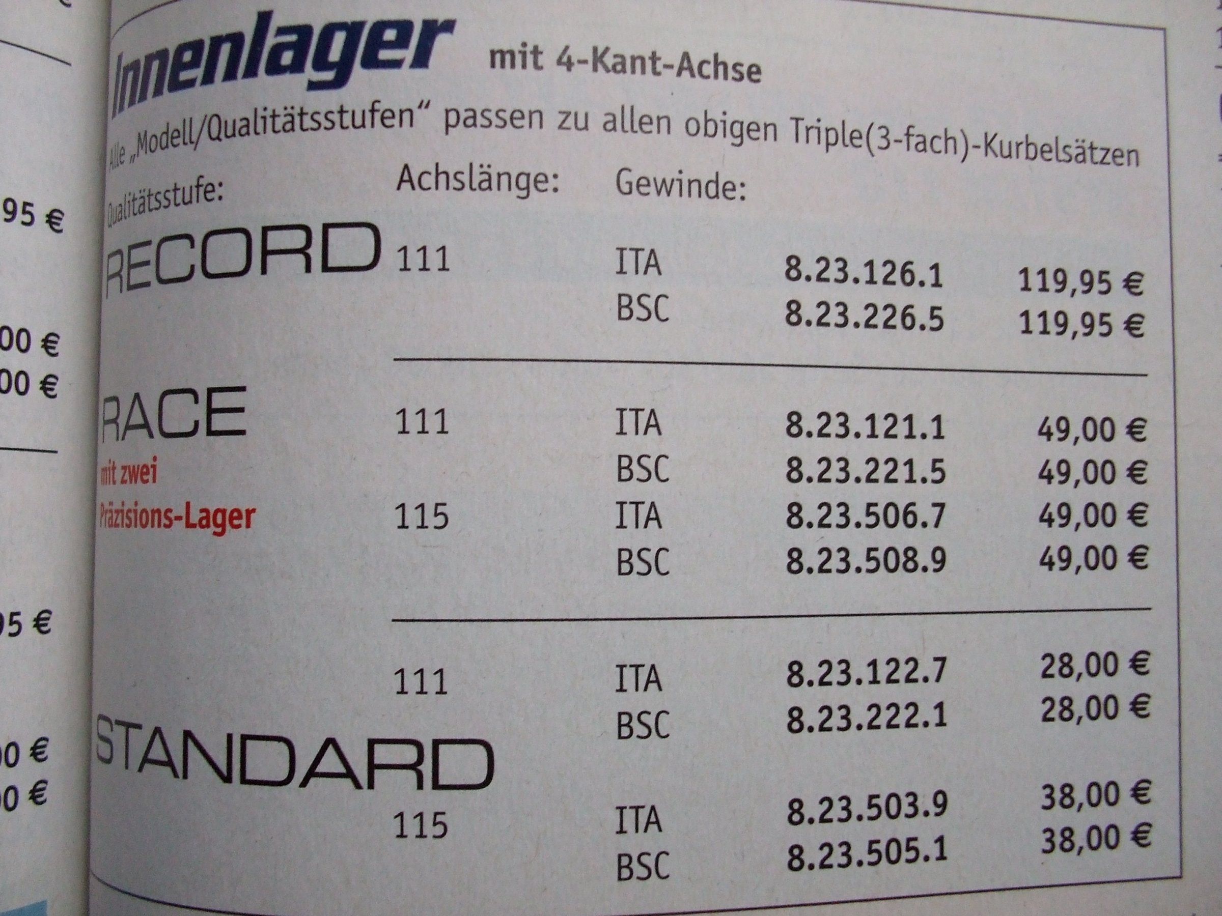

Laut Brügelmann-Katalog 2008 passen sowohl 111 als auch 115 mm.
Anhang anzeigen 425401 Anhang anzeigen 425402
Ok, so weit, so gut!
Dann aber bitte auch die "obigen" Triple-Kurbeln zeigen!
Es geht nur um die Chorus/Record-Triple Kurbeln!
Die sollen von ihrer Kröpfung her, an die asymetrischen Lager angepaßt sein (111mm).
Kann natürlich auch mit "normalen" Lagern funktionieren, wenn die Kettenlinie stimmt und der UW passt.

40 Euro für ein asym. Lager...das ist gut!
Die werden heute "etwas" höher gehandelt!
http://forum.tour-magazin.de/archive/index.php/t-150855.html
http://www.rennrad-news.de/forum/threads/asymmetrisches-innelager-was-soll-das.34696/
Reichlich kompliziert das ganze, Campa halt. :rolleyes:
Also versteh ich das jetzt richtig, die älteren Chorus/Record triple Kurbeln brauchen ein asymmetrisches innenlager, die neueren (Vierkant-)Chorus/Record Kurbeln haben eine andere kröpfung und funktionieren mit normalen 111mm Innenlagern?
Und wenn man Glück hat klappt es auch mit den alten kurbeln und symmetrischer Welle mit der kettenlinie?:confused:
Ich muss mal zu Hause schauen, ein 111mm Campa innenlager könnte ich noch haben, dann probiere ich es vielleicht einfach mal aus.
Wer schickt mir ne Kurbel als Versuchsobjekt? :D

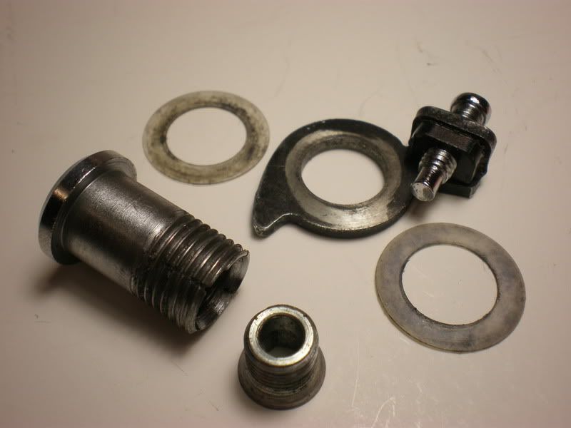

Mir gehts doch aber nicht um die dünnen hellen Plastikgleitscheibchen sondern um diese … hmm ja wie nennt man die … die Anschlagscheibe zwischen Schaltwerk und Schaltauge, die mit der Schraube und den Haken. Sowas kann man sicherlich irgendwie aus nem Stück Plaste schnitzen, aber so wie ich das sehe

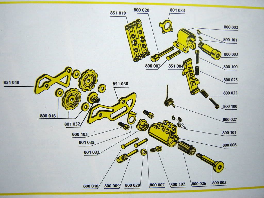

Suche zwei Plättchen Schaltwerke:
1. für Huret Jubilee:

2. für Mavic 851 SSC (# 801 034):
Außerdem alles aus in meiner Signatur. Danke schon mal!

Mir gehts doch aber nicht um die dünnen hellen Plastikgleitscheibchen sondern um diese … hmm ja wie nennt man die … die Anschlagscheibe zwischen Schaltwerk und Schaltauge, die mit der Schraube und den Haken. Sowas kann man sicherlich irgendwie aus nem Stück Plaste schnitzen, aber so wie ich das sehe sind die doch sowohl beim Jubi als auch beim Mavic aus Metall und vermutlich nicht ohne Grund oder?
Die brauchst du m.E. nur wenn der Schaltwerksbolzen auch unter Ferderspannung steht oder wenn es dich stört daß das SW bei demontierten HR nach vorn klappt.
Aber so wie ich das sehe holen beide SW die Spannung aus der Feder am Käfig.
Da sparst du ohne die Scheiben sogar Gewicht.
Das Problem ist: Wenn ich das SW fest am Auge befestige ohne dass es vor oder zurück schwingen kann, dann geht das bei hängendem SW mit deutlich weniger angezogenem Bolzen als wenn das SW etwas nach vorn steht. Da hat das Werk bei genauso angezogenem Bolzen ziemlich viel Spiel… Muss das Werk sich am Auge nicht bewegen können? Ich hatte auch gelesen dass ich diese Scheibe bei Verwendung des Huret Werks an Campa Ausfallenden zwingend brauche? Was ist denn nun richtig? Ich glaube ich kapiere immer noch nicht die Funktion dieser Scheibe… :idee:
Richtig, da gabs Unterschiede im Schaltwerk-Korpus.
Gabs einmal mit und ein mal ohne Anschlag am Korpus.
Die Scheibe brauchst du für Campa Ausfaller - in Verbindung mit dem Anschlag am Korpus
