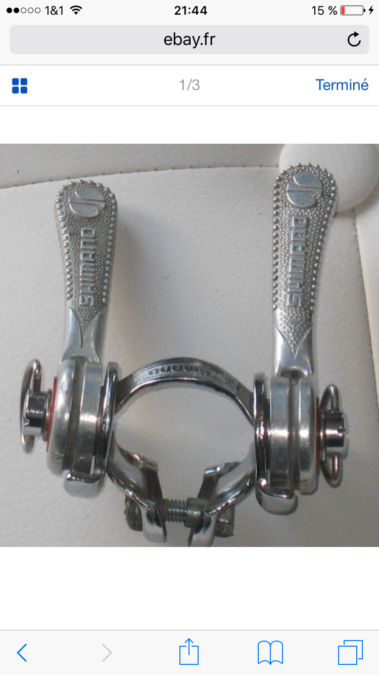

Hallo, suche noch händeringend eine Shimano 600 Schaltgruppe - gern komplett Schaltwerk/Umwerfer/Rahmenschalthebel mit Schelle. Ob nun die erste Version oder die Arabesque hängt letztendlich nur vom Preis a

Jemand zufällig solche Hebel über?

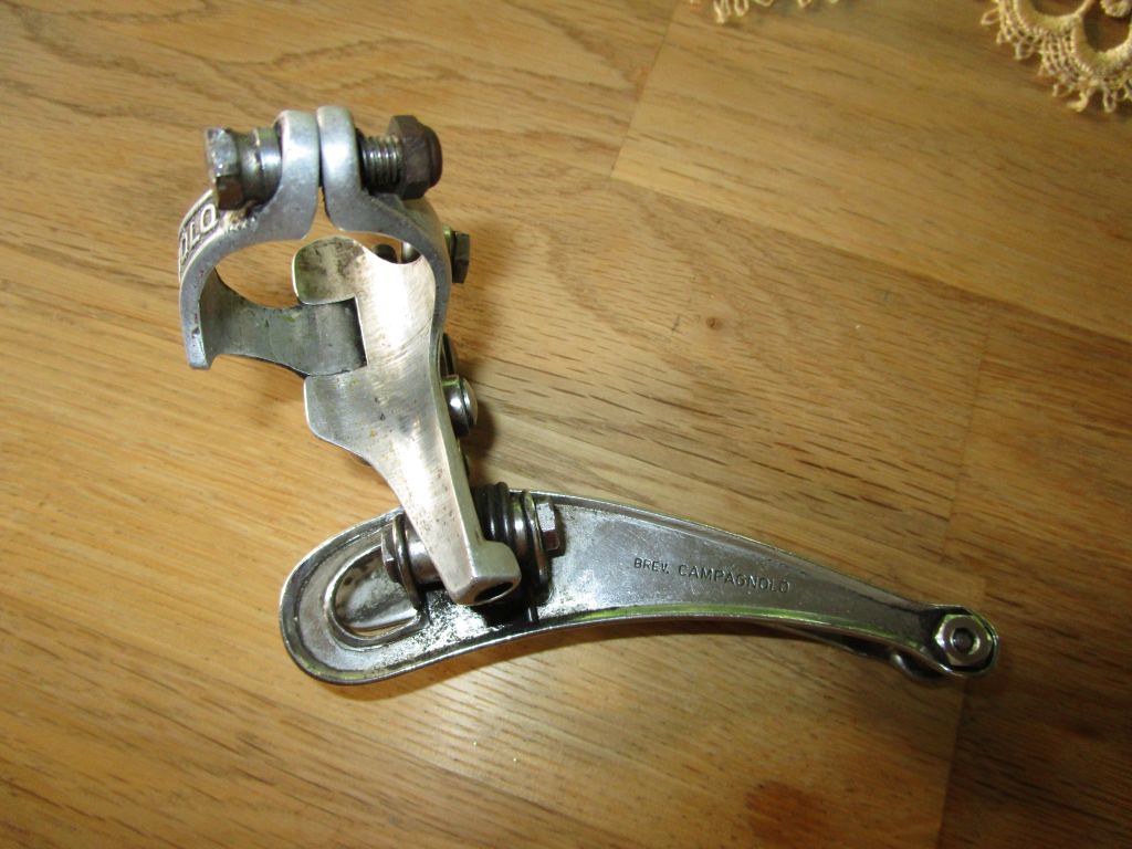

Da gabs dann auch die speziellen Umwerfer mit Zugstopper an der Schelle, abhängig davon ob der Rahmen von der Zugführung her sowas braucht,...
Sollte es dass mit Gegenhalter sein... viel Spass beim Suchen. Bin nach 6 Monaten erst fündig geworden. (Gut hätte auch eine Umlenkschelle nehmen können aber das wär zu einfach gewesen).

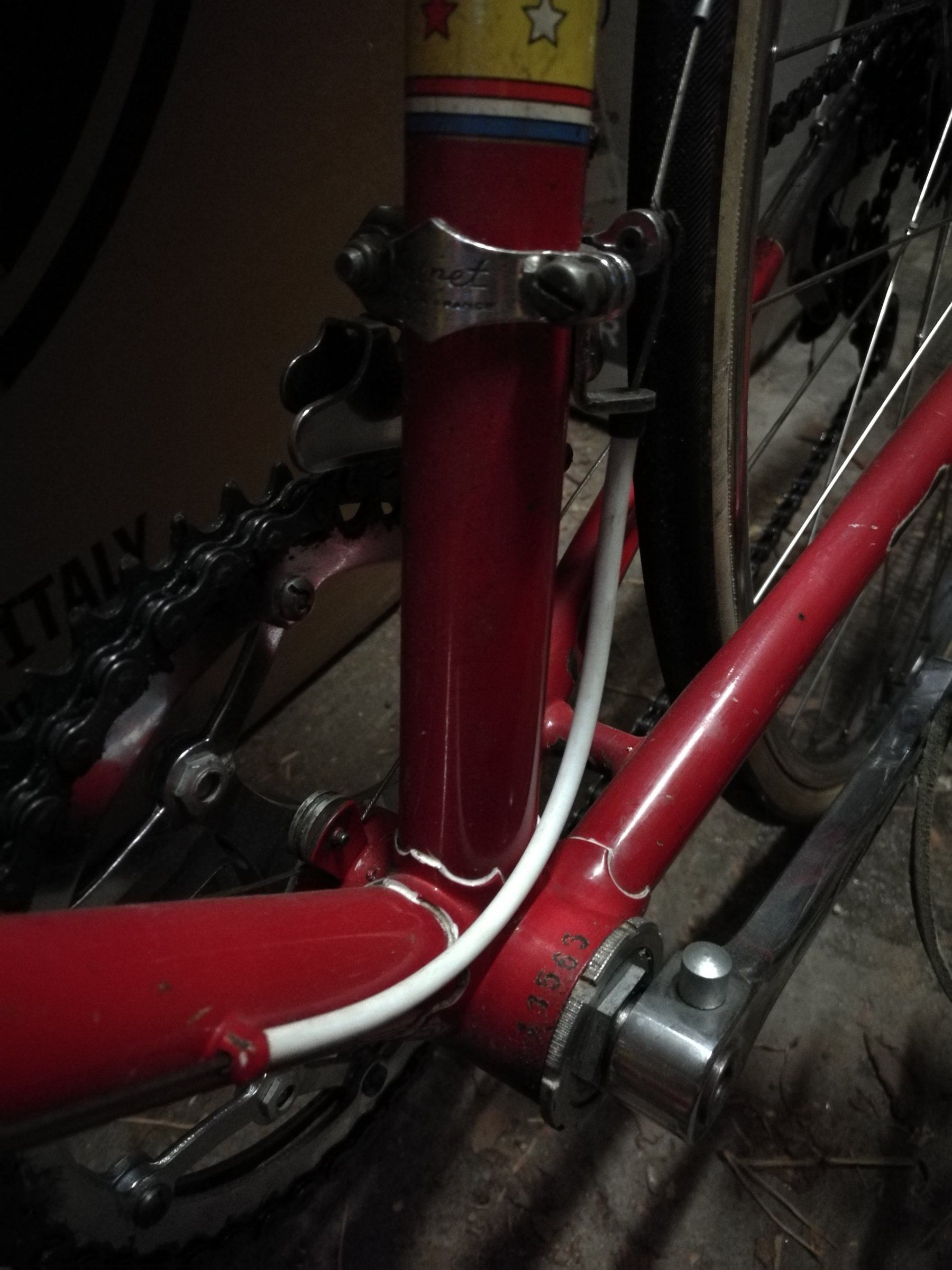

Wenn der Rickert denn 2 Umlenkrollen hat. Meiner hat nur kettenseitig eine für das Schaltwerk hinten
Oh, oh... Ich befürchte bei meinem Glück brauche ich einen Umwerfer mit Gegenhalter? Die Umlenkrolle ist auch bei meinem Rickert nur kettenseitig:

Würde ich denn so einen brauchen? (Bild von velobase)

Das kommt darauf an, ob du am Rahmen einen Zuganschlag hast oder nicht. Wenn Zuganschlag, dann will der Zug eigentlich in einer Zughülle über das Tretlager geführt werden und der seltene UW mit Zuganschlag ist fällig. Hast du kein Anlötteil am Rahmen, kannst du auch eine Schelle mit nur einer Führung für den Umwerferzug verwenden und so den häufigeren UW ohne Zuganschlag verwenden. Diese Einzelschellen sind zwar auch nicht so häufig, aber man kann auch schmerzfrei einfach die Führung für das SW von einer Doppelführung abschneiden. Doppelführungen sind ja recht häufig.

Sein Rickert hat keinen Umlenker für den Umwerfer. Ich würde das auch so lösen wie von @byf beschrieben, mit Feintuning einer Doppelführungsschelle. Oder einfach Huret verbaut lassen:D

Ist das nicht so ein Anlötsockel/Zuganschlag?
Ok. Jetzt habe ich es verstanden. Vielen Dank für eure geballte Expertise und Geduld beim Erklären :D
Dann weiß ich jetzt wonach ich suchen muss.
Umwerfer mit Zugstopper oder ein normaler Umwerfer und Umlenkschelle..

Also ich würde den Huret erst mal lassen und nach einem Campa UW mit Anschlag suchen.
