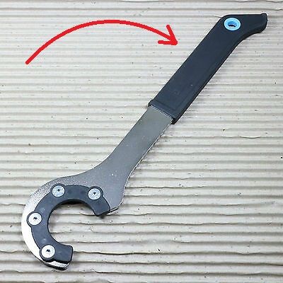

Den Tacx kann ich nicht empfehlen. Der war ruck zuck aufgebogen und auch die Nuten waren ziemlich schnell abgenutzt.

Das passiert eigentlich nur bei falscher Nutzung. Der Tacx ist tatsächlich nicht ganz so stabil wie manch teurere Pendants, aber wenn man ihn richtig einsetzt ist der für den Preis ein sehr ordentliches Werkzeug!
Deswegen darauf achten dass man den Schlüssel nur in der im Bild angegebenen Richtung benutzt, sonst kann sich der Schlüssel bei sehr festsitzenden Konterringen wirklich aufbiegen.
Bei richtiger Benutzung wird der Radius des Werkzeugs am Konterring "zusammengedrückt" und sitzt somit gut, bei umgekehrter Nutzung wird der Radius des Werkzeugs am Konterring durch die Krafteinwirkung vergrößert und der Schlüssel sitzt nicht mehr gut, rutscht ab oder biegt sich sogar auf.
wie willst Du denn dann so (Drehen im Uhrzeigersinn) einen festsitzenden Konterring lösen ?
Andersrum bekommt man den Abzieher doch wegen der schwarze Platte erst gar nicht auf den Konterrring drauf
In der Regel stellt ja das Lösen das Problem dar und nicht das Festziehen
Die schwarze Platte ist geschraubt und man kann die Seite wechseln, an der die Platte anliegt.
Wenn du dir das Plaste-Ding anschaust, dann ist das mit vier Inbus-Schrauben befestigt... einfach vor der Benutzung kurz auf die Seite schrauben die man braucht, damit der Schlüssel in der oben genannten Richtung benutzt werden kann.
Oder eben lassen und nicht lang Freude an dem Werkzeug haben...
