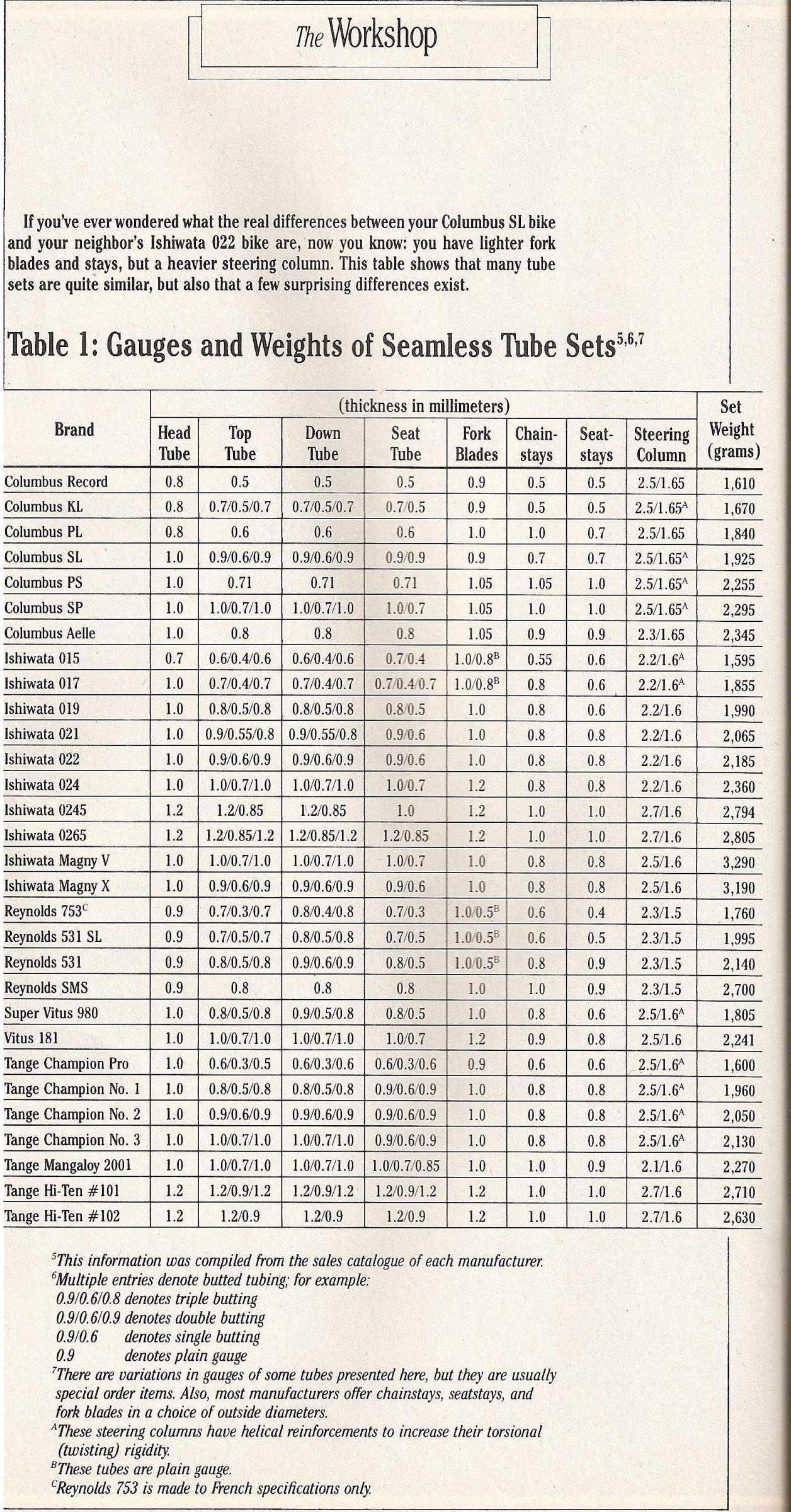

Hier ist auch eine interessante Auflistung vieler Rohrsätze mit Gewichtsangabe (Vielleicht ist Sie dir ja noch nicht bekannt). Natürlich spielen dann beim fertigen Rahmen noch viele weitere Aspekte in das Gewicht hinein (Muffen etc.). Allgemein sind aber Rahmen aus Ishitawa 015, Columbus Record, Columbus KL, Tange Champion Pro usw. selten anzutreffen und teilweise in relativ kleinen Ramenhöhen.
688911
Hier ist auch eine interessante Auflistung vieler Rohrsätze mit Gewichtsangabe (Vielleicht ist Sie dir ja noch nicht bekannt). Natürlich spielen dann beim fertigen Rahmen noch viel weitere Aspekte in das Gewicht hinein (Muffen etc.). Allgemein sind aber Rahmen aus Ishitawa 015, Columbus Record,
Danke Dir für die Auflistung....war mir noch nicht bekannt.

Hier ist auch eine interessante Auflistung vieler Rohrsätze mit Gewichtsangabe (Vielleicht ist Sie dir ja noch nicht bekannt). Natürlich spielen dann beim fertigen Rahmen noch viel weitere Aspekte in das Gewicht hinein (Muffen etc.). Allgemein sind aber Rahmen aus Ishitawa 015, Columbus Record, Columbus KL, Tange Champion Pro usw. selten anzutreffen und teilweise in relativ kleinen Ramenhöhen.
Frage : Woher ist die Tabelle , wer ist dafür "Verantwotlich"
Weil : Ich halte die lediglich für eine Wunschvorstellung mit etlichen Unschärfen und nicht logischen Zahlen .
Hauptgrund : Alle diese Rohre sind aus Vergütungsstahl hergestellt , und alle Stähle der Sorten haben identisches
spez. Gewicht ( heute wohl "Dichte" )
Wenn Sätze identische Wandstärken haben ist zwangsläufig auch das Gewicht identisch , oder gibt es vielleicht Stähle die Lufteinschlüsse haben wie Luftschokolade ?
Es kommt also nur auf die verarbeitete Materialmenge an .
Unschärfe in der Tabelle grundsätzlich :
Für welche Länge / Rahmenhöhen langen die Sätze , sind die von allen Herstellern gleich lang abgesägt ?
Wie lang ist im inneren der konifizierte Bereich , alle identische Längen innerwärts ?
Solche anonymen Aufstellungen gibt es zu vielen Themen , gerne voneinander abgekupfert und gerne verbreitet .
Wahrheitsgehalt fragwürdig bis nicht prüfbar .:rolleyes:

So ungefähr stimmt das aber doch, je dicker die Wände, desto schwerer. Angenomme Rahmenhöhe sollte zumindest bei allen gleich sein. Wenn du natürlich noch die genauen Längen der verstärkten Bereiche brauchst, wirds schwer. Die möglichen Schwankungen wegen unterschiedlicher "Anlötteile" wurden erwähnt. OK, einzelne Sets wie Ishiwate Magnys ragen da komisch raus, ob es da was zu beachten gibt?
Nur eins wundert mich. Ich ging bisher davon aus, dass das einzige genormte Maß bei Rädern das Außenmaß des Steuerrohrs mit 25,4 ist. Und das Innenmaß immer 22,2 oder 22,0. Daher könnten doch die Maße in dem Bereich nicht so abweichen. Bei Columbus z.B. würde ein Innenmaß von 22,1 rauskommen, da passt ein 22,2 Vorbau schlecht. Bei Reynolds müsste 22,4 entstehen, das macht mehr Sinn, wenn man beachtet, dass auch der rechnerische Wert bei Sattelstützen immer 0,2 mm zu groß ist.

Ich stimme dir grundsätzlich zu. Jedoch sollte die Tabelle lediglich als grobe Veranschaulichung dienen. Da die Hersteller viele relevante Informationen, um eine korrekte Darstellung zu ermöglichen, verheimlicht haben oder die nötigen Kataloge fehlen etc., ist es schlichtweg unmöglich einen genauen Vergleich zu ziehen. Reynolds gab beispielsweise keine konkreten Maße der Rohre/des konfizierten Bereiches an (Zumindest für die Öffentlichkeit oder ich habe den passenden Katalog noch nicht entdeckt), auf die sich das Gewicht beziehen könnte. Tange hat hierbei wohl am vorbildlichsten gehandelt: https://bmxmuseum.com/reference/3667?expanded=1#images.

Erbsenzählerische Anmerkung: fast identisches spez. Gewicht, die jeweiligen Legierungsbestandteile variieren latürnich. Allerdings ist überall Stahl der Hauptbestandteil, meist mit deutlich über 90 %. Die anderen Metalle spielen gewichtsmäßig auch alle in der gleichen Liga, Unterschiede in der Dichte sind da höchstens im niedrigen einstelligen Prozentbereich zu erwarten.

Wie lang der konifizierte Bereich ist, spielt für Vergleiche doch keine Rolle. Was ich mich bei solchen Tabellen aber immer frage: wie lang sind da die Rohre?. Sind das alles Rohrsätze für eine mittlere Rahmenhöhe? Sind das die längsten Rohre, und für kleinere Rahmen werden die passend gekürzt? Oder hat da ein Hersteller geschummelt und das Gewicht für einen mini-Rahmen angegeben?
Was bei dieser Tabelle auffällt, ist der Vergleich zwischen Columbus Aelle und Reynolds SMS. Hauptrohre bei beiden 0,8 mm, die Wandstärke der Streben ist auch gleich bzw fast gleich. Bei Aelle sind Steuerrohr, Gabelscheiden und Gabelschaftrohr minimal dicker - trotzdem ist der Rohrsatz mit 2,345 deutlich leichter angegeben als Reynolds SMS mit 2,700 kg.

Das gibt es auch in anderen Bereichen, dagegen ist das hier schon fast seriös zu nennen...
@Bianchi-Hilde :
Steuerrohre haben auch mal nur 25,0 mm , bei metr. Rohrsätzen (frz. Rahmen) , weshalb da auch ein Gewinde von M25x1 drauf ist,
Und auch mal 26,0mm mit M26x1 Gewinde (bei Diamant Rahmen aus der DDR und auch bei Puch! habe ich das schon erlebt).
Also genormt und Fahrradbereich sind schon m.E. ein Widerspruch in sich...
Und das nachrechnen der Wandstärken lt. Katalogangaben um auf Bauteildurchmesser (Stütze) zu kommen ist auch fragwürdig ,
Reynolds z.B. gibt an , das die Wandstärken durch die Fertigungstoleranz mal eben 1/10. mm betragen kann
Murphy´s Gesetze halt .
@Gidetun :
Guter Katalog von Tange , das hat Gesicht.
Und Recht hast du , obwohl vieles Nebulös ist , gibt es einige die in Fachpublikationen trotzdem das ganze festmeisseln , und es gibt noch mehr Leute die das auch wirklich ernst nehmen , Rohrfakenewstabellen halt .
@Salamander :
Die Rahmenstähle sind alle niedrig legiert , also unter 5% andere Metalle (Cr,Mo;Mg,V etc) dem Stahl zugefügt , die Differenz im spez. Gewicht sind da keine 2% .
Egal , der Glaube versetzt da einige immer in Verzückung und Fakten verwirren doch nur.
