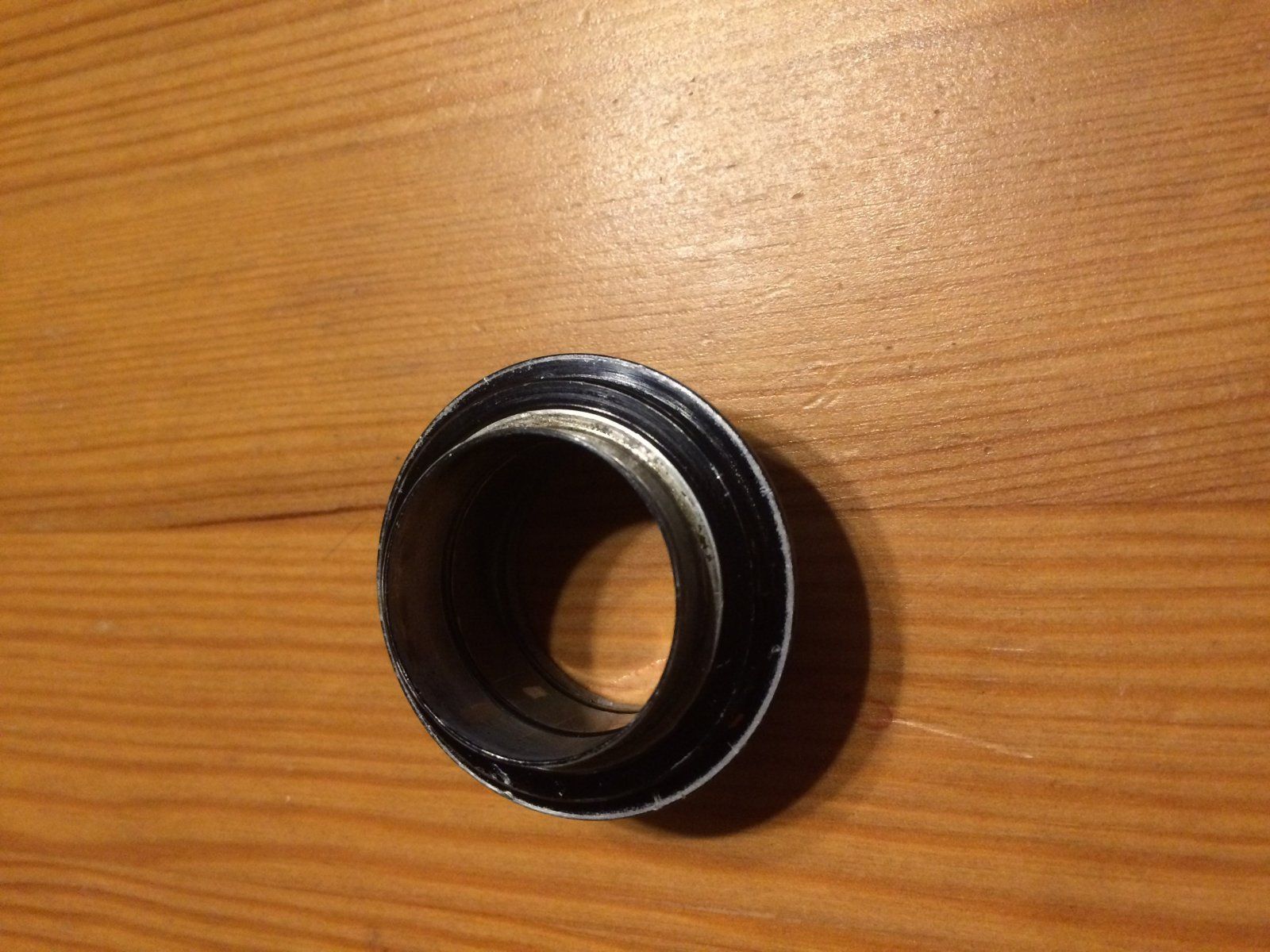

kannst auch einen FSA nehmen und auf 'ner Börse nach dem dem oberen Adeckungsring schauen - m.A.n. sollten die baugleich sein
Haben die Standard-FSA-Lager auch die 42mm Innenmaß? (sorry, bei den Headset-Lagern habe ich keine Ahnung bzw. noch weniger als bei den Gewinde-Lagern :D)
hier mal Bilder des Ringes den ich habe. Inwiefern kann ich meine Suche erweitern bzw kann mir jemand sagen nach welcher Bezeichnung ich suchen sollte?
