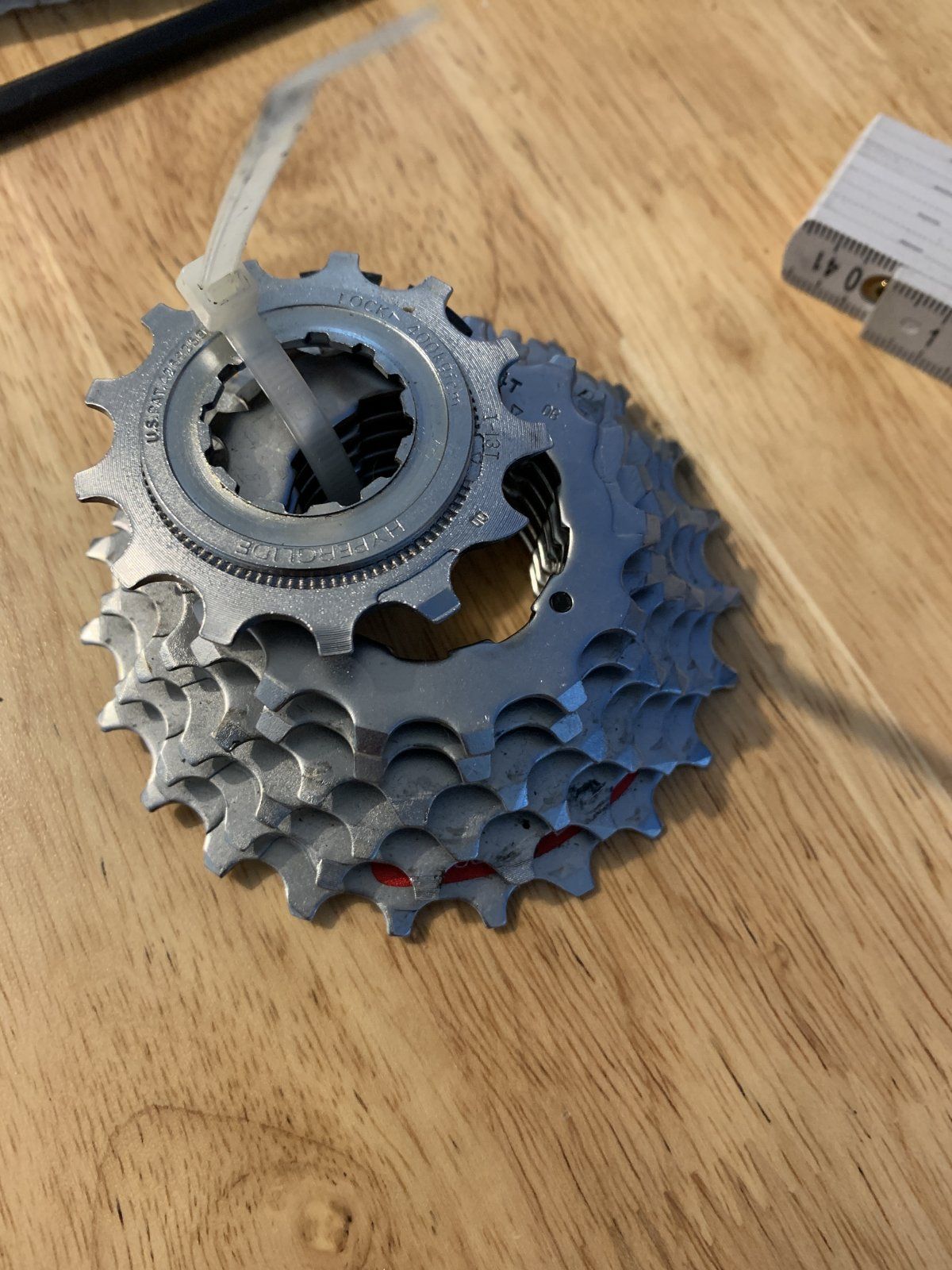

4.) 7fach-HG-Kassette in Rennrad-Abstufung oder Bezugsquelle. Im Netz findet man leider nur Kram mit 28 Zähnen aufwärts, das ist hier im flachen Brandenburg nix. Was mir da einfällt: könnte man auch bei einer kompletten 8fach HG, die ja zumeist, wenn man enu kauft, vernietet sind, das kleinste Ritzel, das nicht mit am Nietblock hängt, weglassen und das so nutzen? Spricht da Kompatibilitäsmäßig irgendwas dagegen? Spacer sind ja von 7- zu 8-fach gleich breit, wie ich letztens gelernt hab, und auf ein 11er Ritzel kann ich trotz flachem Brandenburg verzichten :D
zu 4.:
Obacht: Spacer sind minimal unterschiedlich von 7 zu 8 Fach.
Die HG-50 und ähnliche in 8-fach bekommst du günstig und zuhauf.
Manche sind geschraubt, die kannst du easy zerlegen, manche genietet, die bekommst du aber auch sehr einfach mit einem Durchschlag auseinander (die Nieten sind nicht sonderlich stabil).
Idealerweise nimmst du die 7-Fach Spacer aus einer verbrauchten Kassette und kombinierst Die mit den neunen Ritzeln. Du kannst dann einfach eine größere Abstufung besorgen (z.b. 11-32) und hast dann z.B. eine 11-28 wenn du das größte Ritzel weglässt.
Mit den 8-Fach Spacern, die 3/10 mm schmaler sind lässt sich das auch machen. In den meisten Fällen reicht das Spiel in den Schaltwerksröllchen diesen Unterschied auszugleichen.
Perfekt ist das aber nicht.
