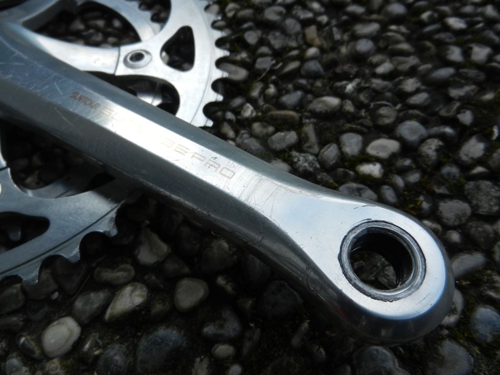

Ich würde mir gerne nach und nach eine Suntour Superbe Pro 8f Gruppe aus der letzten Generation ...
... zusammensuchen um damit später einen Rahmen auszustatten dem das Ganze in meinen Augen sehr sehr gut stehen würde. Ich würde mich also freuen wenn jemand etwas aus seinem Schatz anbieten kann, Rahmen und ich würden sich sehr freuen :)

Moin!
Ich wage mich mal in die Welt des großen Geldes und vor allem in die Fanggründe vom @morda ...
Vielen Dank und allen ein schönes langes Wochenende!
Gruß, Micha

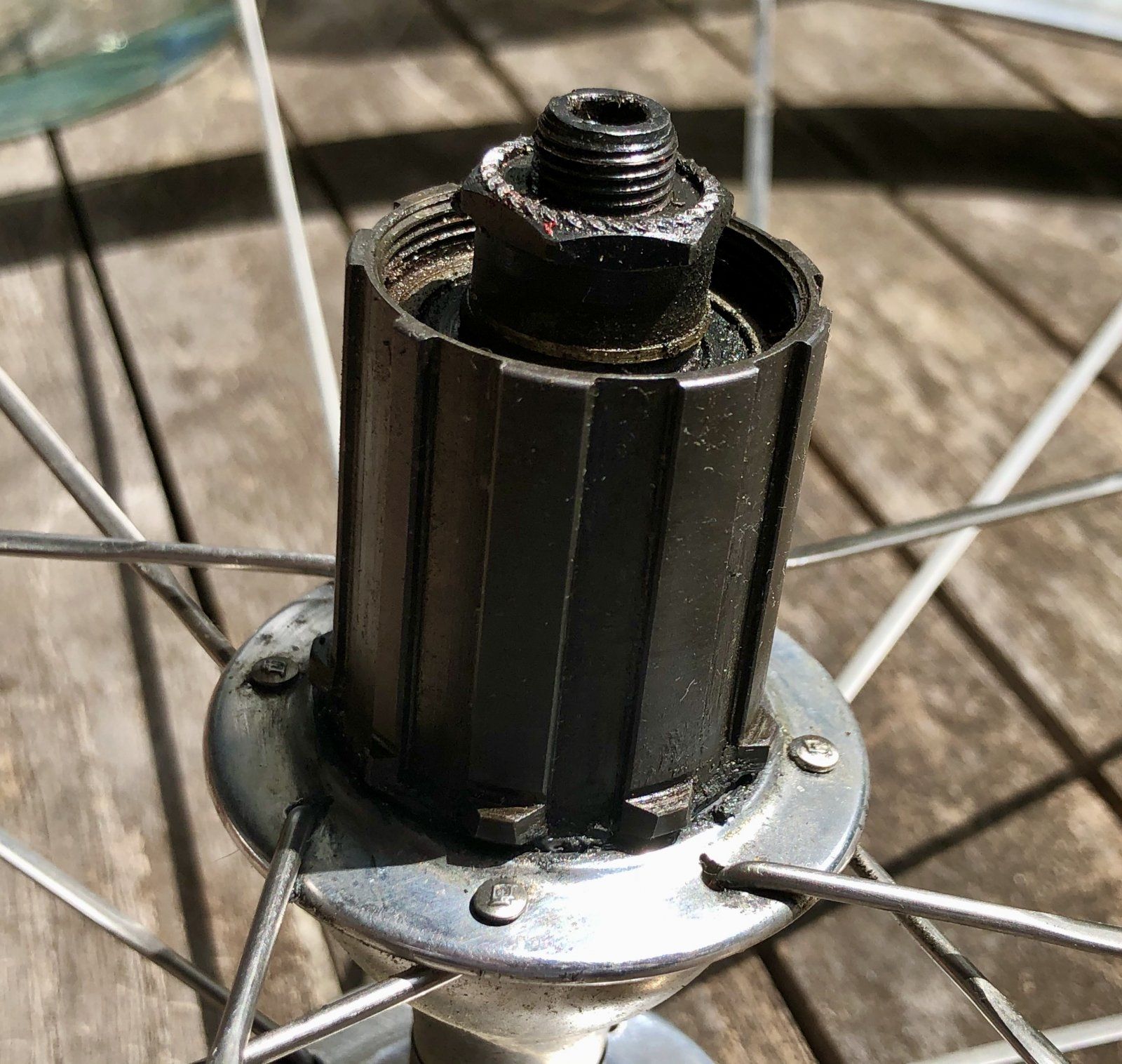

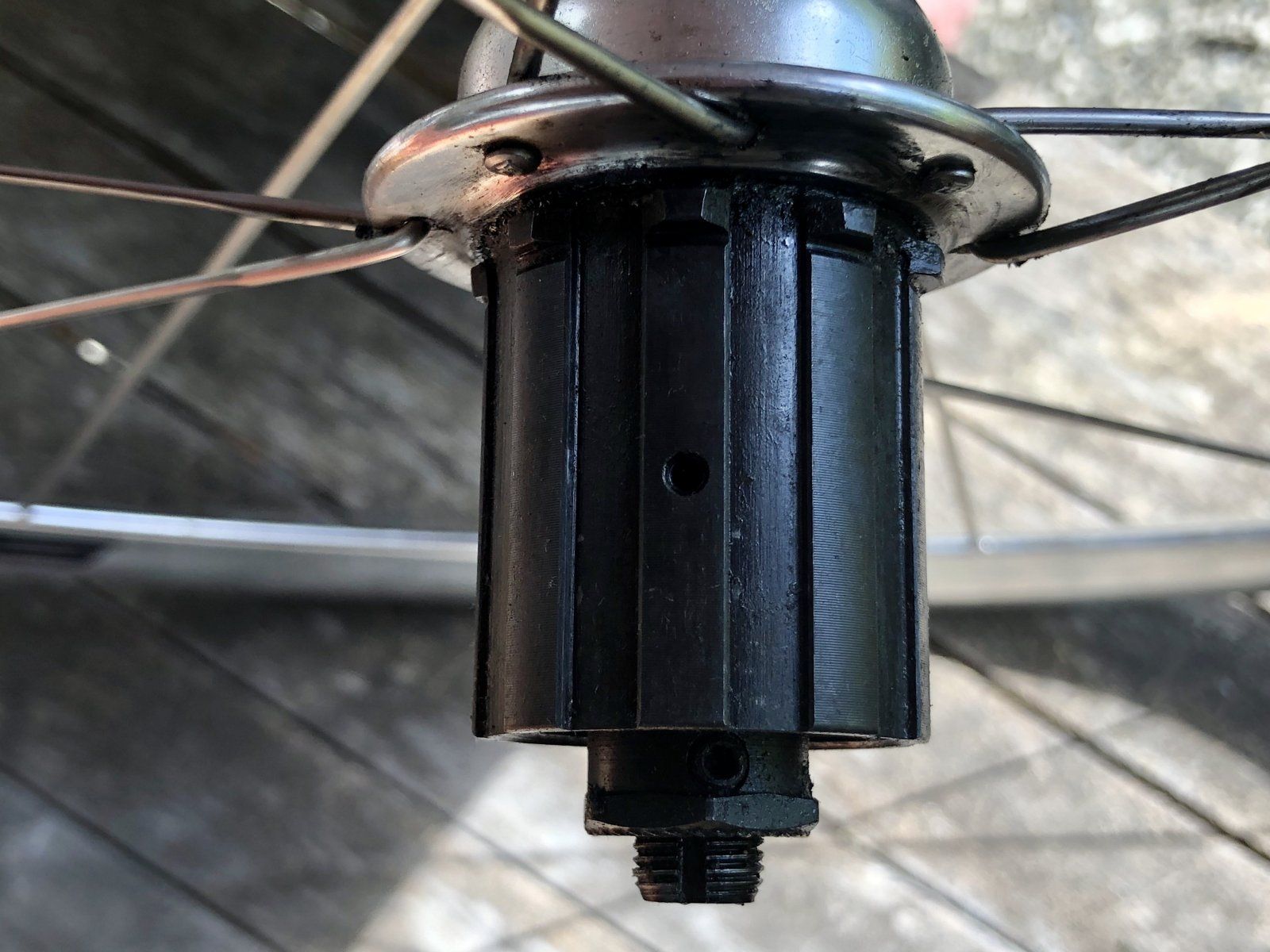

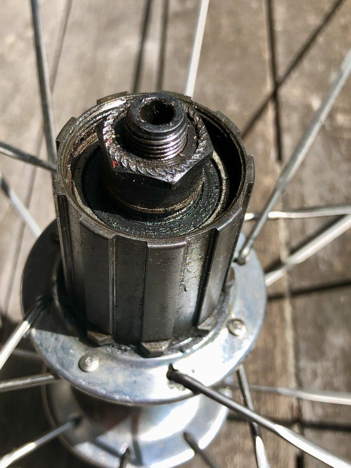

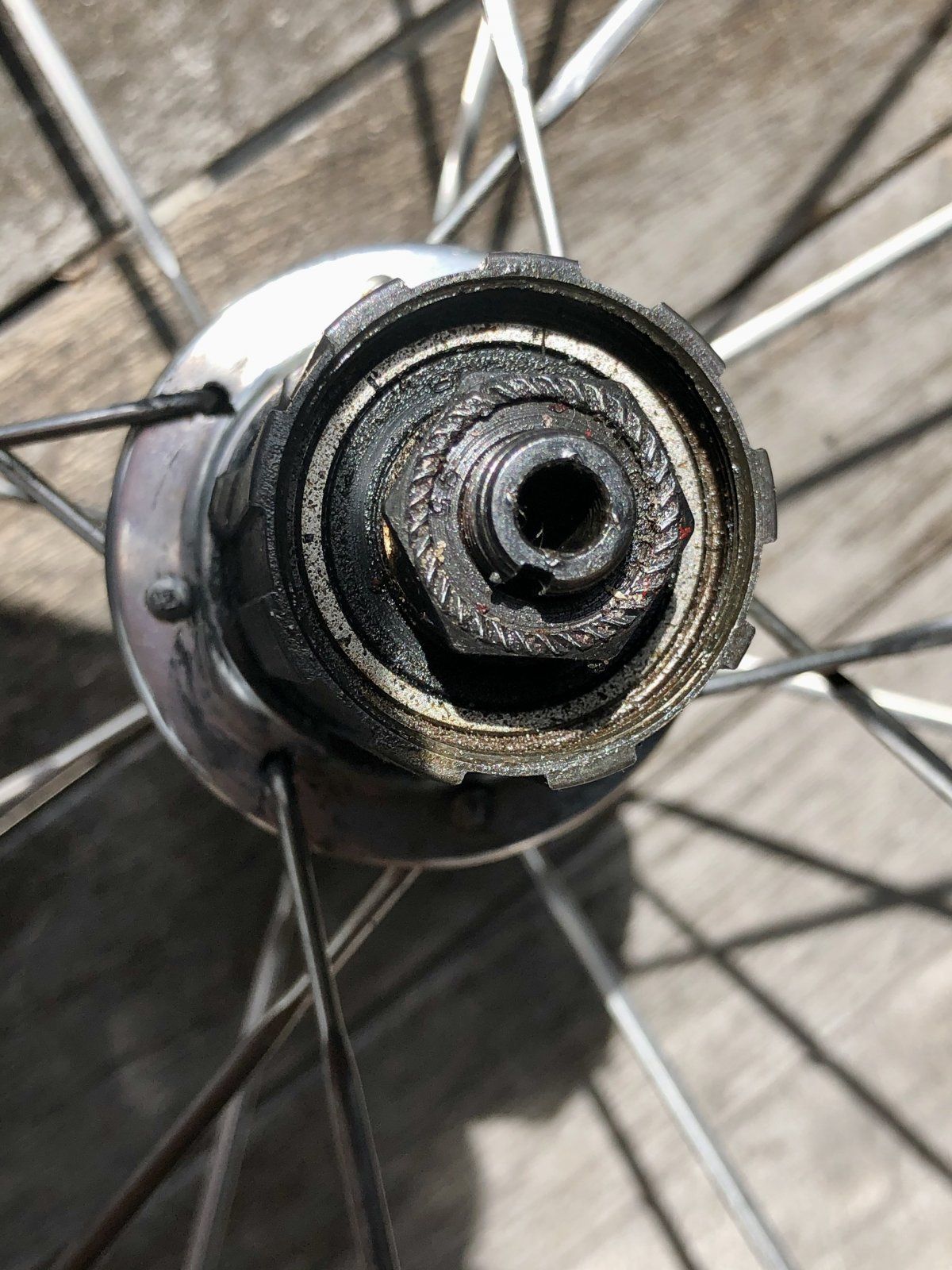

Es geht um einen silbernen VENTO LRS aus den 90s. Da müssten Chorus-Naben verbaut worden sein. Montiert ist z. Zt. ein Campa 8-fach Freilauf.
Ich würde den LRS gerne mit Campa 10-fach fahren, wozu ich einen passenden Freilauf suche.

Das ist nicht so einfach: nur Freilauf tauschen geht leider nicht. Du musst das komplette Innenleben inklusive Achse mit tauschen. Am einfachsten ist es Eine komplette Nabe zu kaufen Und zu hoffen dass der Konus Ring auf der Antriebsseite noch gut ist.

Zumindest die Ventos von 1994 sollten die FH-RE001 Achse haben, da passt z.B. der Chorus 9-fach Freilauf von 1997 (FH-CH015) problemlos drauf.
Ab Mitte der 90er hat Campa für die Naben unter Chorus Niveau die Achsen geändert, ich denke Deine Ventos haben dennoch die 9-fach kompatible FH-RE001 Achse (kann mir nicht vorstellen, dass die silbernen Ventos auch "downgeradet" habe).
Diese 9-fach Freiläufe (FH-CH015) gab es aber nur 2 Jahre und die sind dementsprechend etwas schwerer zu finden.

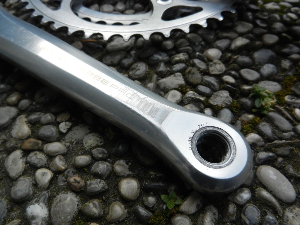

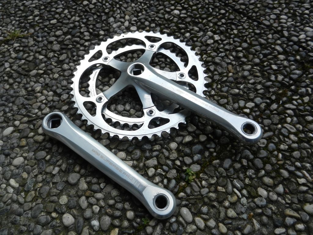

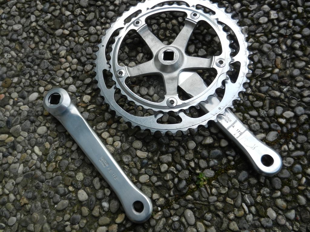

Vielen Dank! Leider sehe ich die Bilder gerade nur auf dem kleinen Handydisplay. Ich muss da nachher genauer schauen. Mit dem 50er Blatt kann ich aber nix anfangen, das kann ich so schon sagen...
Das 50er behalte ich auch gern. Aber keine Eile, die Kurbel liegt nun schon eine Weile in der Kiste, die kann nimmer schlecht werden.
