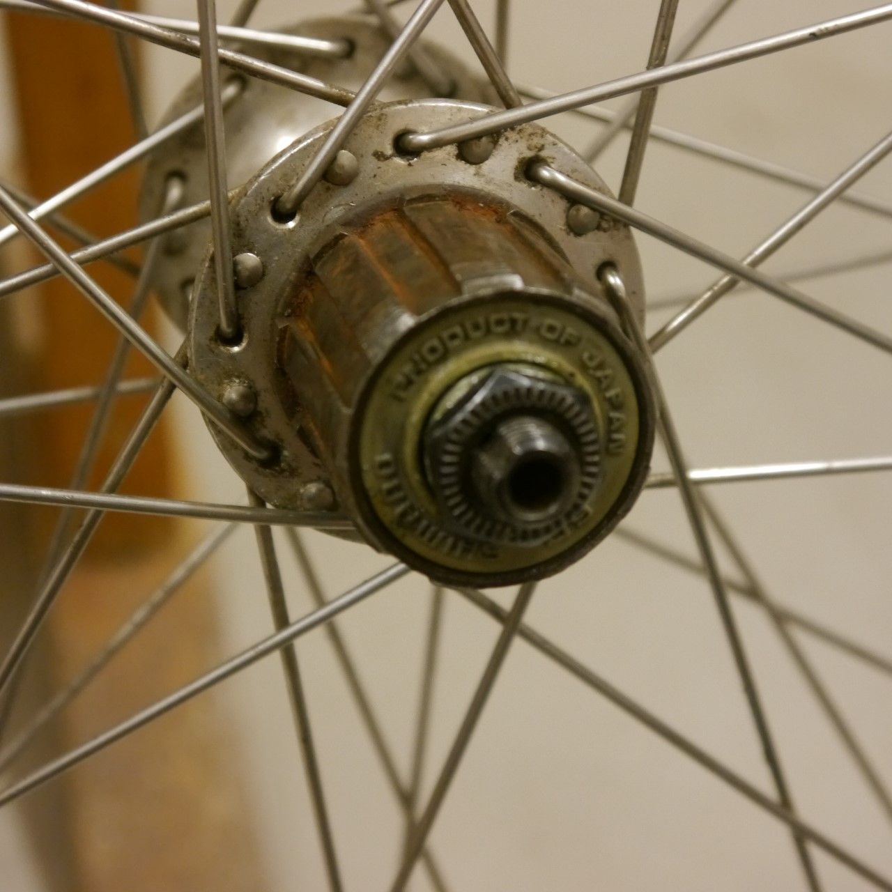

Die Hoffnung stirbt zuletzt: Suche einen Uniglide 7-fach Freilaufkörper.
Am Giant Peloton meines Junior ufert da gerade ein Projekt etwas aus...wollten doch nur von 6-fach auf 7-fach upgraden und meinten, bei 126mm Einbaubreite müsste es bereits eine 6/7-fach UG sein - das siebte Ritzel passt aber nicht mehr, und bei genauem Hinsehen haben wir jetzt festgestellt, dass der Vorbesitzer wohl eine 5-fach durch Beilagscheiben auf die Einbaubreite gebracht hat...der passende Freilaufkörper wäre also eine echte Verbesserung und würde indiziertes Schalten ermöglichen.
Die vorhandene Kassette muß demzufolge eine Suntour Ultra sein damit sie auf den 5er Freilauf passt...bei noch schmäleren Distanzringen wird vermutlich der Ritzelabstand zu klein für die Kette, oder?
Für indexiertes Schalten brauchst du aber nicht (unbedingt) 7-fach.
Zum Beispiel schaltet das 2. 600er EX (6208) Schaltwerk einwandfrei 6-fach und das hoch bis 30 Zähnchen (je nach Ausfallenden)
Das versteh ich jetzt nicht. Du suchst einen 7f-UG-Freilaufkörper für eine Suntour-Kassette? Also einen UG-Rotor für Kassettennabe?
Wenn du eine Shimanonabe hast, dann kannst du auch gleich einen HG-Rotor suchen. Dafür gibts immer noch Kassetten. UG ist aus.
Welche Nabe ist denn verbaut?
Ich habe noch einen HG/UG-Freilauf 7-fach von einer DEORE XT Nabe (FH-M732) über.
Der XT-Freilaufkörper ragt tiefer in die XT-Nabe hinein.Er ist "rechts" 2mm länger.
Auf normale Naben montiert steht er etwas weiter rechts.
Ich habe doch gerade 7 Freilauf Körper abgegeben an @Greengios75 frag den doch mal....
ohne fotos raten alle ins Blaue hinein.
ganz genau verstanden hab ich das Problem jetzt nicht.was ist ein 5er Freilauf?
ist es,steck oder schraubkranz?welche Nabe ist drin?
