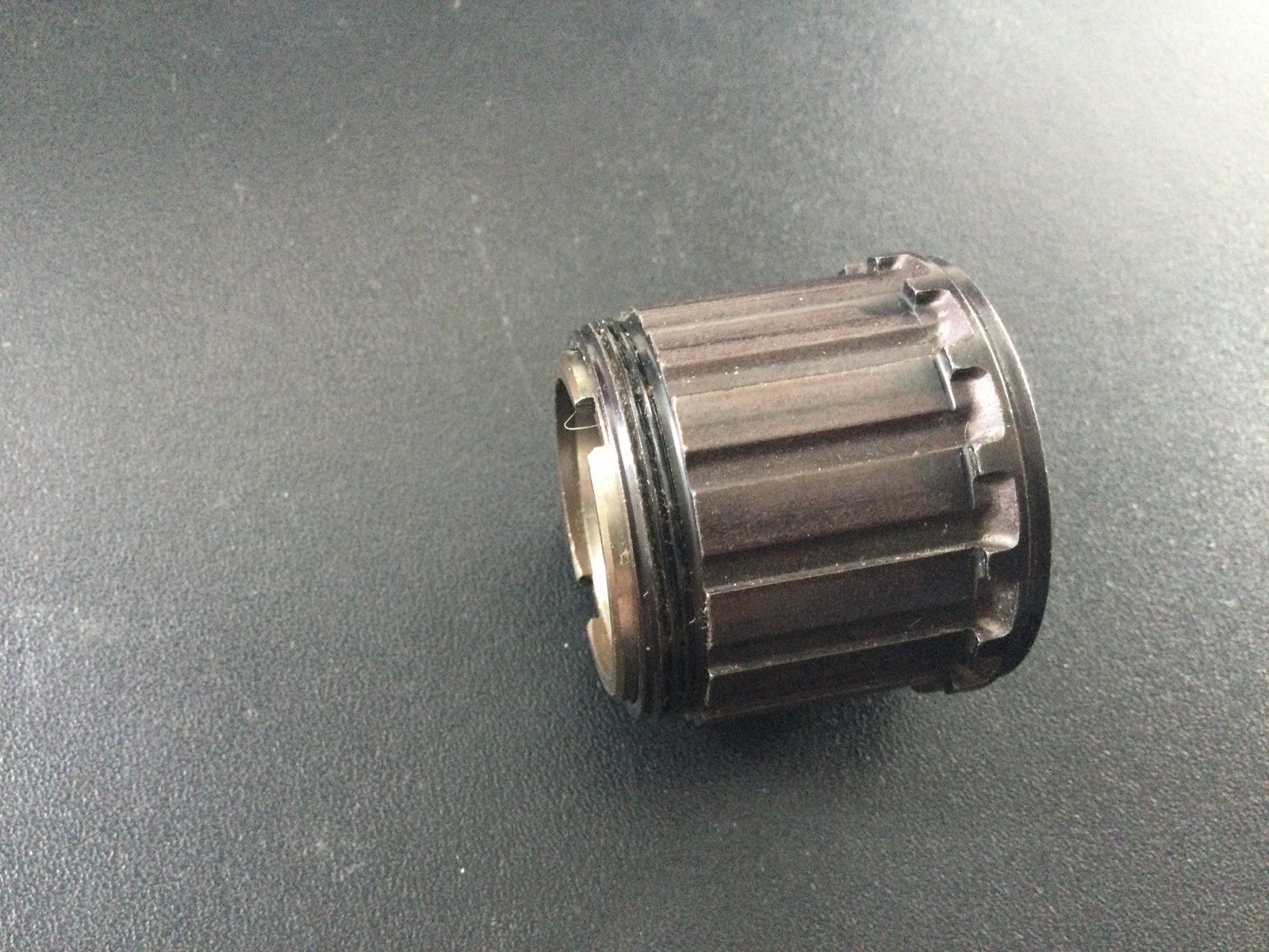

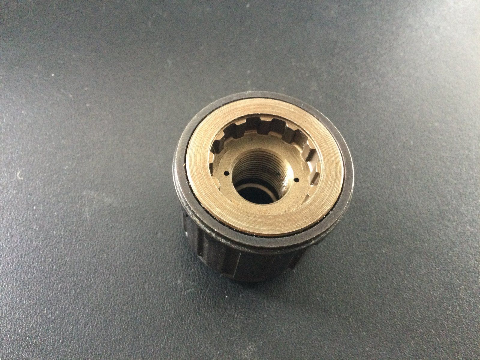

und wieviele Kugeln waren im Lager?Jetzt hat mein Junior doch noch ein Bild geknipst:

Er wird einen 6f Freilauf haben. Mein Hinweis bzgl. 5f Freilauf war an die Allgemeinheit gerichtet.Er brauch aber nen 6/7 UG Freilauf. Den 5fach will er ja runtermachen.
Nö, der hat nen 5f und sucht nen 6f oder 7fEr wird einen 6f Freilauf haben. Mein Hinweis bzgl. 5f Freilauf war an die Allgemeinheit gerichtet.![]()
Bilder kann ich abends machen. Kugeln weiss ich da erst neulich zerlegt, waren derer elf.und wieviele Kugeln waren im Lager?
Es gibt auch 4 als Paket plus AbschlussritzelUG=5 gesteckte Ritzel mit Distanzringen und Abschlussritzel geschraubt
Das wichtigste ist, das du den Freilauf überhaupt wechseln kannst. Wenn Du die Achse samt Kugeln ausgebaut hast, müsstest du mal versuchen mit einem 10 Inbus den Freilauf abzuschrauben. Falls Du den Freilauf nicht mit dem 10er Inbus abschrauben kannst, wird ein Wechsel des Freilaufs mega kompliziert und nahezu unmöglich.Hm könnte sogar sein, dass Du recht hast. Dann war 11 die VR-Nabe, sorry!

Die preiswerteste Lösung ist doch: Du behältst dein Abschlußritzel und das Rad und stellst dir den Rest aus den Einzelritzeln einer Kassette mit den Abständen deiner Indizierung selbst zusammen. Wieviel dann letztendlich drauf gehen ist egal. Dann kannst du auch HG-Ritzel nehmen und die eine Noppe abschleifen.Jetzt hat mein Junior doch noch ein Bild geknipst:

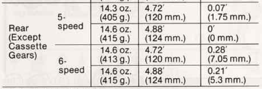

Man brauch nicht für alle Freiläufe ein Spezialwerkzeug, manchmal bzw. sehr oft reicht ein 10er Inbus.irgend was stimmt da nicht eine 120 mm Nabe kann man zwar auffüttern dann ist die Achse aber zu kurz bzw bündig an der äußeren Kontermutter.
Von 5 zu 6 fach war die Achse unterschiedlich lang.
Es gab auch schmal 6 Gang 120 mm fh Q620 zB. neben 124 und 126 oder 5 Gang in 124.
für den Freilauf brauchst du Spezialwerkzeug m. E. TL fh30
Freilauf 5 und 6 fach ug ist unterschiedlich hoch, ggf nochmal ein anderer bei der 6 Gang 120.
Also kommt man ohne genaue Angaben nicht weiter bzw. du den Freilauf eh nicht ab.
Also so lassen und nur die einzelnen Ritzel tauschen, fährt genauso gut oder schlecht
