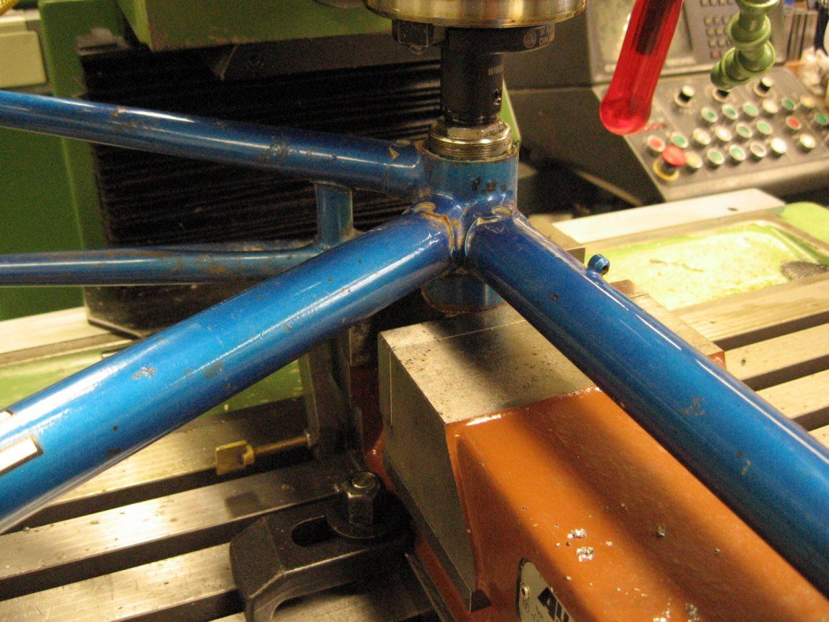

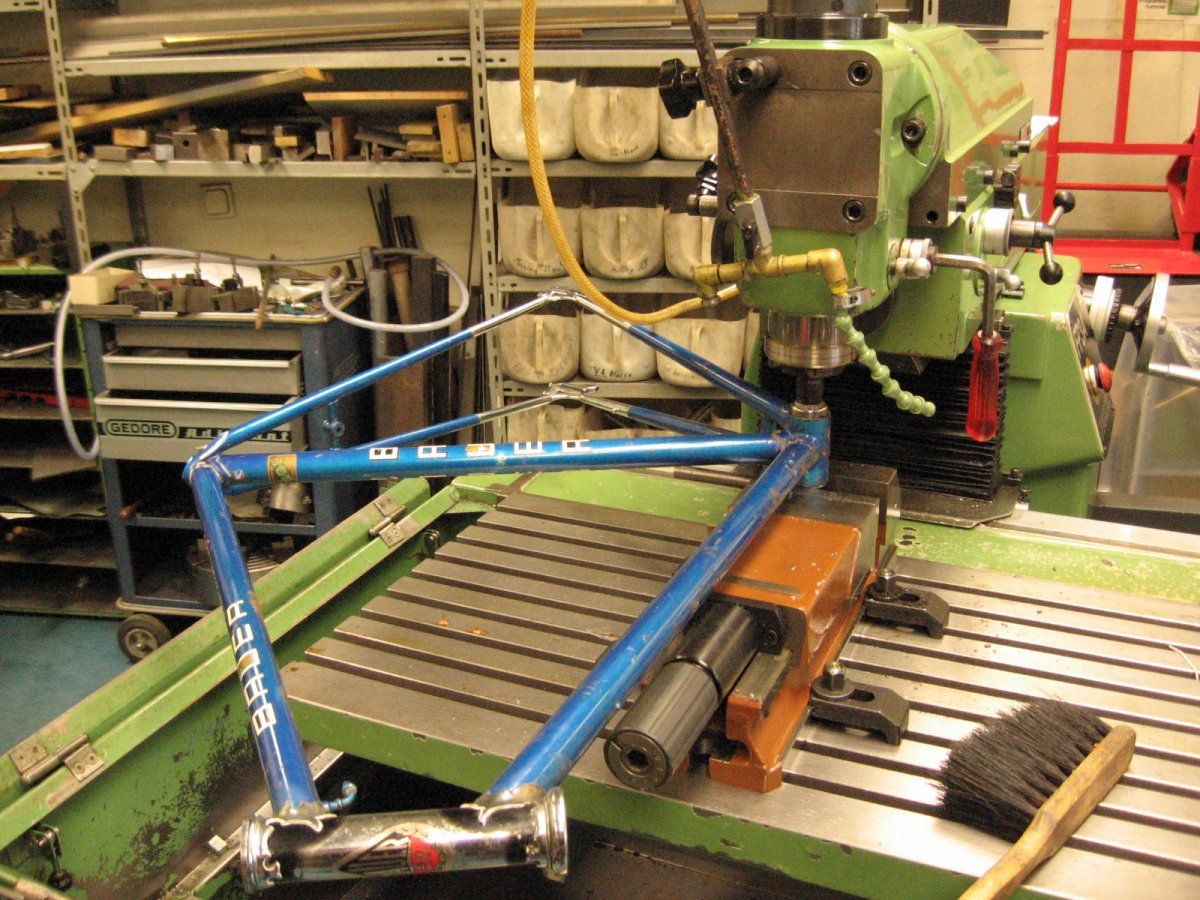

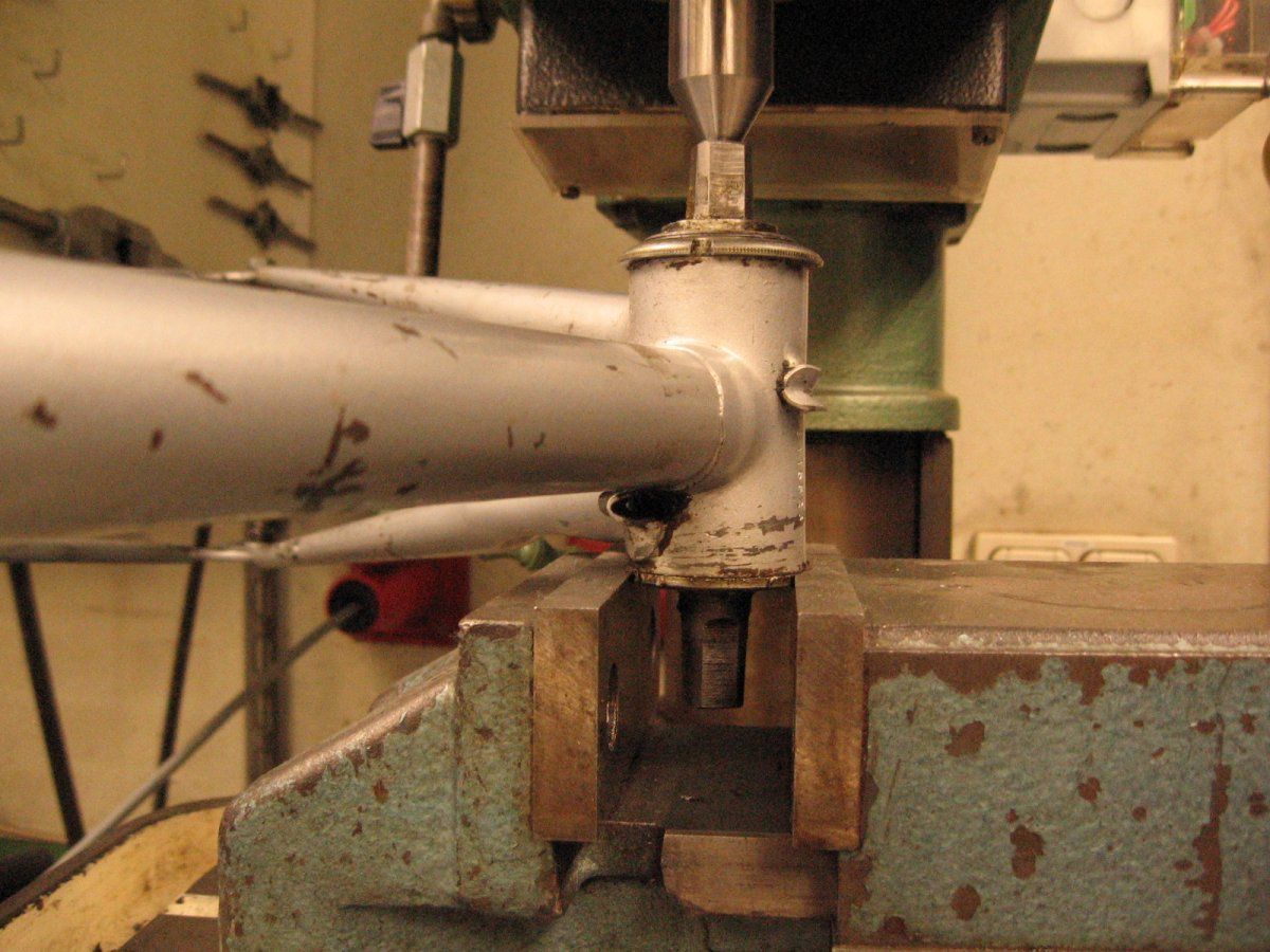

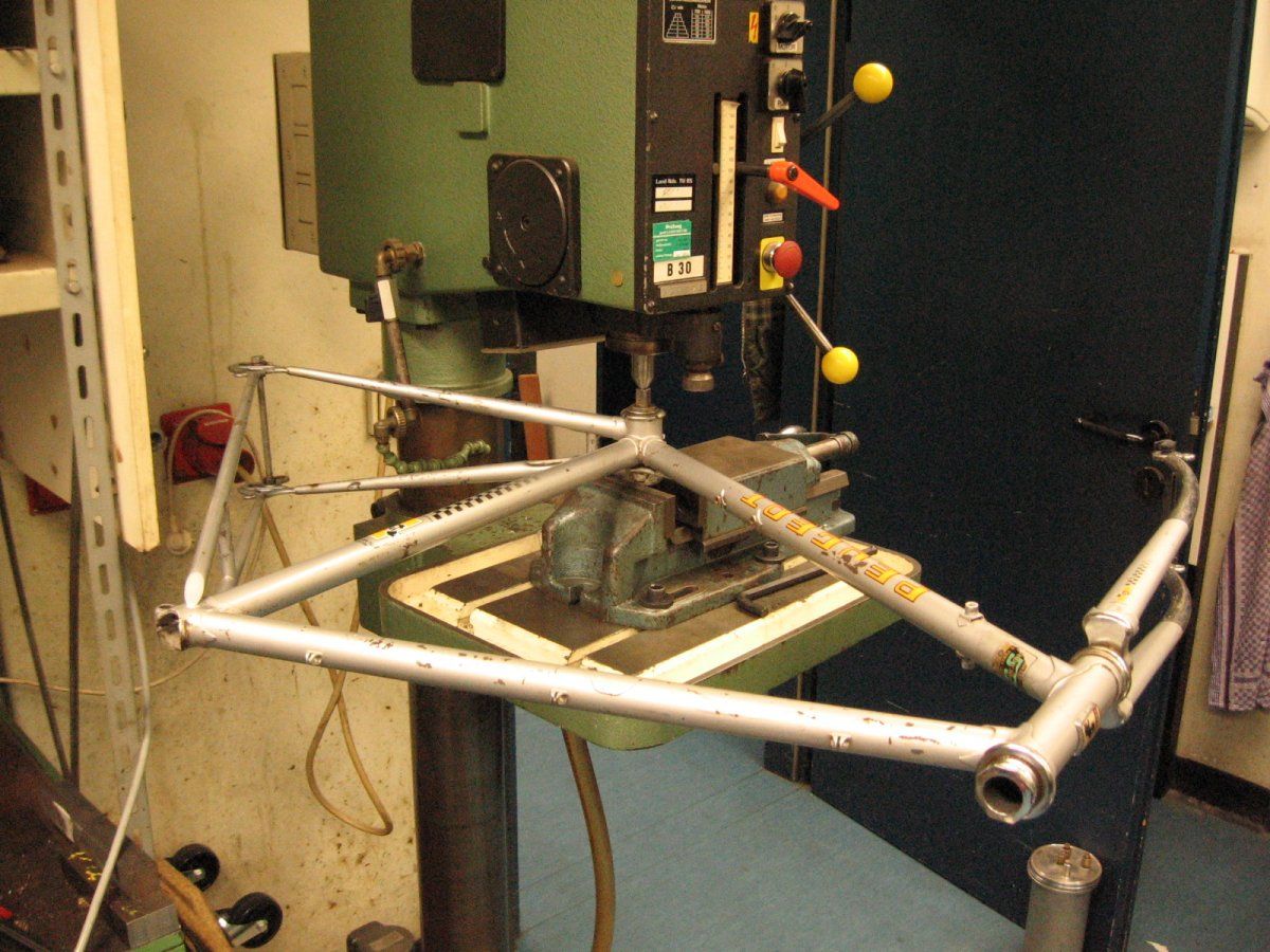

Ich nehme dann den Schraubstock.
Die Lagerschale spanne ich ein und dann drehe ich am Rahmen (Richtung beachten!) als Hebel.
