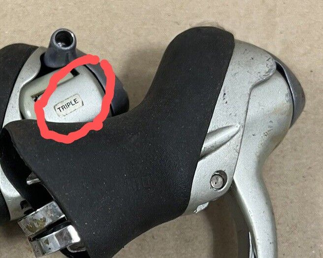

Im selben Zusammenhang (siehe oben) suche ich einen 3-fach ST-1055 STI Schremshebel (den Ausdruck hab ich hier gelernt den Namen, find ich superlustig 😂)
Wenn ich was bezahlbares fände könnte ich auch einen kompletten Satz 3x8 STI s gebrauchen.
Bis ich was gefunden habe muss es ein Rahmenschalthebel übernehmen.
Habe hier neulich diese Kurbel gekauft
Die ist für ein Peugeot 5000 mit 105 8f und ST-1055.
Dafür suche ich einen Umwerfer mit 28,6mm Klemmmaß.
(Ich habe einen Ultegra 3f, aber hat das große Klemmmaß. Könnte ich auch gerne zu Tausch anbieten.)
Einen 1055er Umwerfer mit schelle müsste ich noch liegen haben. Der ist aber nur für 2-fach ausgelegt.
Was die Schremser angeht: es gab nur RSX (A410) 3-fach STI mit entsprechendem Umwerfer und 7-fach Schaltwerk. 3x8 gab's damals nicht.
Mittlerweile gibt's moderne 3x8 STI: Shimano Claris (ST-2030).
