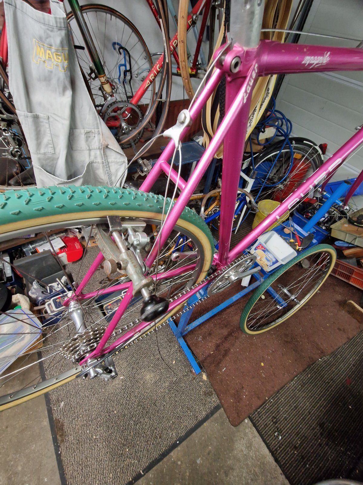

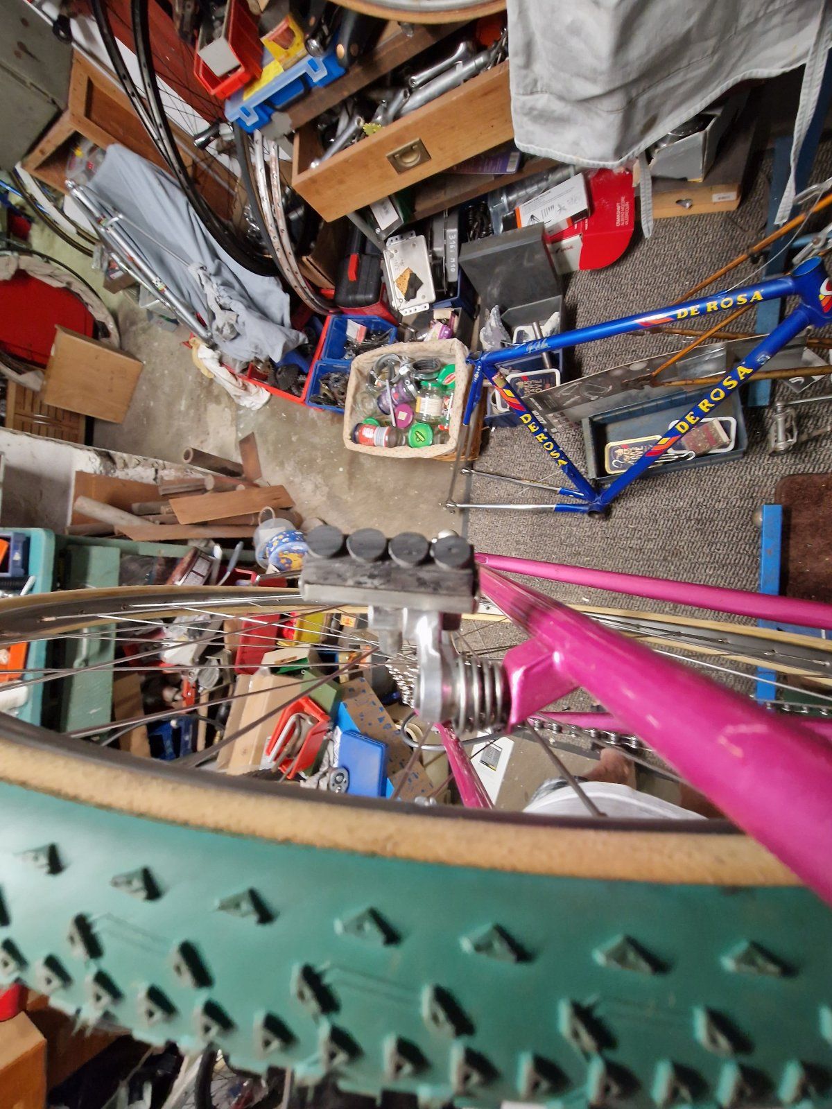

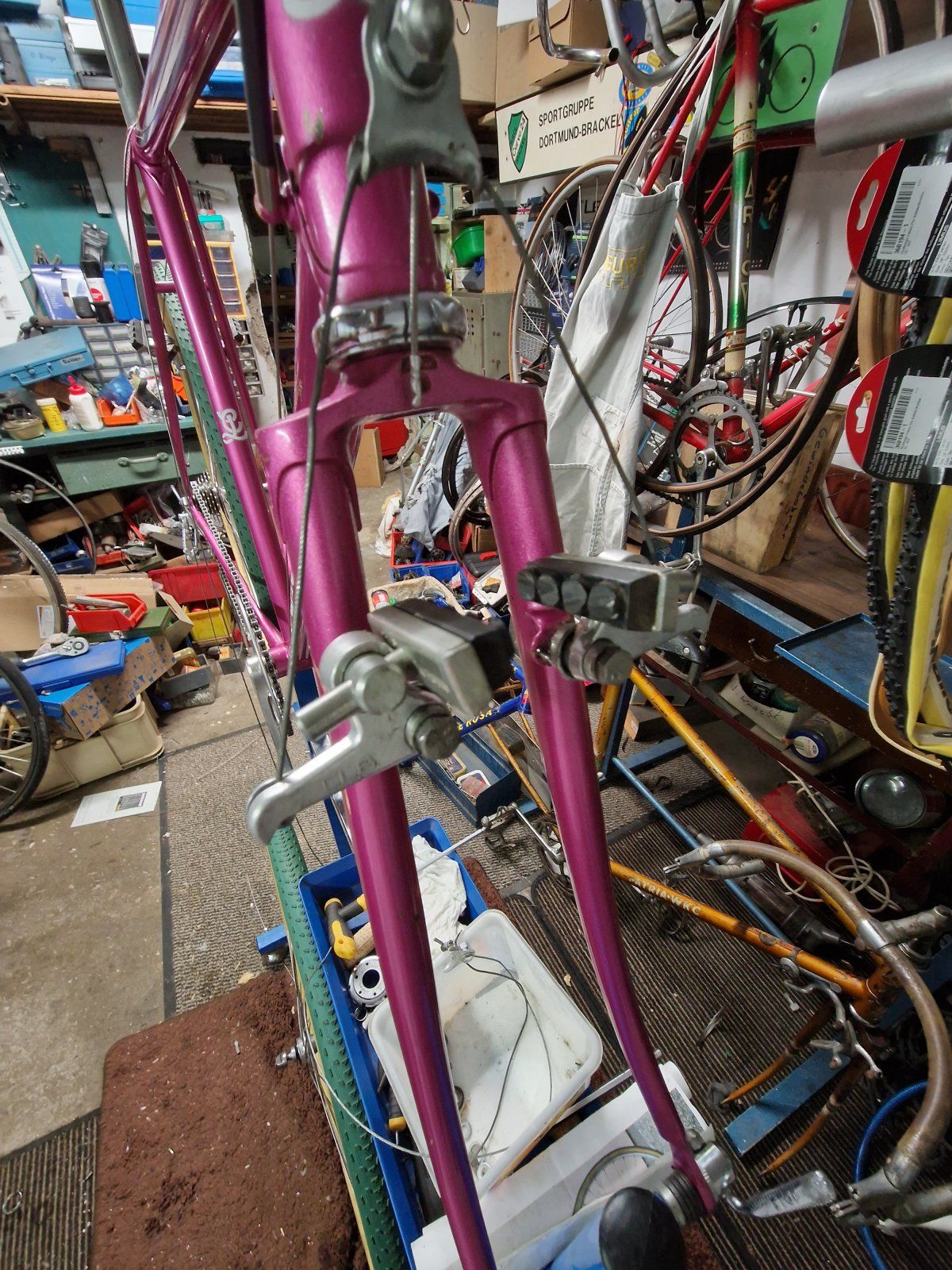

Was meinst mit "Federn nicht passend"? Nur 1 Einhängeloch an der Gabel und die Federspannung an den Cantis selbst nicht einstellbar? Andere Federn von anderen Cantis mal probiert bzw. eine Vermutung wie die aussehen müssten?Leider haut es mit den DiaCompe Cantis nicht hin ,die Federn sind nicht passend, deshalb suche ich zwei Paar Cantis für schmalen Sockelabstsnd für mein Lauer
Würden da evtl. andere Federn passen? Es gibt ja mancherorts welche zum Nachkaufen.Leider haut es mit den DiaCompe Cantis nicht hin ,die Federn sind nicht passend, deshalb suche ich zwei Paar Cantis für schmalen Sockelabstsnd für mein Lauer.
Genau der is esAhhh! Ist das vielleicht ein Flaschenhalter?
Darf ich fragen, warum (keine Mafac)?Die Federn der DiaCompe sind konisch, ich mache nachher ein Foto, Mafac möchte ich eher nicht montieren.
Klar,die sehen etwas altbacken aus, ich weiß die sind über einen langen Zeitraum verbaut worden, aber an dem Rad würden sie mir nicht gefallen.Darf ich fragen, warum (keine Mafac)?
Ist schließlich Geschmackssache.Klar,die sehen etwas altbacken aus, ich weiß die sind über einen langen Zeitraum verbaut worden, aber an dem Rad würden sie mir nicht gefallen.

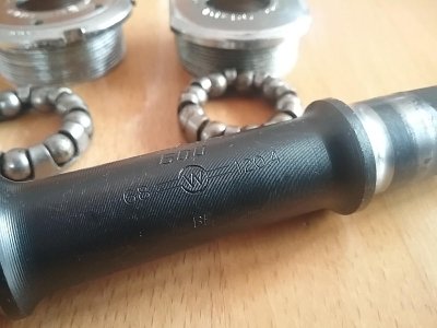

Das da wäre vakant!ok - da meine Stronglight 4-kant Innlagerpatrone mit Welle von 118.5 mm für die Stronglight 107 Kurbel geringfügig zu kurz ist - egal auf welcher Seite ich mit Distanzringen arbeite, die Kurbel zieht sich aufbeiden Seiten zu weit auf den Vierkant
ein Old-School Lager mit 120er Welle muss ich noch ausprobieren aber
ich suche schon 'mal vorsorglich eine Innenlagerpatrone 35x1 mit einer Welle von 120 mm oder geringfügig länger ( +1-2mm) - zur Not auch etwas aktuelles mit ISO 4-kant ... jemand vielleicht was liegen oder eine Idee

stronglight JP 1000ok - da meine Stronglight 4-kant Innlagerpatrone mit Welle von 118.5 mm für die Stronglight 107 Kurbel geringfügig zu kurz ist - egal auf welcher Seite ich mit Distanzringen arbeite, die Kurbel zieht sich aufbeiden Seiten zu weit auf den Vierkant
Edith meint mal gelesen zu haben ein Streifen Alu-Folie könnte bei so was auch helfen .... quasi gepfuschte Presspassung

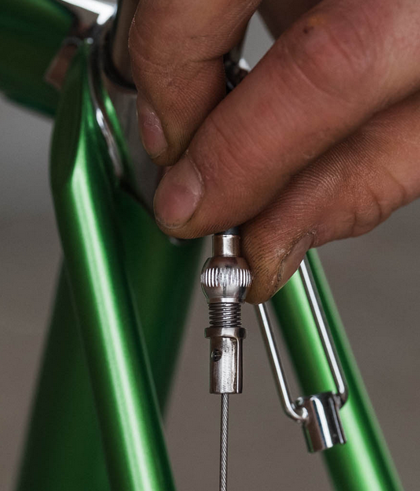

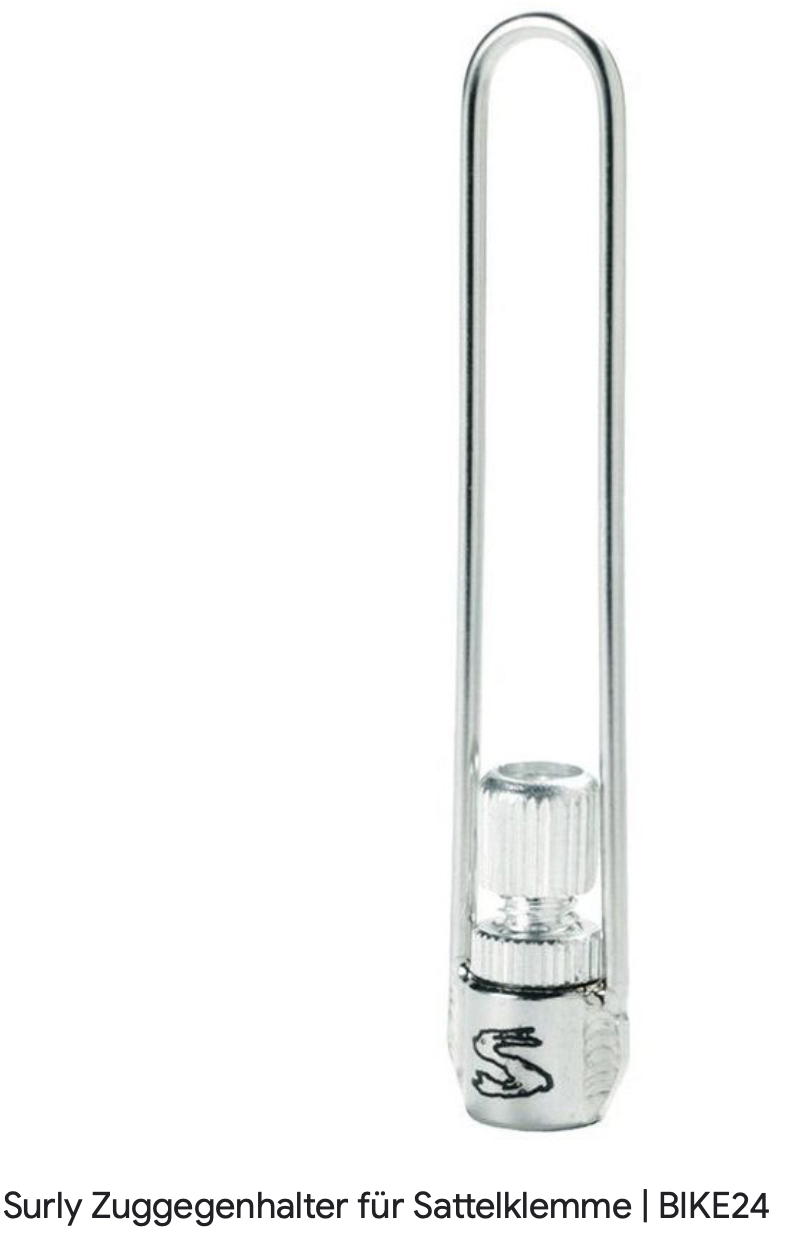

Der den Du da zeigst ist ne Einzelanfertigung entweder vom Tom (Meerrglas) oder Brian (Chapman), bin mir da nicht ganz sicher.Suche diese Bremszugeinsteller, jemand eine Idee zur Bezugsquelle. Danke für Eure Hilfe.
