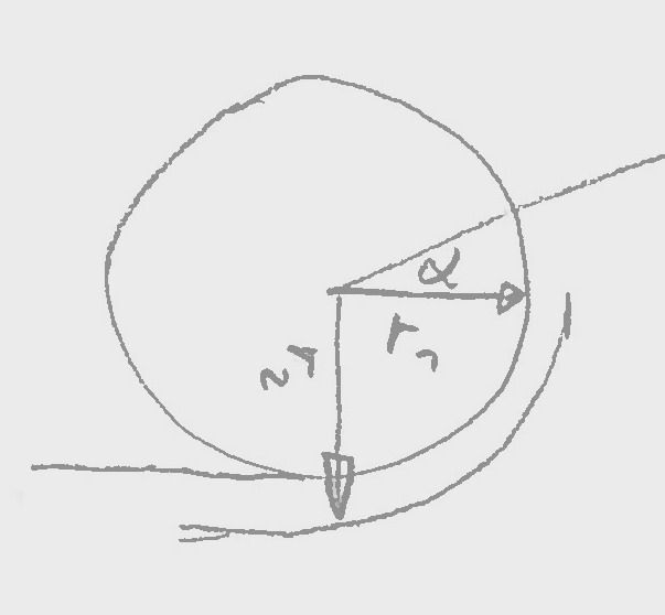

Natürlich verändert dieser Einsatz den Seilweg!
Im Falle des Orginal-Schalthebels ist der Seilweg bei einer Winkeländerung (Rasterung) des Schalthebels von α: S = α x R1 (Angabe des Winkels α im Bogenmaß!)
Wenn man nun ein Distanzstück da 'rein macht, so dass der Aufroll - Durchmesser größer wird, dann ist der Seilweg (bei der gleichen Winkeländerung / Rasterung) gleich: S = α x R2
Der Unterschied ist also: α x (R2 - R1)
Nun sind die Distanzen (Rastermaß) von einem Ritzel zum nächsten z.B. 4,3 mm (7-fach) und 5 mm (6-fach) [ob die Zahlen jetzt stimmen weiß ich nicht, es geht nur um das Beispiel].
Dann muss man das Verhältnis der Radien so wählen dass (R2 / R1) = 5/4,3 ~ 1,16 ist.
Man bekommt also bei der gleichen Winkeländerung des Schalthebels (Rasterung) einen größeren Schwenkweg am Schaltwerk und kann dann mit einem 7-fach Hebel 6-fach Ritzel korrekt gerastert schalten.
Das ist kein Quatsch; mit der Methode habe ich bereits Suntour (Lenkerend-) Hebel und Shimano Schaltwerke kompatibel gemacht!
