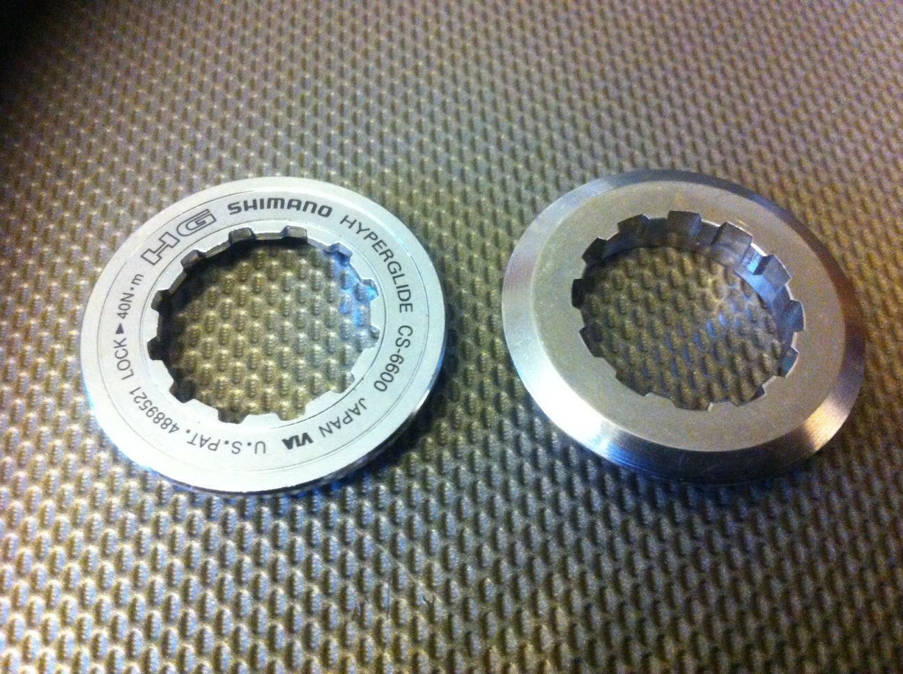

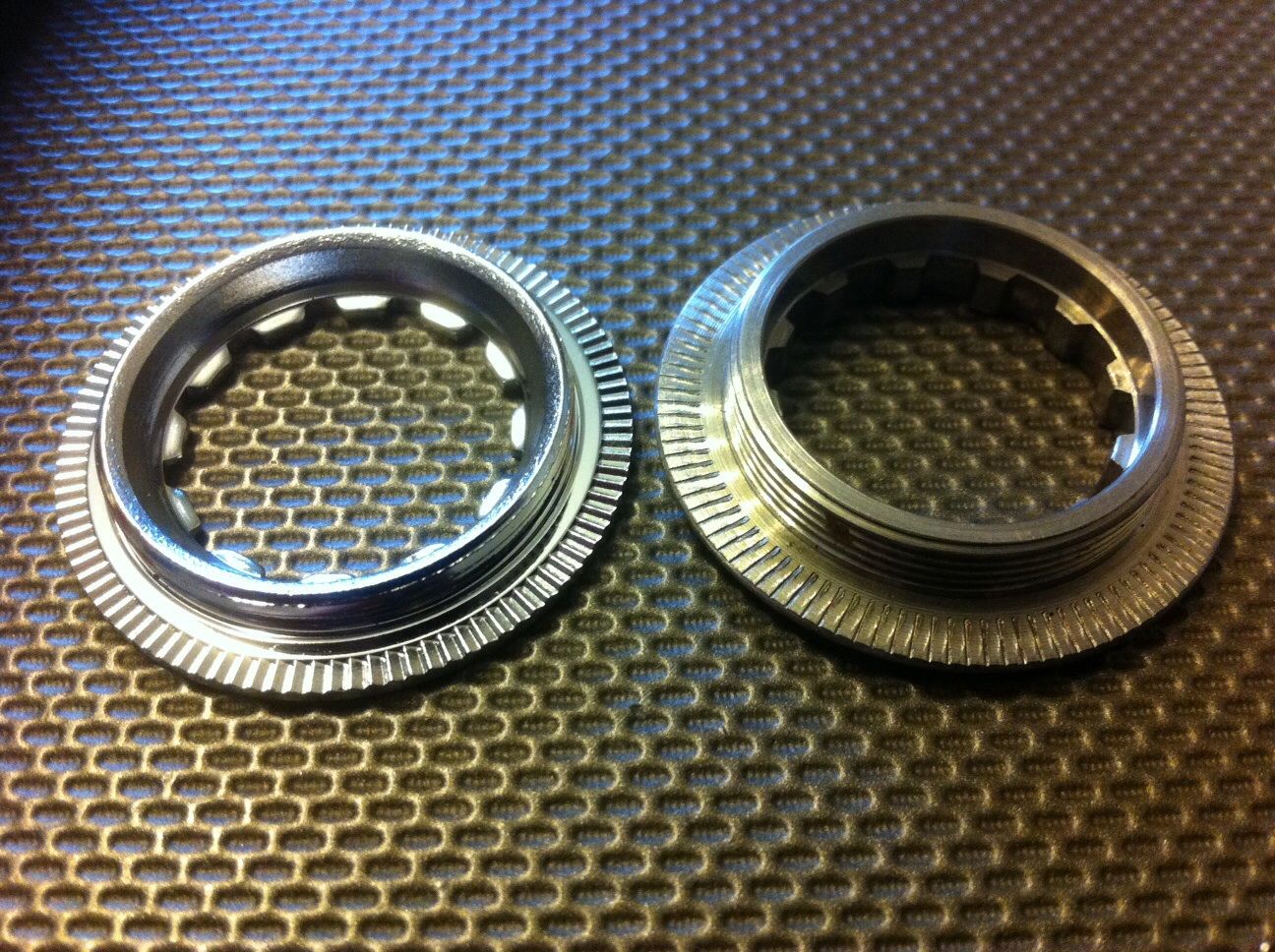

Moin!
Ich muss mal eine alte und nicht klassikergerechte :eek: Frage hier stellen:
Ich habe diese Campa-Kassette gekauft:
Der Abschlussring hat ein 27x1 Gewinde, die Nabe am Rad natürlich nicht :rolleyes:. Ich suche also so einen Ring mit einem 26x1 Gewinde!
Die Alternative wäre: Kann ich an den vorhandenen Ring mit 27x1 Gewinde ein 26x1 Gewinde schneiden lassen?
Ich danke schon jetzt für jegliche Hilfestellung!
Gruß, Micha
Nachschneiden geht nicht - verchromter, gehärteter Stahl. Abgesehen davon, dass da nicht genug Fleisch ist. Und den Gewindeschneider will ich sehen.. Poste mal alles - welche Nabe, was genau etc. Ich glaube, da ist irgendwo ein Denkfehler drin oder sowas..

Das gleiche Problem hatte ich auch bei einer alten 9fach Nabe, bikecomponents in Aachen hat es für 20€ gelöst. Stolzer Preis, aber einige Ebay Händler die Titan und Alu Lockringe verkaufen, kannten die Gewindegrößen an ihren eigenen Produkten nicht.
Viele Grüße
Dieter
Danke Dieter!
Die sind auch mein Rettungsanker, falls sich keine andere Lösung ergibt. Aber 20,- für ein Cent-Produkt sind schon nicht ohne.
