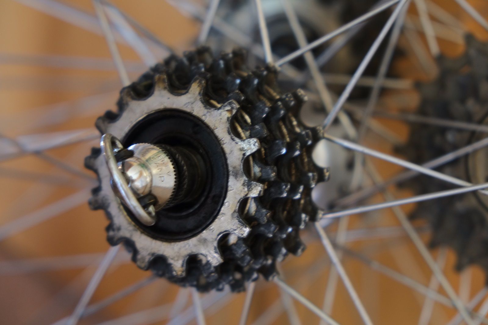

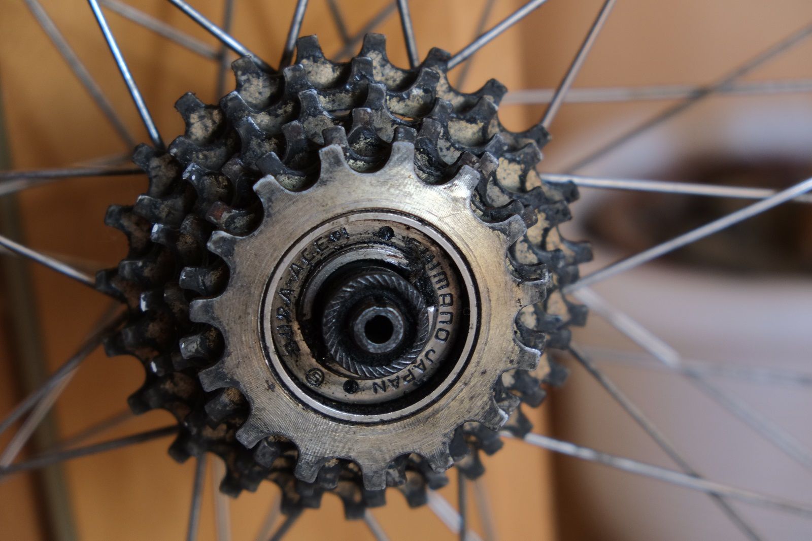

hallo
suche abzieher für diese schraubkränze: der vielzahn für shimano passt bei keinem :(
Der letzte ist ein Sachs Maillard..
