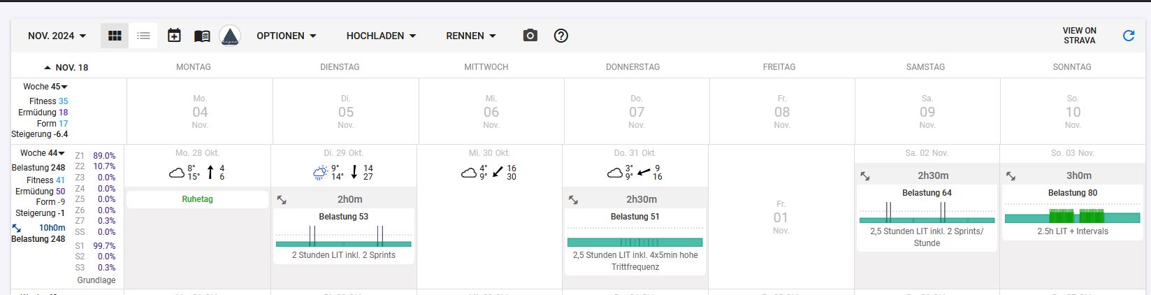

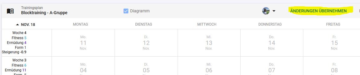

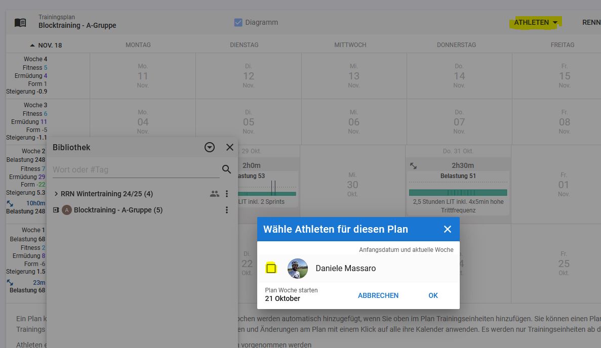

Kurz ein Tutorial für die intervals.icu Gemeinde:
Unter Gruppen - RRN Blocktraining
Den Trainingsplan der Bibliothek hinzufügen
Dann unter Aktivitäten oben die Bibliothek auswählen und auf den Trainingsplan klicken
Oben auf Athleten und einen Haken vor seinen Namen machen. Mit OK bestätigen
Oben auf Änderungen übernehmen klicken
Der Plan erscheint im Kalender.
@Jimflutsch hat die Trainings unter der Categorie Crossfit geplant. D.h. ihr müsst unter Einstellungen noch Crossfit aktivieren und dort als FTP eure pvo2max hinterlegen. Dann sollte alles klappen.
Ich hoffe, dass die neuen Trainings dann auch direkt in den eignen Kalender importiert werden - @Jimflutsch kannst du einfach mal testweise ein Training für die übernächste KW eintragen?

Nutzt hier jemand Trainer Day und kann mir sagen, warum die Blocktraining Workouts dort nicht im Kalender angezeigt werden? 1.5 Way-Synch bei TD ist aktiviert.
Auch wenn ich ein Workout zum Test von Crossfit auf Ride umstelle erscheint es bei TD nicht. Wahoo zeigt mir die Einheit dann aber unter den geplanten Trainings an.
Ausserdem kommt der Ramptest bei mir in Intervals nicht 25W Blöcken, an sondern linear ansteigend. Wenn ich das über den Wahoo fahre, zeigt er mir als Zielleistung direkt nach dem Warmup 100-400W an.
