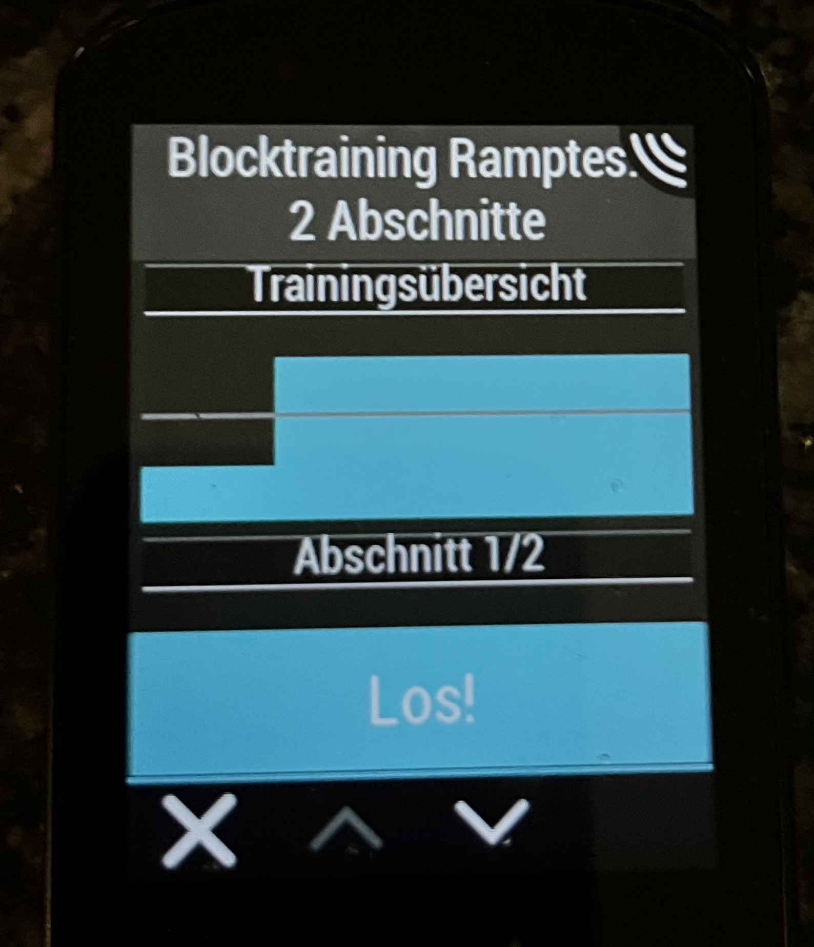

Dasselbe bei mir am Garmin. Ich such morgen mal nach einer Lösung. Ansonsten wird es halt der Stufentest.
ist da ein Fehler oder verstehe ich das einfach nicht?

Ausserdem kommt der Ramptest bei mir in Intervals nicht 25W Blöcken, an sondern linear ansteigend. Wenn ich das über den Wahoo fahre, zeigt er mir als Zielleistung direkt nach dem Warmup 100-400W an.
Ich habe den Ramptest gleich gelöscht und durch (m)einen Stufentest ersetzt. Ist sowieso sinnvoll, weil der Ramptest relative Werte enthält. Man will dort aber natürlich erstmal mit absoluten Werten arbeiten.
Gibt einen Ramptest und einen Stufentest, einfach den nehmen, der einem besser passt :-)
@Jimflutsch Habe mir jetzt die Workouts in icTrainer genauer angesehen. Dabei ist mir aufgefallen, daß für beide Gruppen derselbe pvo2max-Test zur Verfügung steht, er startet bei beiden Gruppen bei 150 W ... außerdem ist er als Stufentest konzipiert, auch wenn er als Ramptest bezeichnet wird.
Ramptest war doch eine lineare Steigerung, oder?
Und der Test für die Gruppe A sollte doch bei 100 W starten, oder?
besten Dank für eine Überprüfung.
Im ICTrainer gibt es aktuell nur den Stufentest mit Start bei 150W, die anderen Tests könnt ihr aber auch einfach in ICTrainer als zwo importieren.
Es gibt Rampen- und Stufentests, beide gleichwertig. Ich habe auch nochmal den Post zu den Workouts ergänzt, siehe Workouts / Tests

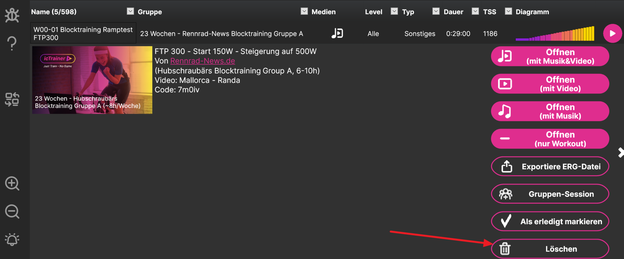

Die Workout-Updates wurden in icTrainer eingespielt und sind spätestens morgen sichtbar. Eilige klicken einmal hier, dann sind die Updates direkt da:
Falls man aus der ersten Woche schon Workouts heruntergeladen hat, müsste man diese bitte löschen. Wir haben da noch keinen perfekten Update-Mechanismus, wenn die Workout-Quelle Intervals.icu ist.
Man löscht hier:
Die Workout-Updates wurden in icTrainer eingespielt. Falls man aus der ersten Woche schon Workouts heruntergeladen hat, müsste man diese bitte löschen. Wir haben da noch keinen perfekten Update-Mechanismus, wenn die Workout-Quelle Intervals.icu ist.
Man löscht hier:
