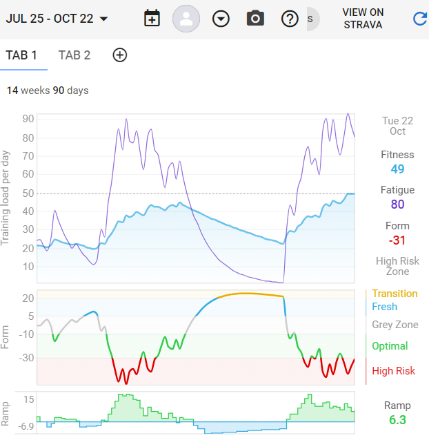

Ich hab mich heute morgen gefühlt, wie vom Panzer überfahren. Obwohl gestern Abend nur locker 90 Minuten Z1/Z1....
So sehen meine letzten 90 Tage aus... Bin aktuell ziemlich platt. Samstag möchte ich den Stufentest machen.
Erstmal komplett rausnehmen und am Freitag nochmal ne kleine Einheit oder wie würdet ihr es angehen?
Du scheinst die letzten Tage / Wochen halt von 0 auf 110 gegangen zu sein. Definitiv zu viel auf einmal. Ich würde jetzt ne Erholungswoche machen, mit 2-3 leichten Einheiten, Hubschraubär hatte in einem der ersten Posts ne Erholungswoche beschrieben. Aber definitiv Intensitäten weg lassen.
Freitag dann Erholung und Samstag den Test, wenn du dich entsprechend danach fühlst. Könnte mir aber vorstellen, dass dir auch noch ne Woche mehr Erholung gut tun würde und du ne Woche versetzt starten könntest.
Sieht nach klassischem Paniktraining aus. Konstantes Training ist halt viel wichtiger, als dann nach Ruhephasen oder Krankheit mit 110% zu starten, in der Hoffnung den Formverlust aufzuholen.
Haha... trifft es recht gut. Die erste Jahreshälfte den Arsch nicht hochbekommen, dann Gas gegeben, dann Urlaub... hab dieses Jahr erst 3.000km - das merk ich deutlich. Locker rumrollen zählt aber auch als Ruhepause, oder? Ich merk immer, wenn ich gar nix mach, fühlt es sich danach nicht wirklich gut an und ich brauch gefühlt ewig, bis ich wieder in Gang komme.
