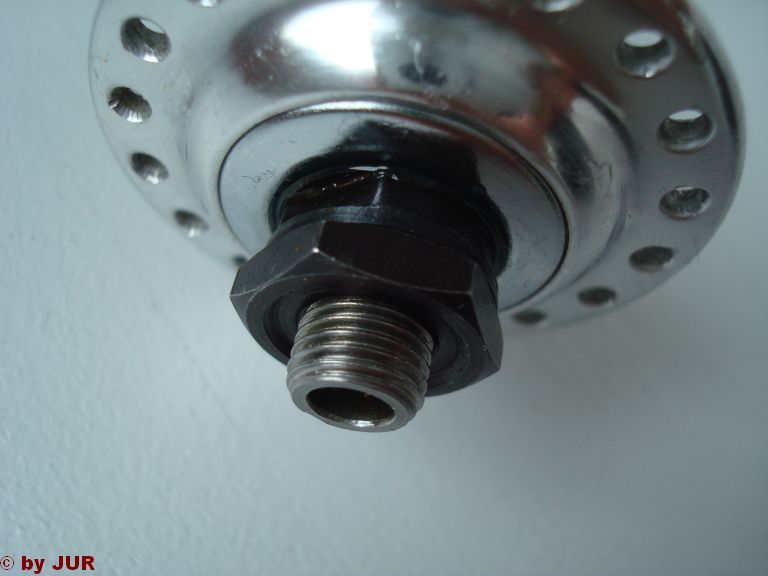

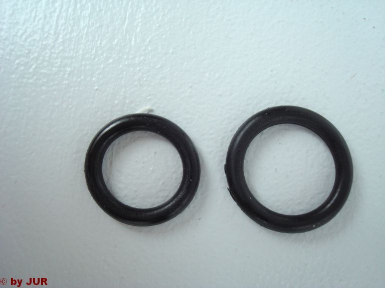

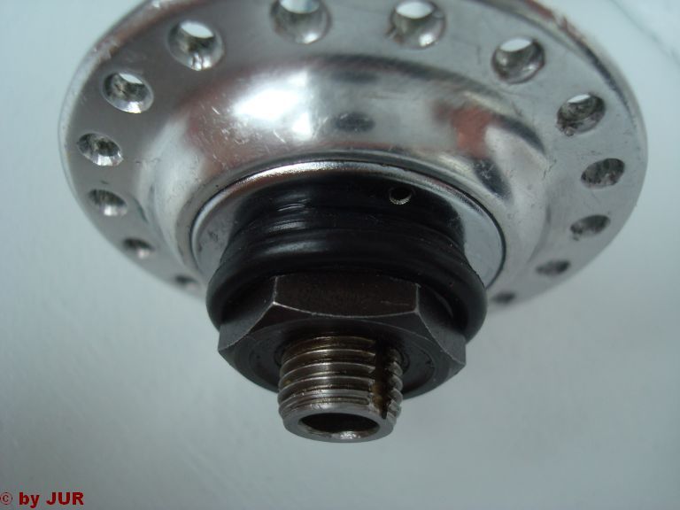

Heute im Discounter fiel mir ein Sortiment O-Ringe auf. Dunkel erinnerte ich mich daran etwas über O-Ringe und Lagerdichtung von Fahrrädern gelesen zu haben. Die O-Ringe habe ich daraufhin gekauft. Den Artikel habe ich auch wiedergefunden und gleich mal eine Vorderradnabe nach Anleitung gedichtet.
ungedichtet,
...gedichtet (Ein 10mm O-Ring wird von einem 11mm O-Ring and die Staubkappe gedrückt).
O-Ringe 10mm und 11mm.
