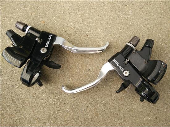

Zur Zeit sind bei mir die eingelenkigen 6400 Bremsen an meinem Wald und Wiesenrad montiert, und sind mit Shimano Deore LX scr plus Bremshebeln verheiratet, funktioniert und bremst bestens!

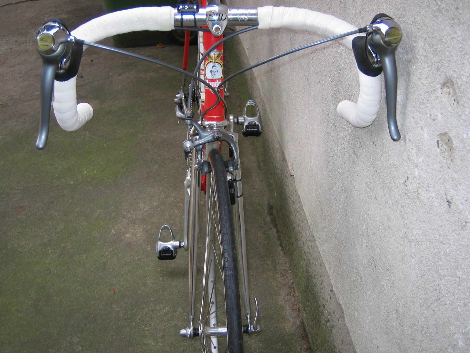

Ich schick dir mal ein Bild von meinem.
Nein, ich kenne 979 auch mit 130 mm. Kommt vermutlich einfach aufs Baujahr an.
Guten Morgen Hannes.
Ein wunderschönes Rad hast du da! Sattel und Lenkerband weiß wäre auch noch eine Überlegung Wert...Ich finde keinen passenden Sattel in schwarz-gelb mit dem "richtigen" gelb ;)

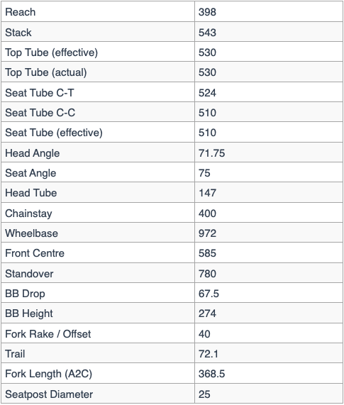

Zur Rahmengröße: Das weiß ich (siehe 1. Post). Rahmengrößen werden/wurden halt sehr unterschiedlich gemessen. Heutzutage wird wohl eher der C-T Wert angegeben oder es steht dabei. Hier eine Übersicht über die gesamte Rahmengeometrie:
https://geometrygeeks.bike/bike/vitus-979-mk2-1985/
