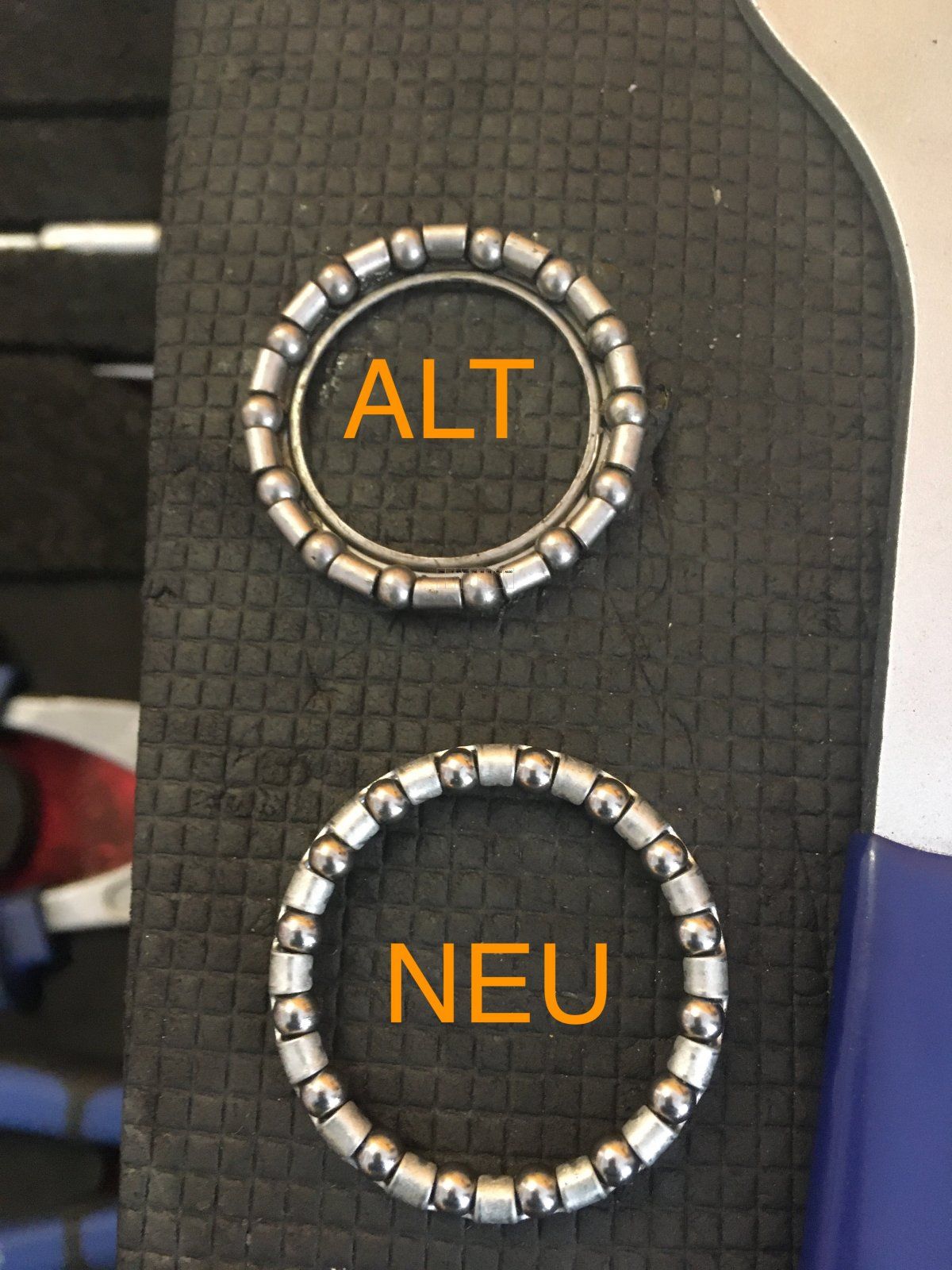

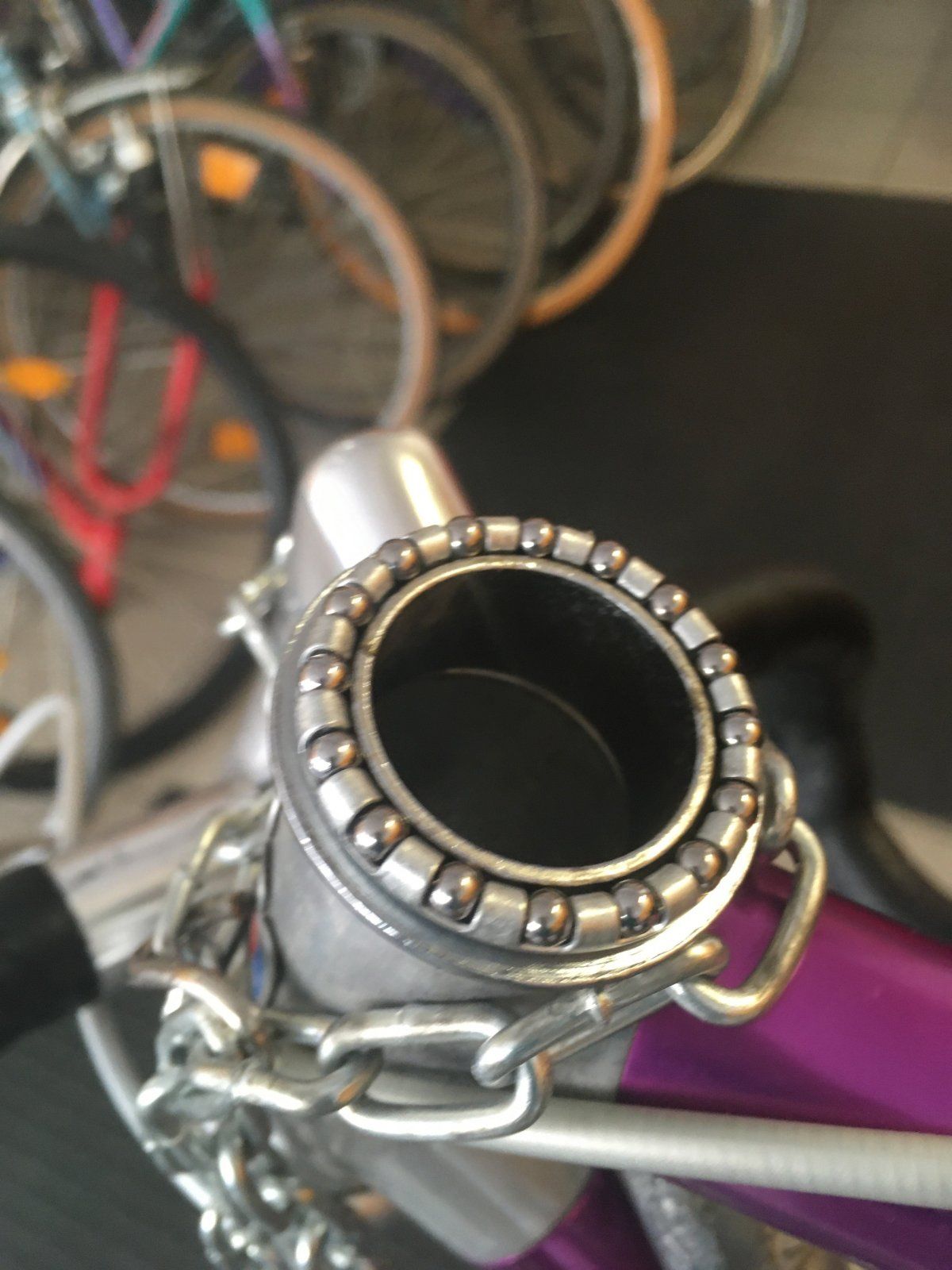

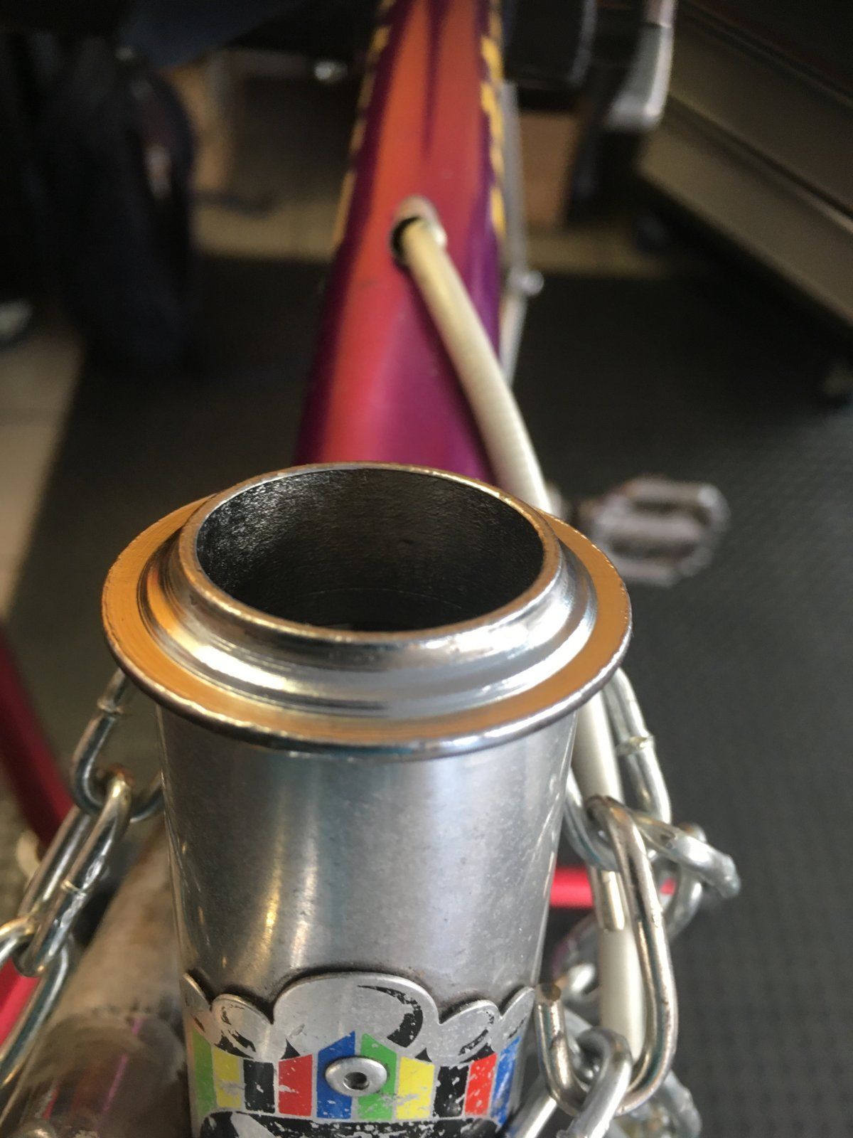

Hab ich gemacht. Es sind jetzt Kugellager drin die etwas kleinere Kugeln haben, dafür aber mehr davon. Zusammengebaut und Spiel eingestellt - läuft super! Was für eine Wohltat das das Rad nicht mehr bei jedem Stein vibriert - wie habe ich das 700km ausgehalten...?

Auf dem nächsten Bild erkennt man ganz leichte Abdrücke der alten Lagerkugeln. War aber quasi nicht zu ertasten...

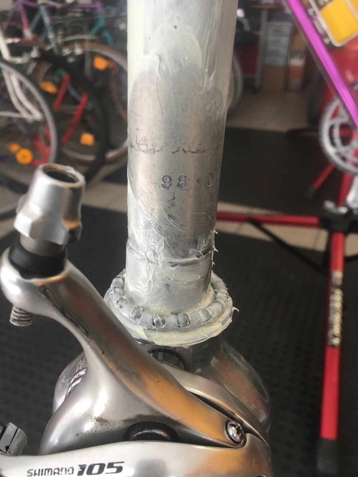

Vielleicht steht was auf dem Gabelschaftrohr. Das könnte man dann prüfen, wenn der Steuersatz getauscht wird. Bei der Gabel bin ich auch sehr im Unklaren. Ich habe eine EVOLUTION nie in Natura gesehen, und nach der Katalogabbildung scheint es mir so, als sei Deine im Bereich der Gabelkrone anders als die EVOLUTION.

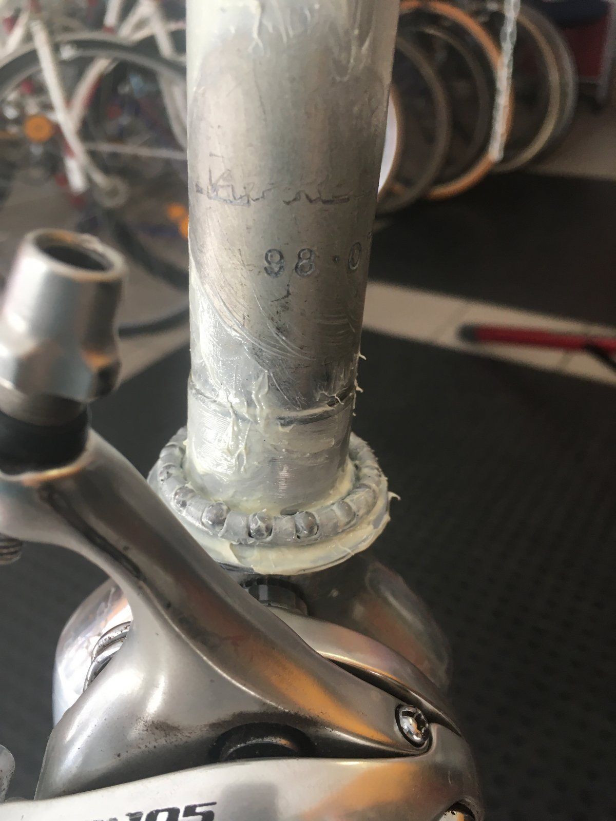

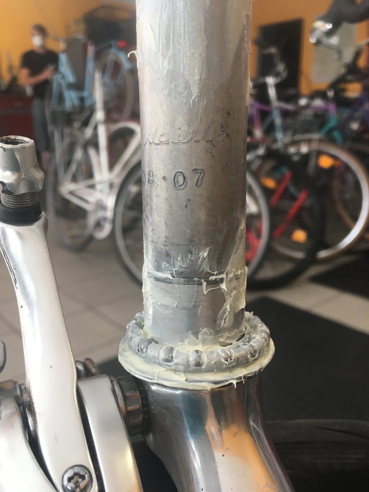

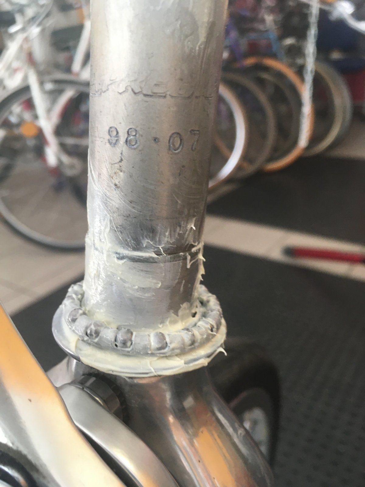

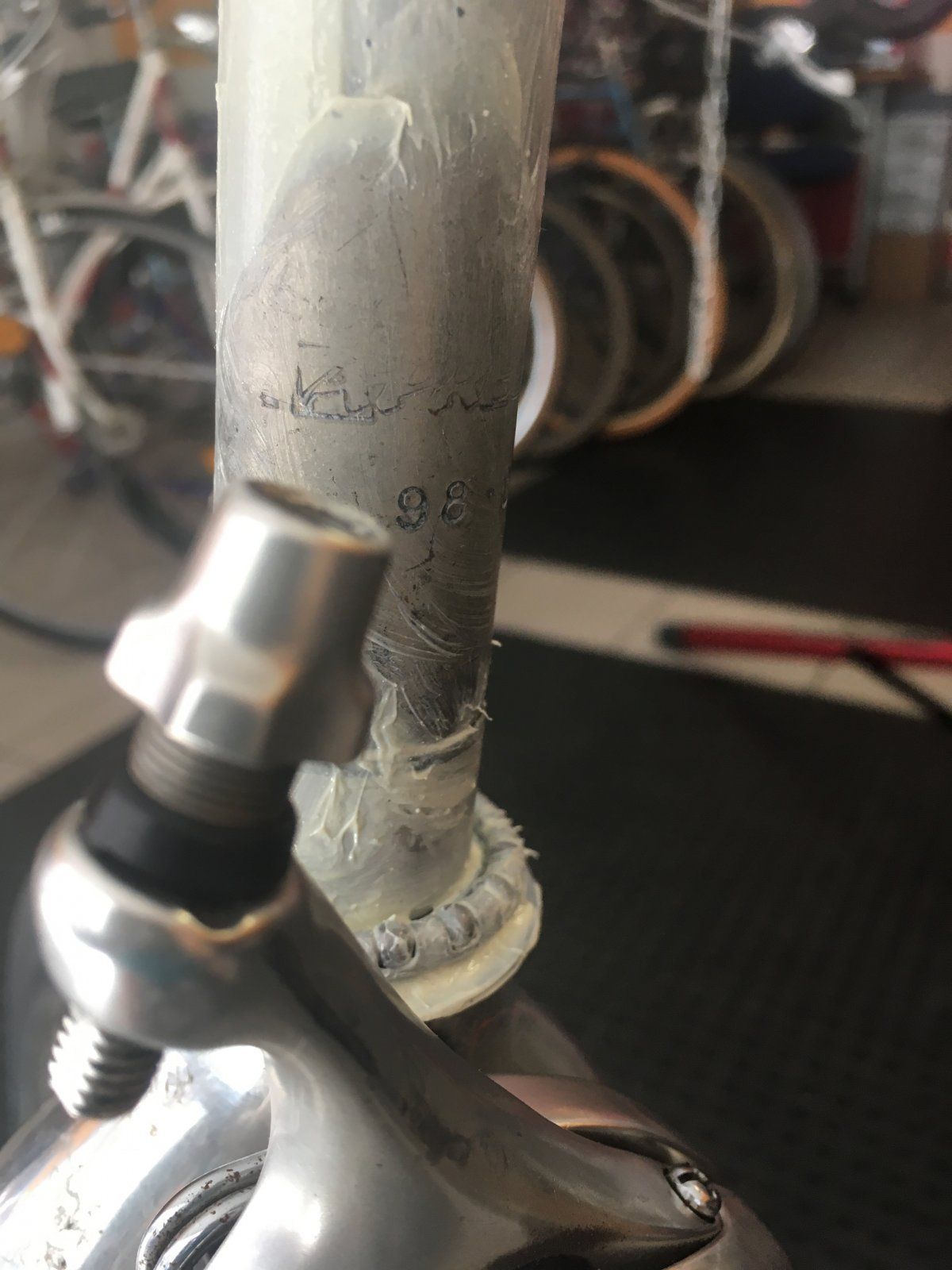

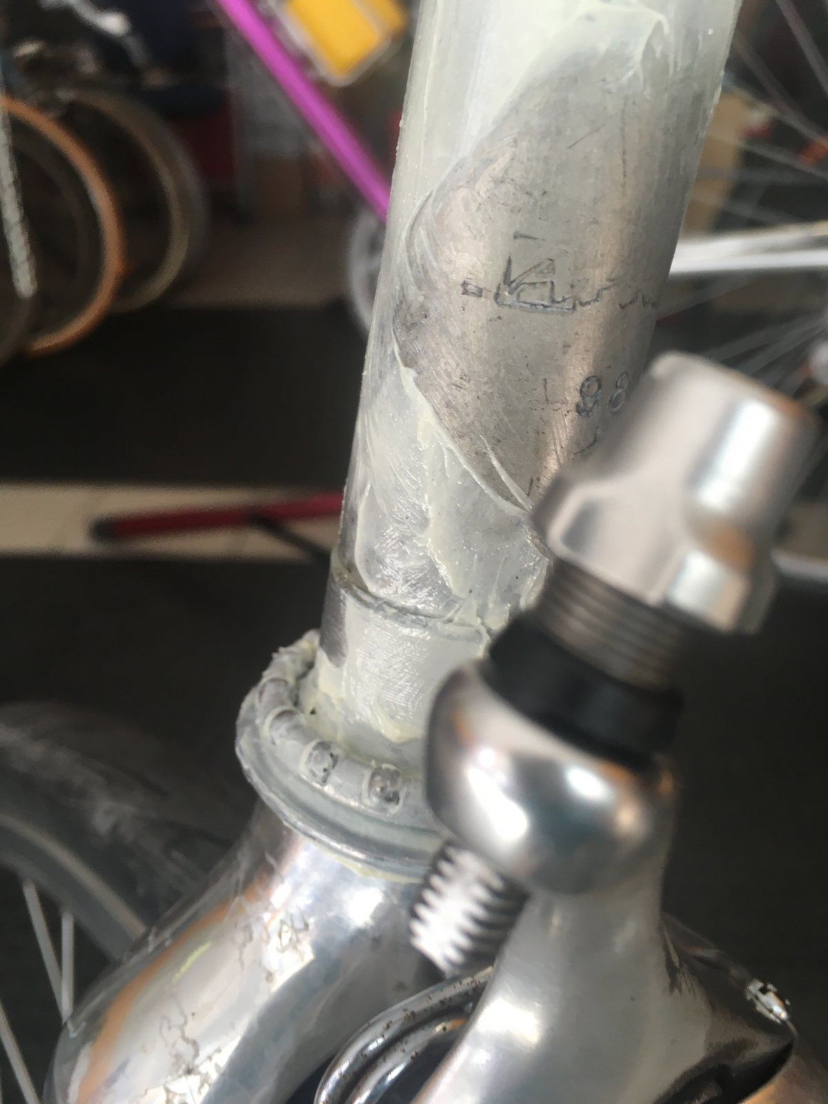

Es war ja noch die Frage offen was genau da für eine Gabel verbaut ist. Anbei einige Bilder. Mit etwas Fantasie kann man eine Prägung bzw. einen Schriftzug erkennen. Aber nicht genau was da steht. Oder es ist einfach nur verkratzt... Erkennt jemand was? Vor allem auf Bild 3+4 sieht es wie ein Schriftzug/Logo aus...

...da scheint mir "APREBIC" drauf zu stehen!

Stimmt, das könnte es sein. Würde auch erklären warum meine Gabel optisch nicht so 100% zu einer der original Vitus Gabeln passt.
Kannst du auch hier helfen?
1.) Ist "98.07" ein Produktionsdatum?
2.) Sind die Dinger "gut"? Kann man bedenkenlos fahren, kein Schrott?
Jetzt wo es nicht mehr so wackelt fühle ich mich schon viel wohler, aber eine Einschätzung der "Qualität" (kann man das sagen?) der Gabel wäre gut.
Danke auf jeden Fall schon mal!

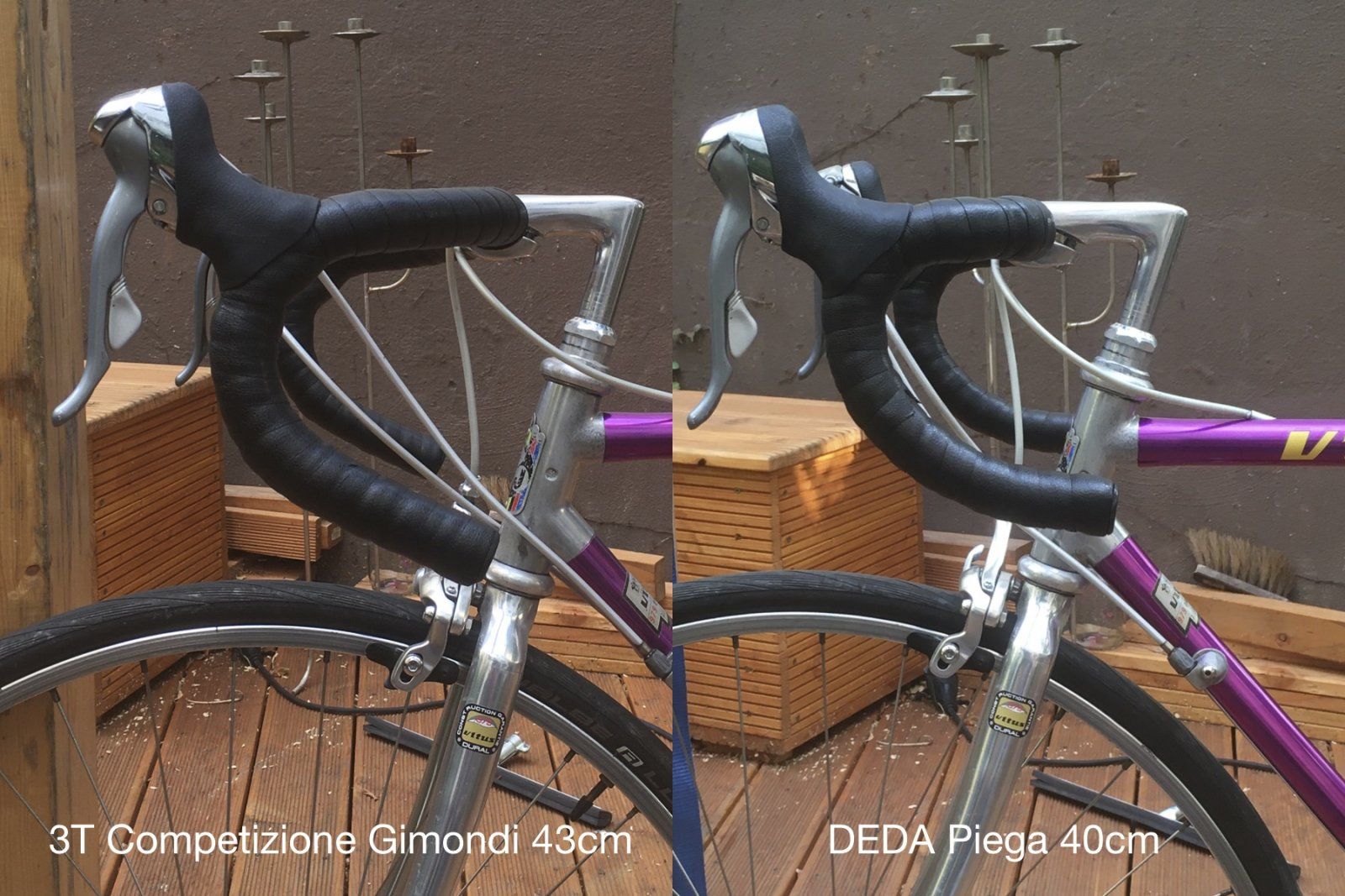

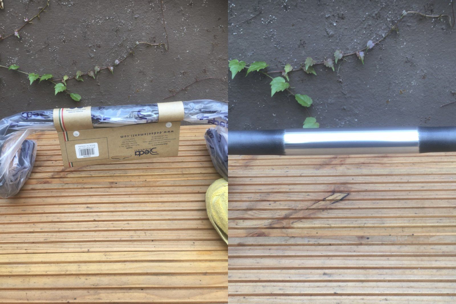

Und den Lenker mochte ich nicht. Es war ein 3T Competizione "Gimondi" verbaut. Von den Competizione gab es wohl 3 Modelle: Merckx, TDF und Gimondi. Letzterer hat eine sehr weite, ausladende Biegung im Oberlenker. Am Oberlenker kann man quasi nie "gerade" greifen, man greift immer in eine Biegung. Außerdem war er einen Tick zu breit und mir war der Unterlenker immer zu weit weg wenn ich eine gute Einstellung Oberlenker/Bremsgriffe gefunden hatte. Deshalb habe ich das schöne Vitus mit einem Compactlenker verschandelt ;)
Einen schönen, aktuell lieferbaren, silbernen Compactlenker mit 26er Klemmung habe ich leider nicht gefunden. Deshalb wurde es der Deda Piega. Kurze Runde gestern 1h - viel besser! Allerdings ist der Piega schwarz pulverbeschichtet. Ich habe dann den sichbaren Bereich mit Körnung 180 bis 1000 + Stahlwolle + Polierpaste bearbeitet. Seht selbst:
