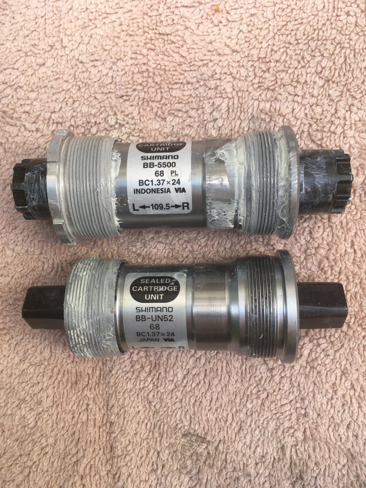

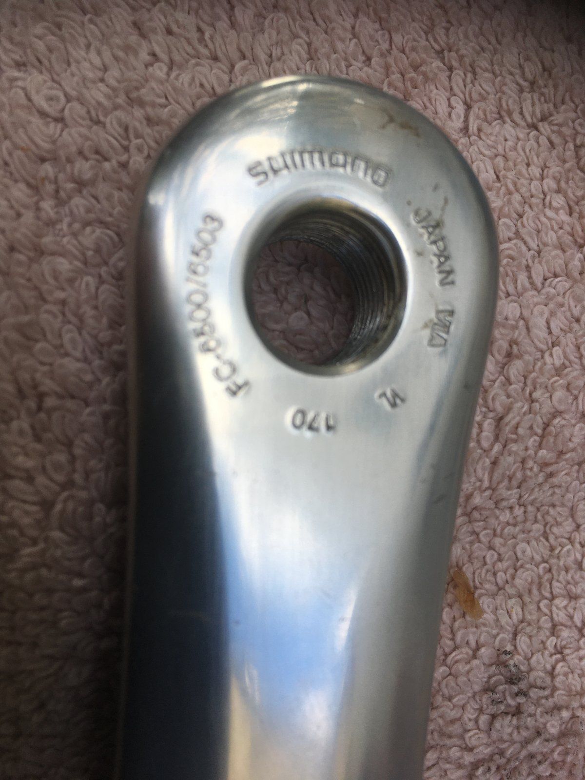

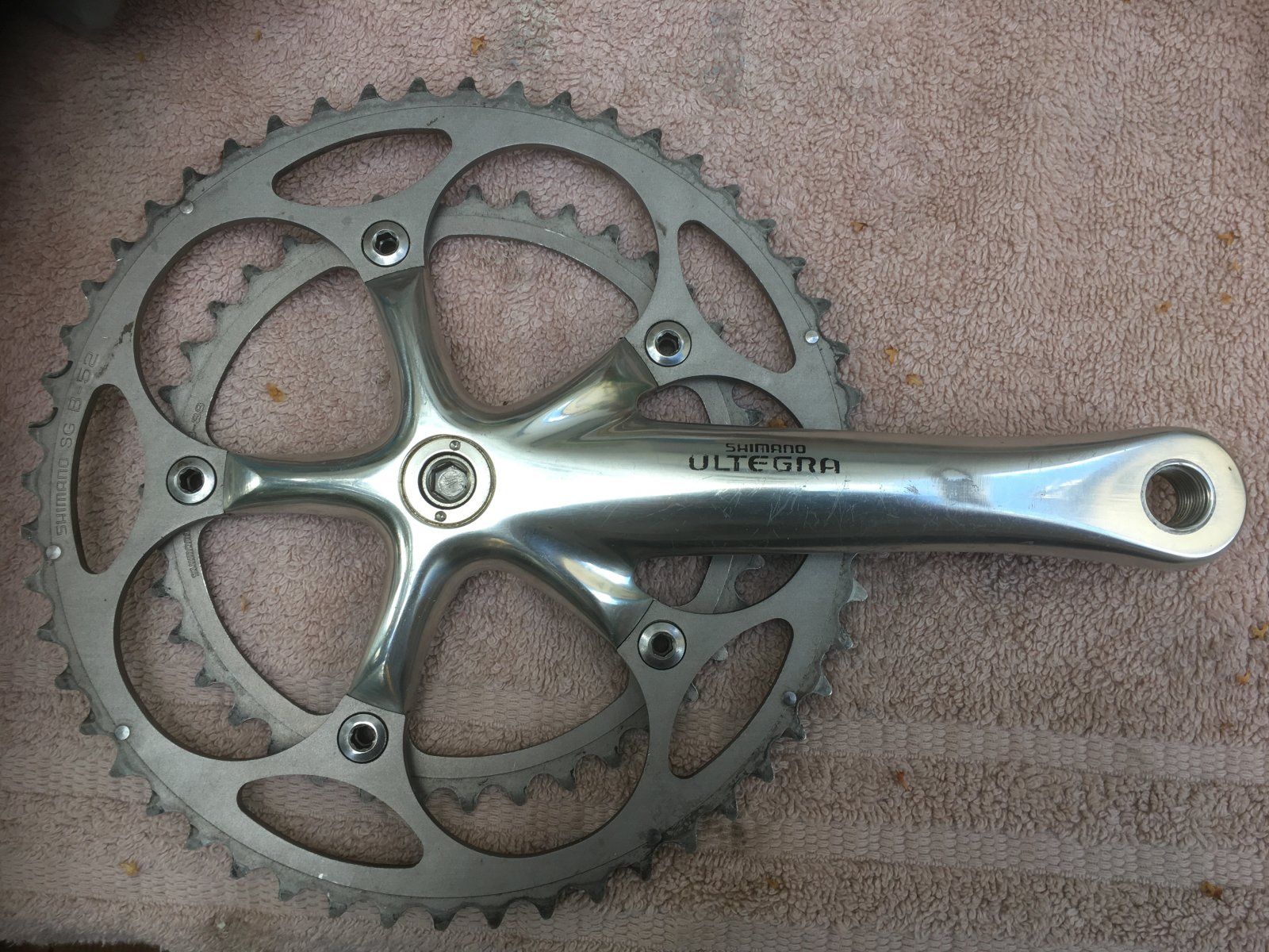

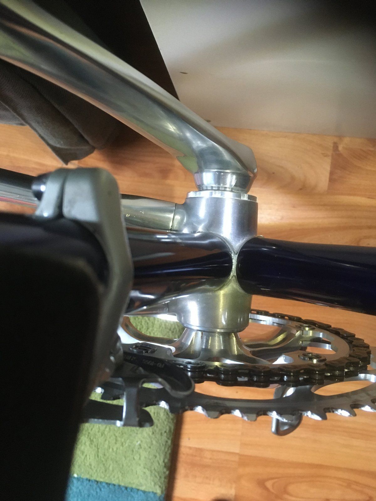

Für die neue Kurbel (Ultegra FC-6500) haben wir ein Octalink Innenlager gekauft. Maße wie beim alten Innenlager, sollte doch passen oder? Achslänge haben wir recherchiert und sind auf 109,5 gekommen - hat ja mit dem Einbau aber erstmal nichts zu tun.

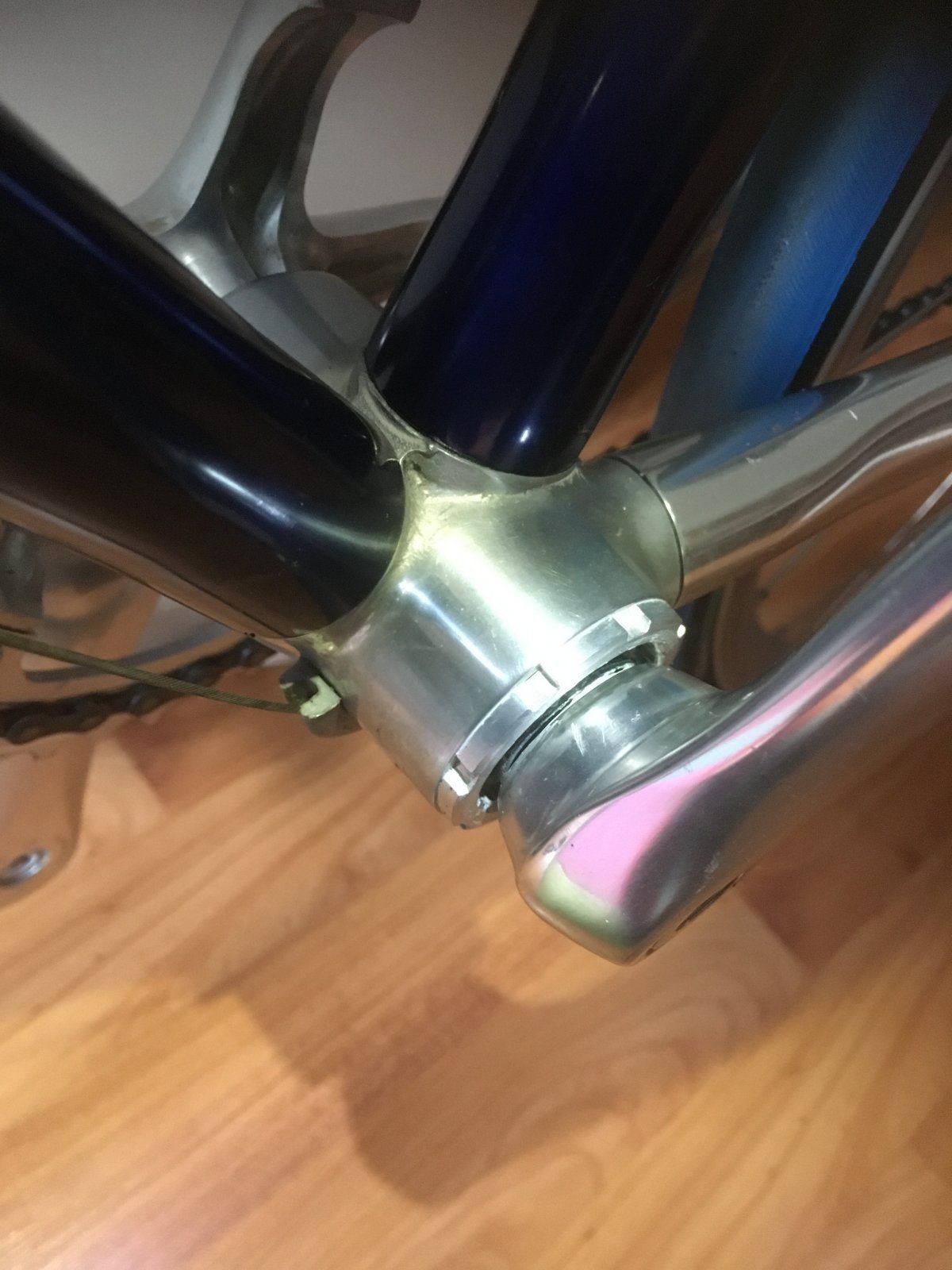

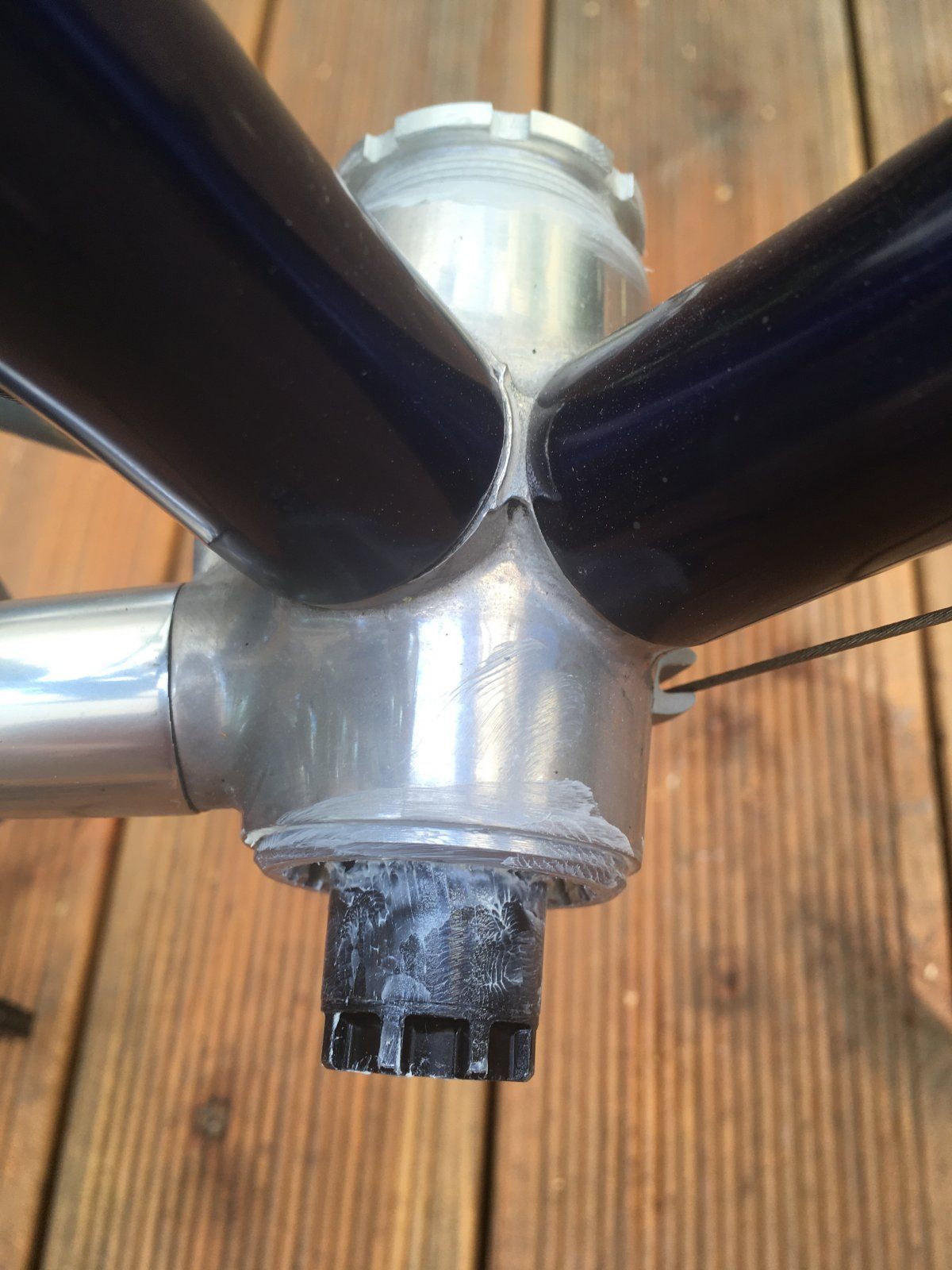

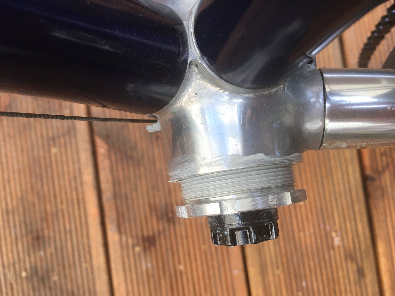

Problem: Beim einschrauben per Hand kommt man mit der Linken Lagerschlage nur wenige Umdrehungen weit, dann ist Schluß, sie sitzt schon ziemlich fest.
Ich habe mal gemessen und die Lagerschale scheint mir 1/2mm dicker zu sein als die alte Lsgerschale. Kann das sein? Die alte ist genau 24mm, die neue eher 24,5mm... (mein Messschieber ist nicht so toll, aber die Tendenz kann man erkennen) deshalb kommt man irgendwie nicht "über" das Innenlager beim einschrauben.

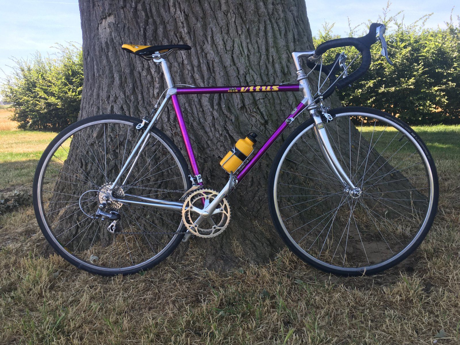

Hat jemand eine Idee was falsch ist? Richtig mit Kraft und dem Innenlagerwerkzeug wollte ich das so nicht reinwürgen, beim violetten Vitus kann ich das Innenlager per Hand bis zum Kontakt mit dem Rahmen einschrauben...
...und hat sich schon wieder erledigt. Ich war wohl einfach zu vorsichtig. Ich nehme an das das Innenlager noch das 1. ist und noch nie getauscht wurde. Dann geht es vermutlich etwas schwergängiger rein und raus als bei Rahmen, die schon das 3. oder 4. Innenlager haben.

Die Lagerschalen sollten sich immer recht weit problemlos von Hand eindrehen lassen, aber nicht spielend sondern ein leichter und dezenter Widerstand sollte mit bisschen Feingefühl schon noch zu spüren sein - das Ganze soll am Schluss ja auch fest werden. Wenn man beim Eindrehen schon früh plötzlich auf Widerstand stößt, sollte man stoppen und das Gewinde untersuchen. Evtl. muss selbiges nachgeschnitten werden. Ob da ein, vier oder zehn Tretlager montiert waren, ist dem Tretlagergewinde bei sachgemäßen Umgang erstmal egal. Das ist nicht am Anfang schwergängig und wird dann immer besser...
🤔 ok danke! Jetzt sitzt das neue Lager erstmal drin und scheint seine Funktion zu erfüllen. Ich hoffe wir haben da keinen Mist gebaut....mit etwas Glück werden wir es nie erfahren, so ein Innenlager hält ja anscheinend (vor allem bei einer leichten Fahrerin) im 5 Stelligen km Bereich...und ob sie jemals so viel fährt...?
