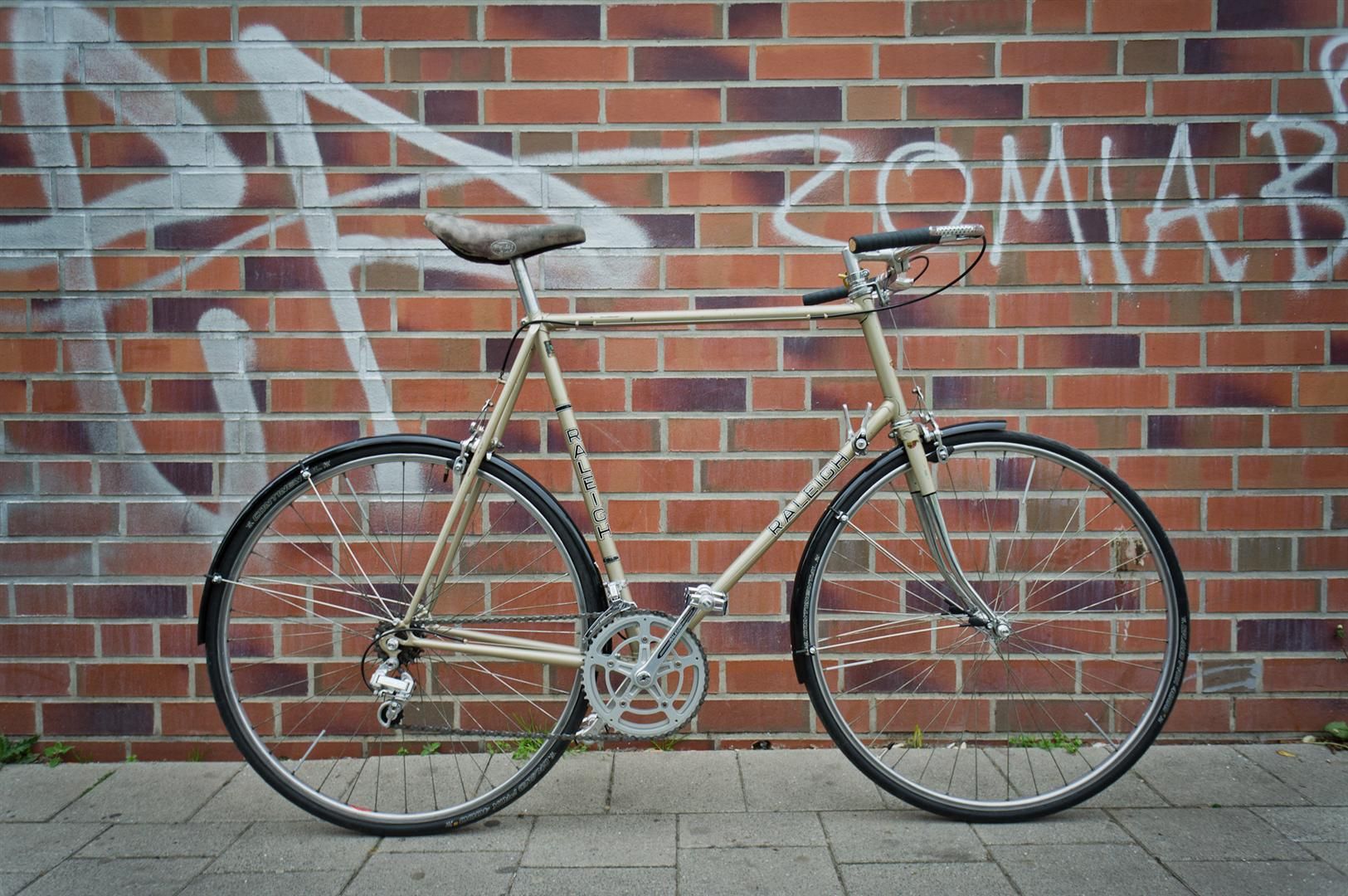

Und nun das Nachher
Mehr Bilder im Album.
Zum 1. Mai soll das Radel eigentlich fertig sein.
Naja, nicht ganz geschafft, wie von Euch vermutet. :)

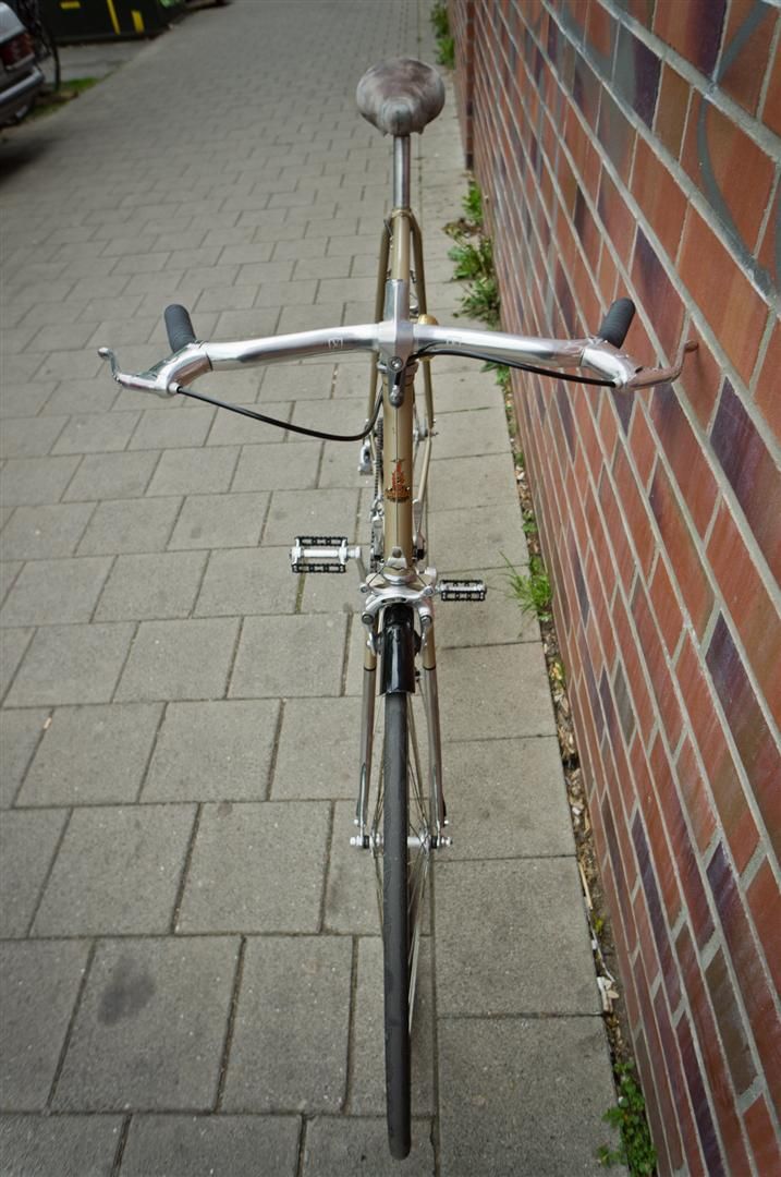

Ist das mit dem Verlauf der Züge am Lenker so ok? Bremsleistung ist nur mäßig und HÖLLE! ist das eine Frickelei diese Mittelzugbremsen einzustellen.
Was mir gerade erst auffiel. Am Kettenblatt sieht man, dass nur jeder zweite Zahn genutzt wird. Was ist da denn kaputt?
Ansonsten fährt sichs traumhaft. Halleluja, endlich wieder mal was fertig bekommen. Nächstes Projekt: Ein ernsthaftes, zur körperlichen Ertüchtigung nutzbares Rennrad. Stay tuned.[/quote]
Mit zu schmaler Kette gefahren? Ich würde die Kette mal um ein halbes Doppelglied versetzen, so dass die Innenglieder auf die noch vollständigen Zähne am Kettenblatt greifen.

Im Grunde ein schönes Rad, ich schrieb es schonmal, ich mag solche "Hybriden". Das mit den Bremszügen kommt mir allerdings sehr komisch vor. Verläuft da etwa der Zug von der rechten Bremse am rechten Rohr und der linke Zug auf der linken Seite? Eigentlich sollten sich die Züge vor`m Lenker kreuzen, das heißt der linke geht nach rechts rüber und der rechte nach links. Oder ließ sich das auf Grund der Mittelzugbremse nicht anders machen? Ich hab übrigens Weinmann-Mittelzügler an meinem Alltags-Trekker.....abgesehen davon, dass das Ding eh Panzergewicht hat.....ein Bremsweg wie eine Diesellok!
verdrehte Grüße
Joe
Also, das mit den Zügen läuft so:
Wollte es gern überkreuzen lassen, aber das ging nicht, weil der Ansatz vom Zuggegenhalter recht hoch liegt. So hoch, dass der Zug gerade so an der Vorbauklemmschraube vorbei gequetscht ist. Man könnte die Links-vorne Konvention brechen und die Züge vertauschen, aber das würde optisch gar nicht so viel bringen.
Du könntest die Zughüllen zusammenbinden, dann würde die für hinten nicht so undefiniert in der Luft hängen.
Kreuzen wäre besser, aber da die Stopper auf der rechten Seite des Oberrohres sind, geht das nicht ohne unnötige Verrenkungen.
Gegenhalter abflexen und Schellen ranschrauben :D :D :D
Könnt man, könnt man. Aber ich find die an sich ganz hybsch, hab schon genug Geld reingesteckt vorerst, und: Der hintere Gegenhalter ist mit dem Rahmen verbunden. Das finde ich sehr charmant. Und Bremsenmix find ich auch nicht so schön.
