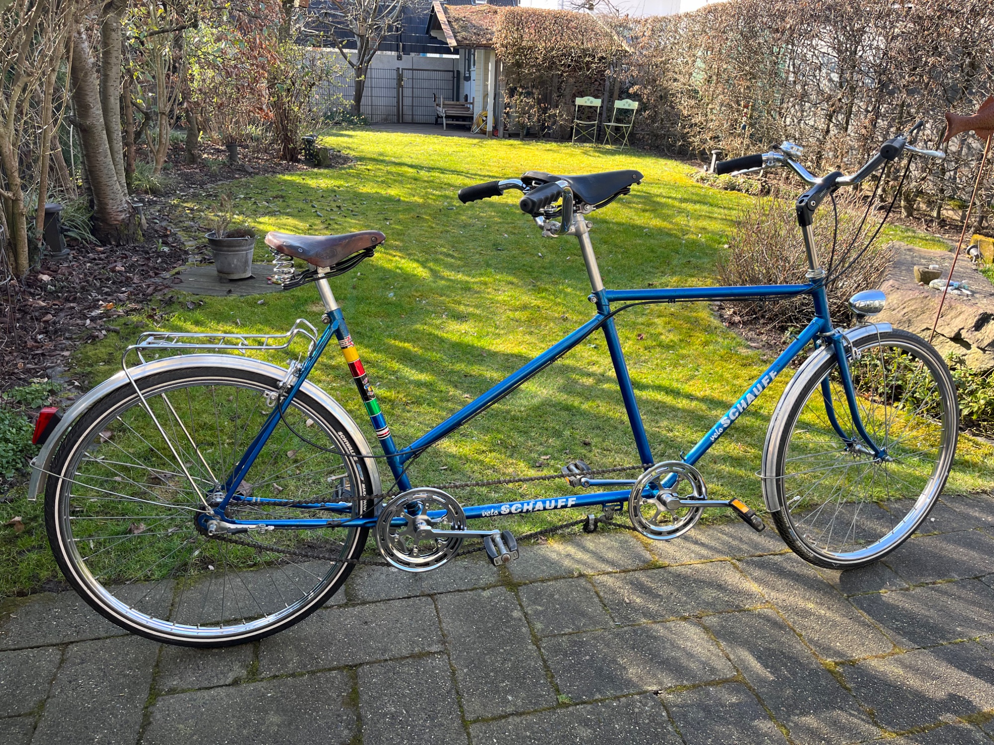

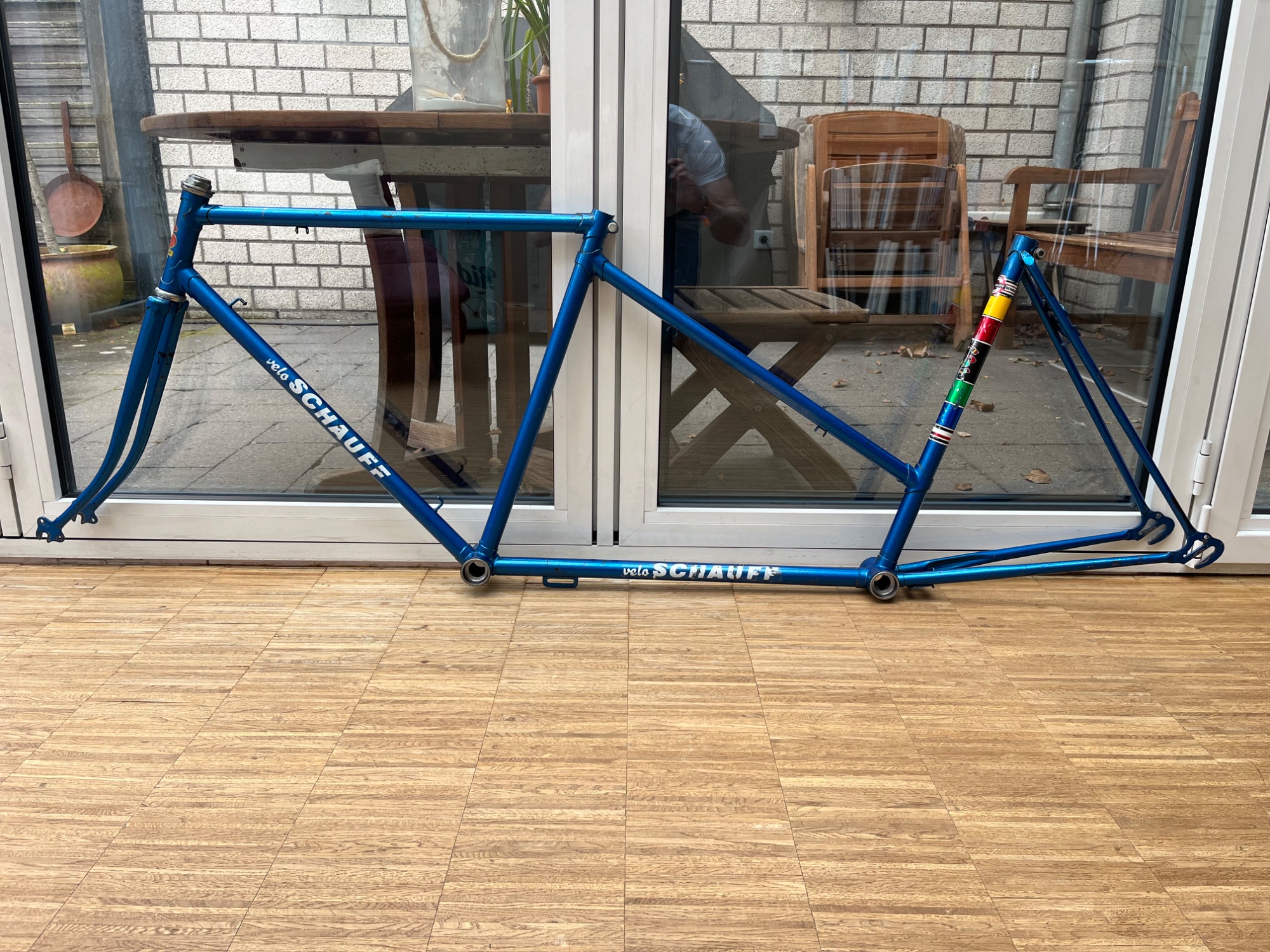

Vorher-Nachher
Die Inspiration:

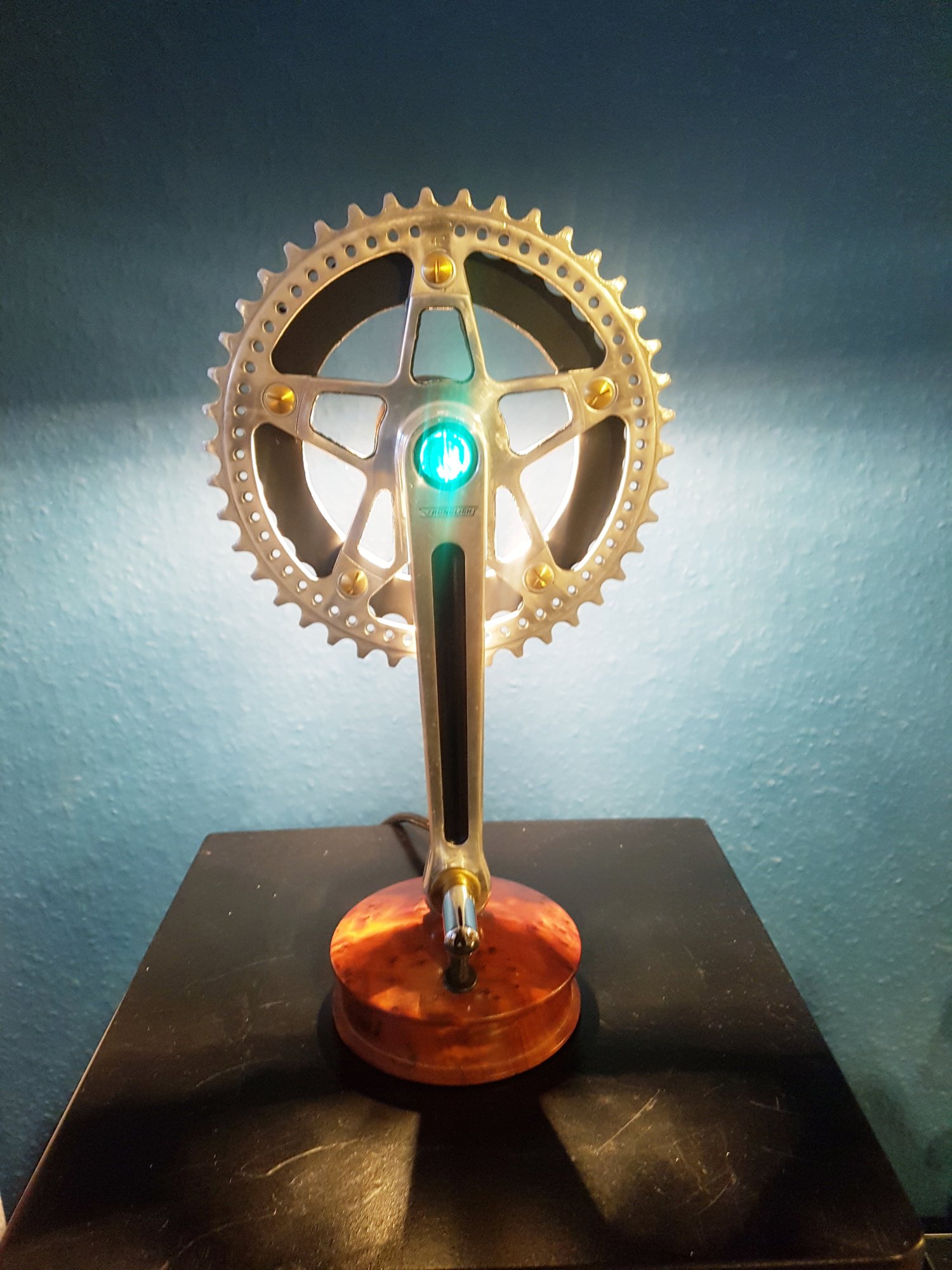

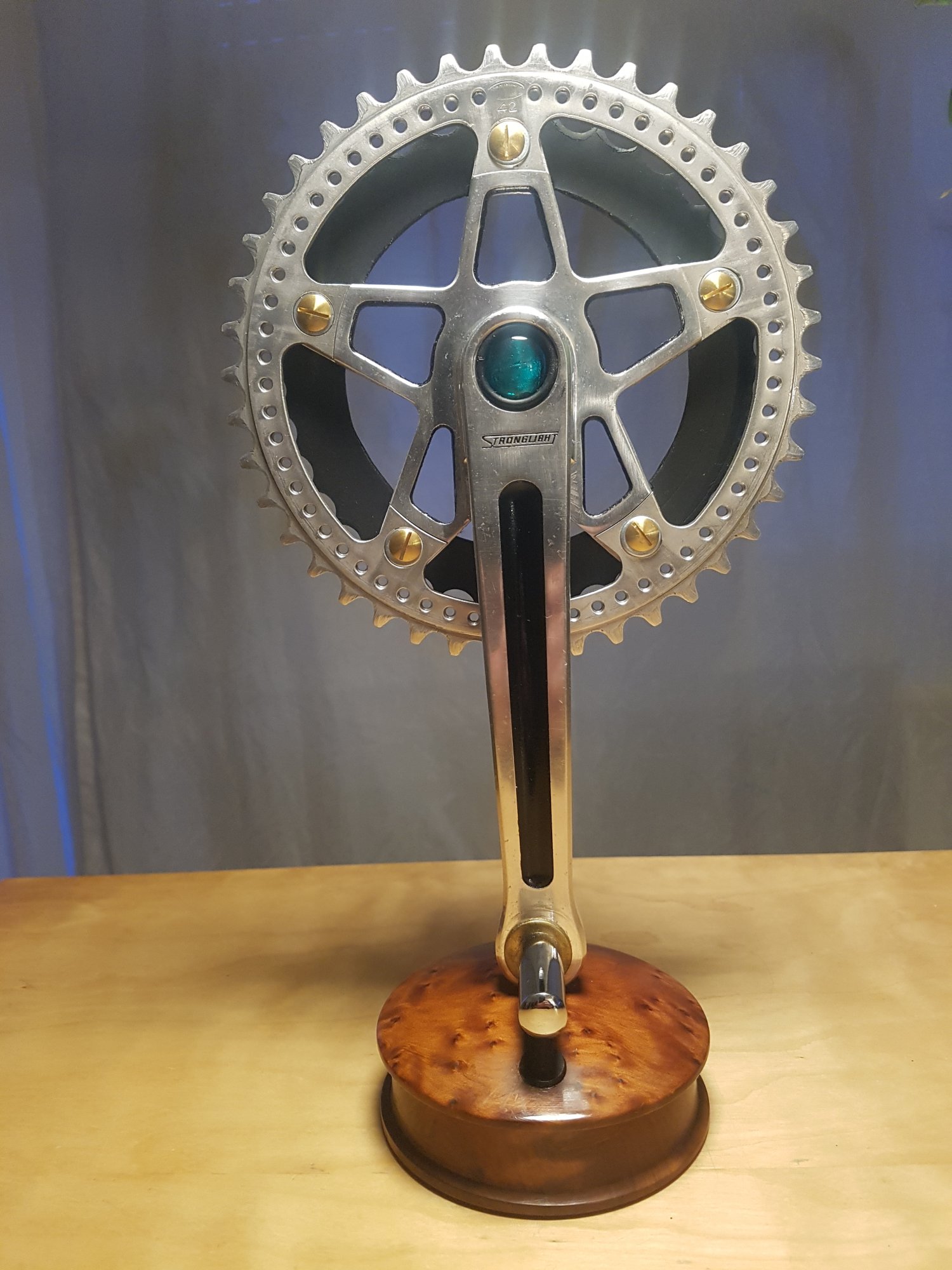

Da Herstellungsländer und Komponentenhersteller Religion sind, was hier vollen Ernstes diskutiert wurde... :D
...kam ich, als ich diese hübsche Kurbel sah, auf die Idee, eine Monstranz zu bauen. 🤪 😇
Vielen Dank auch an @Andreas P. für das großzügig gespendete Kettenblatt.

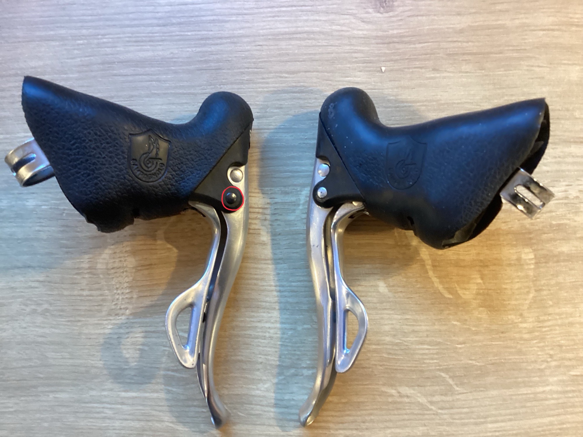

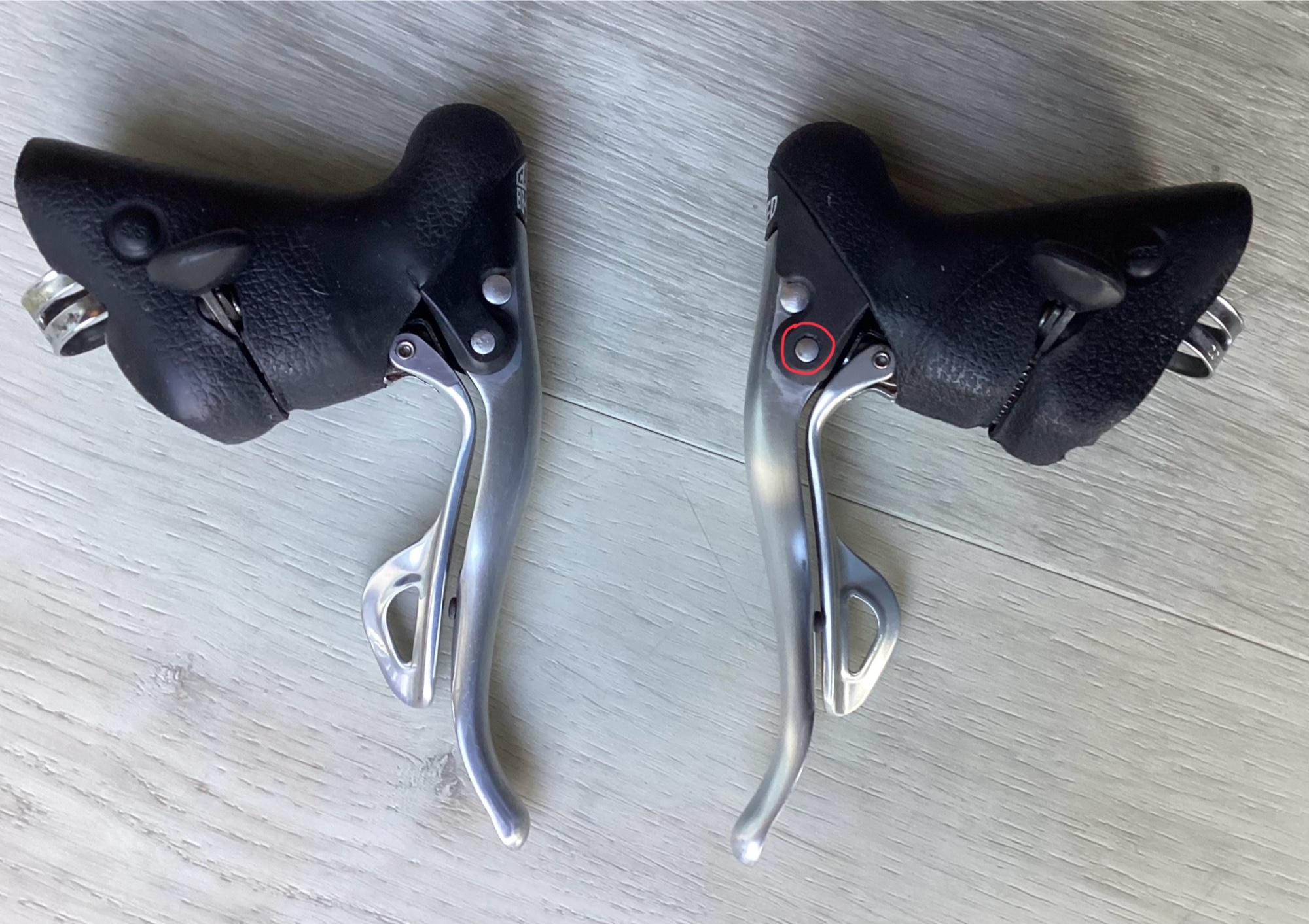

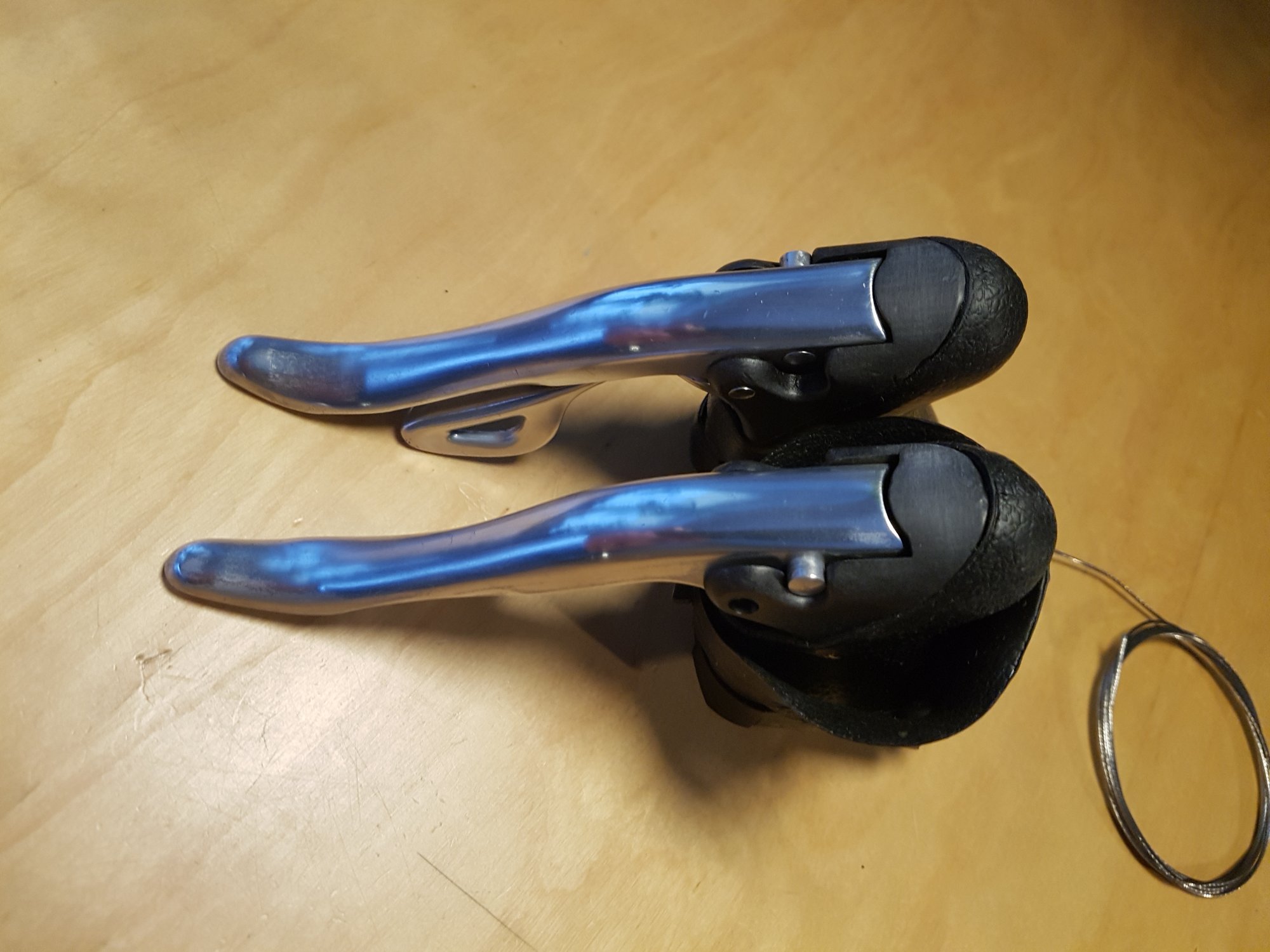

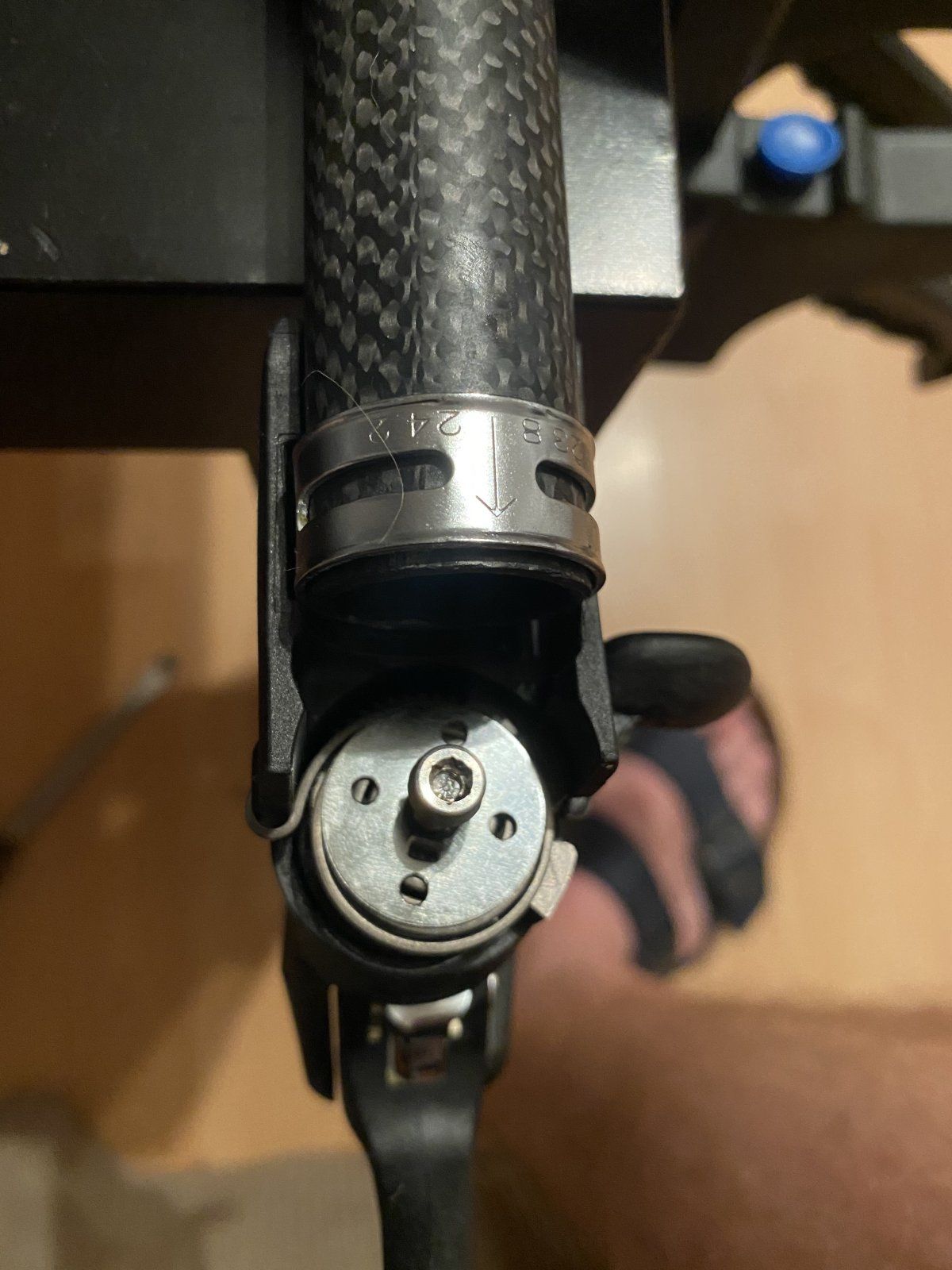

von innen nach außen, aber auch nicht aus dem kopf sondern von
Puh… Glück gehabt! Dann hatte ich es ja intuitiv richtig gemacht.
Edit:
Anders herum lassen sich die Ergopower aber auch schlecht hinlegen; dann leitet man beim Schlagen mit dem Gummihammer blöde Kräfte auf den Daumen-Schalthebel ein. Ich glaube das ist der Grund, warum ich es intuitiv richtig gemacht hatte.
ich mach das immer so ein Rohr festklemmen mit zwingen oder schraubstock und dann die schelle drüber schieben und anziehen so kann man den ergo in allen richtungen fixieren
5eae6eec-660a-446f-beee-9ba716d7b73e-jpeg.986979
es geht ein kleiner inbus oder eben ein dorn und dann mit einen richtigen hammer, kein schonhammer
Harte Seite vom Gummihammer reicht bei mir eigentlich immer. Ich habe einen Torx-Dreher mit Griff; für den habe ich eigentlich keine Verwendung. Zum Heraustreiben des Bolzens eignet der sich aber super.

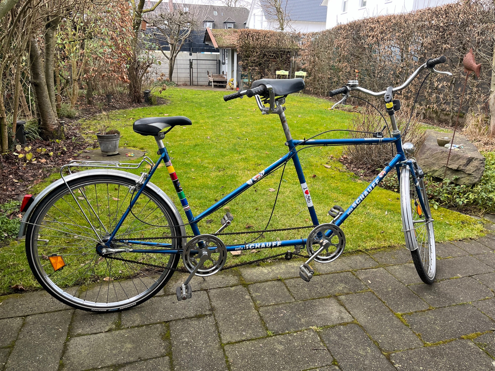

Die Reflektoren sind aus den Laufrädern raus… und andere Sättel dran…
