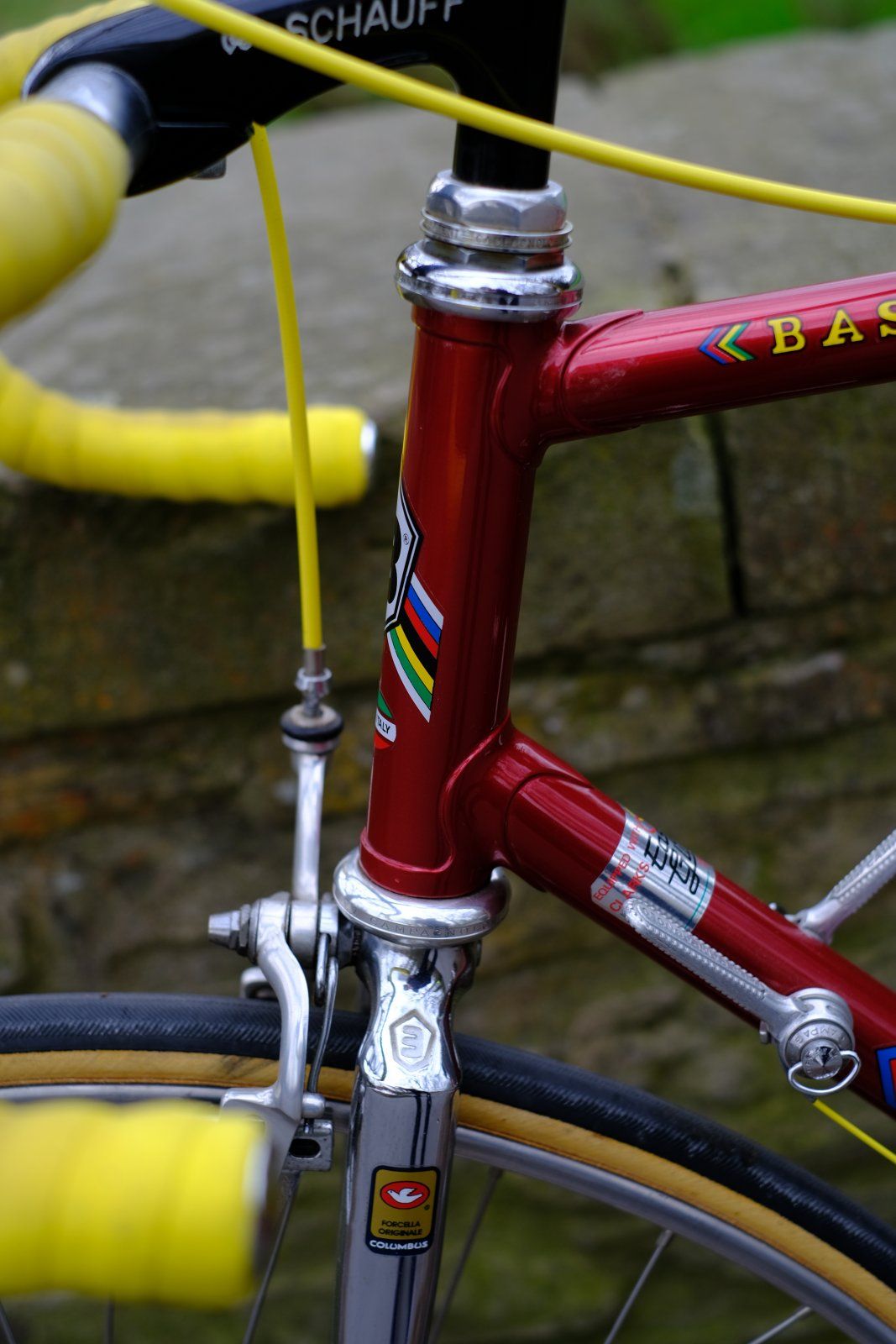

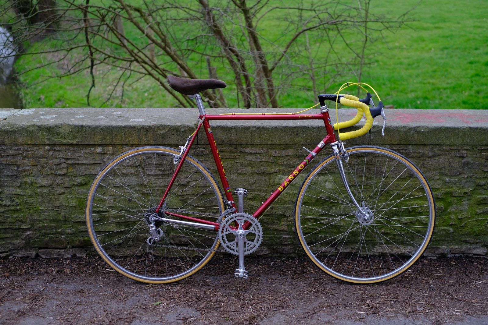

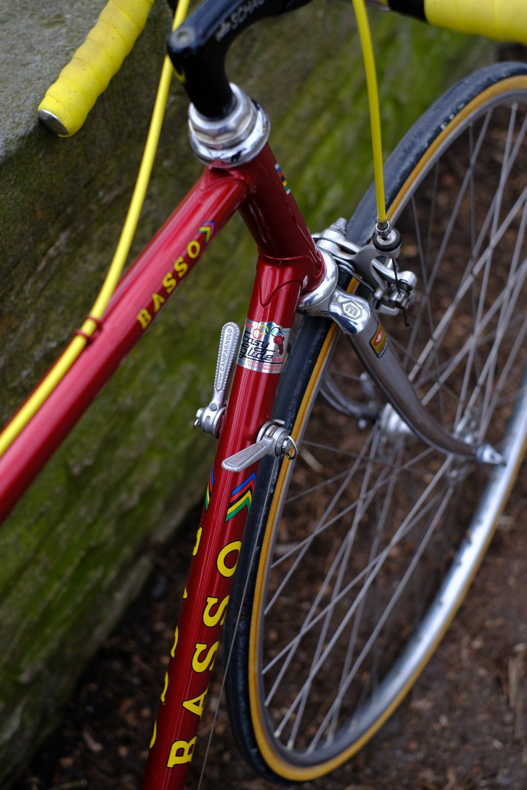

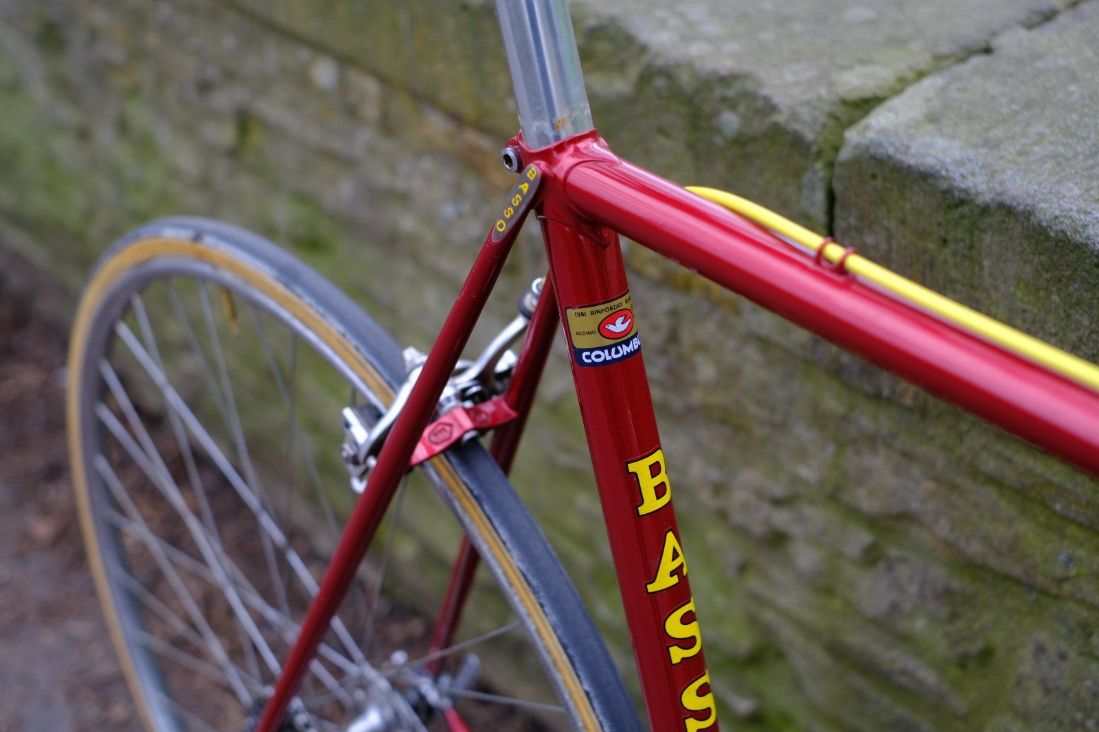

Und ich bin jetzt auch stolzer Besitzer eines frühen Bassos! Der Columbus Aufkleber verrät ein Produktionsjahr zwischen 1978 und 1982. Ob es sich um ein GAP handelt muss noch herausgefunden werden. Eine Geburtsurkunde ist bei Basso bereits bestellt, dann herrscht Klarheit. Der Rahmen präsentiert sich in einem schönen und fast makellosen Zustand. Der rote metallic Lack ist in bester Verfassung, es gibt nur eine kleine Macke, ansonsten konnte ich keine Fehlstellen finden. Auch die Aufkleber erfreuen sich bester Gesundheit:D Sogar der Chrom ist nicht verbraucht, schon fast nicht zu glauben bei einem Italiener!
Der wilde Komponenten Mix wird natürlich gegen eine Campagnolo Super Record getauscht, das steht doch außer Frage oder?;) Ob ich alle Register ziehe bei diesem Aufbau steht noch nicht ganz fest, es würde bedeuten nur feinstes (haltbares) Material zu verbauen und das wird teuer! Falls es sich um ein frühes GAP handeln sollte, dann würde es sich zumindest lohnen...

Heute war die erste kleine und gleichzeitig letzte Fahrt für einige Zeit, es wird hier vermutlich (wieder) nur langsam Vorran gehen. Auf der quasi Hauseigenen Teststrecke konnte ich dem Basso ein wendiges, fast schon zappeliges, Fahrverhalten attestieren. Je schneller man wird desto stabiler liegt man aber in der Kurve, macht eine menge Freude!
So, aber jetzt erstmal Bilder oder?:D

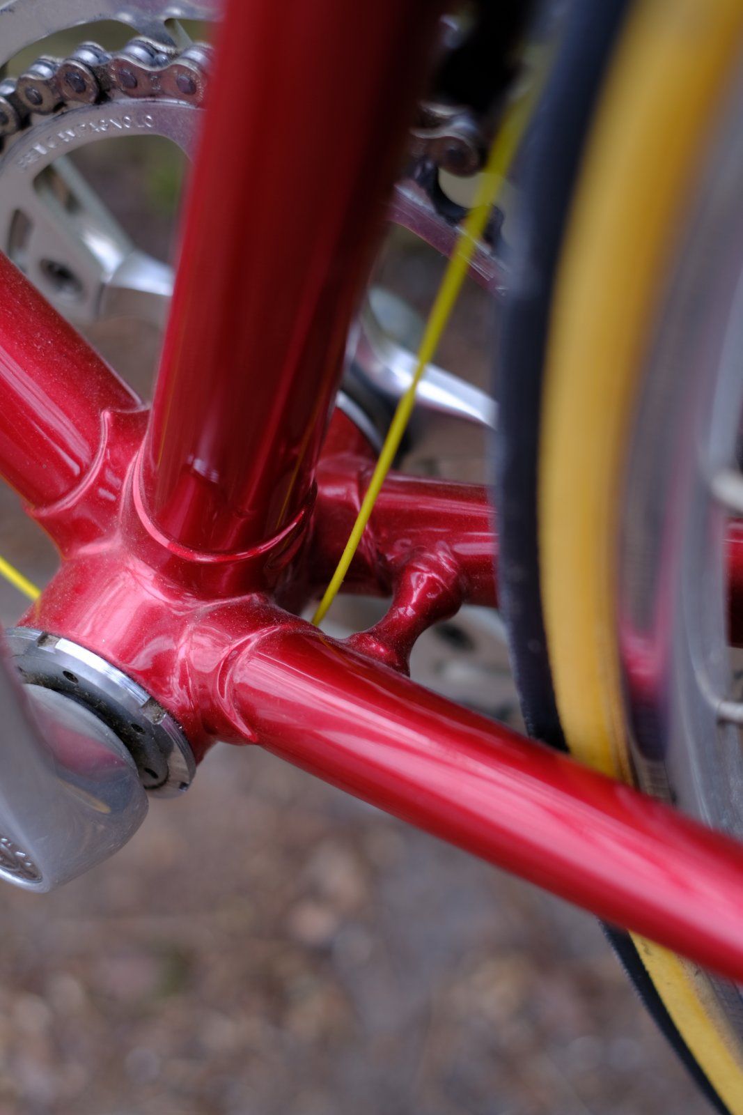

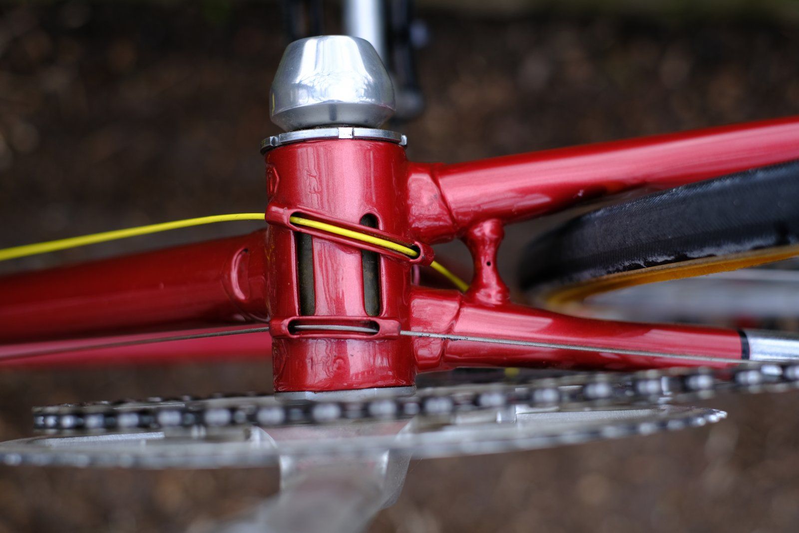

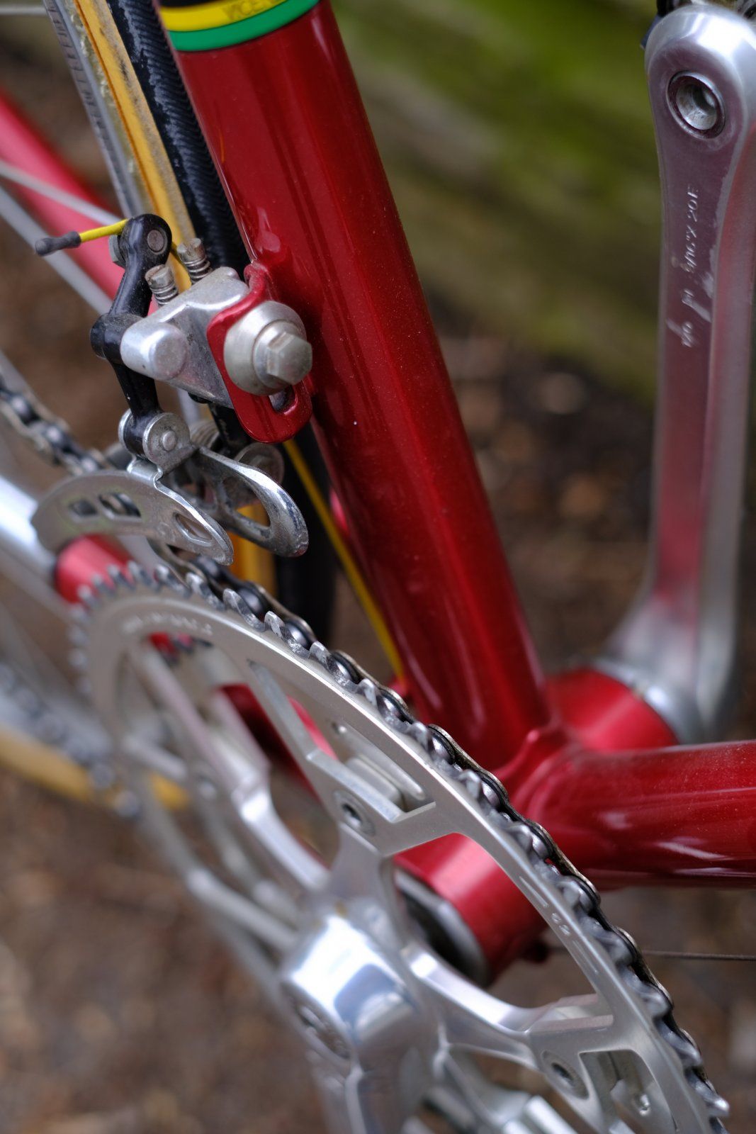

Das Tretlager ist ein kleines Highlight an dem Rad, sehr schön gemacht wie ich finde!

Das ist ein schönes Basso. Die Kurbel würde ich lassen und mit einem Miche Juniores Kettenblatt bergtauglich machen. Eigentlich ist das Rad doch genauso, wie es ist, sehr charmant.
Jaaa, aber dann gäbe es ja nichts mehr zu schrauben! Und ich möchte so gerne ein Rad mit meiner Lieblingsgruppe;)
Bezüglich Bergtauglichkeit, ich hatte eher geplant da vorn ne Heldenkurbel zu montieren, so Richtung 53 oder 54 Zähne :D Ist ja hier schon quasi Norddeutsches Flachland;)

Kannste von mir haben: 53/44. Heldenhafter geht es mit unseren Hobbybeinchen kaum.

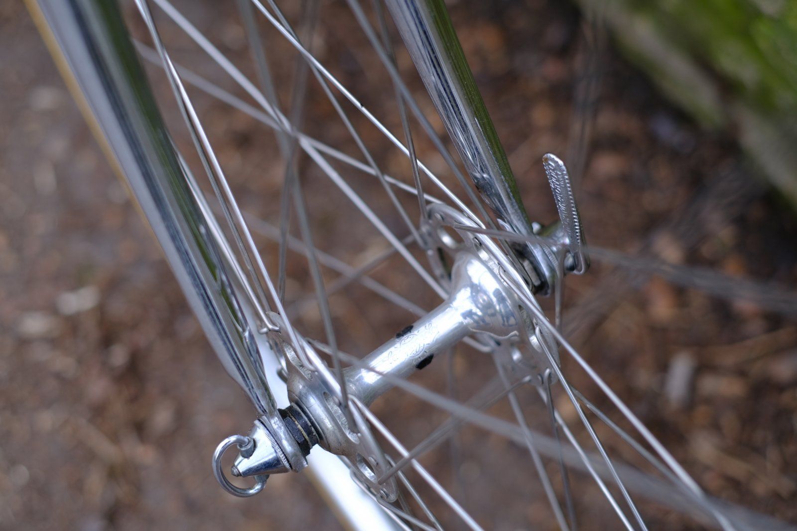

Hochflansch war 83 definitiv schon durch und wenn du willst, darfst du auch schon Klickies verbauen.

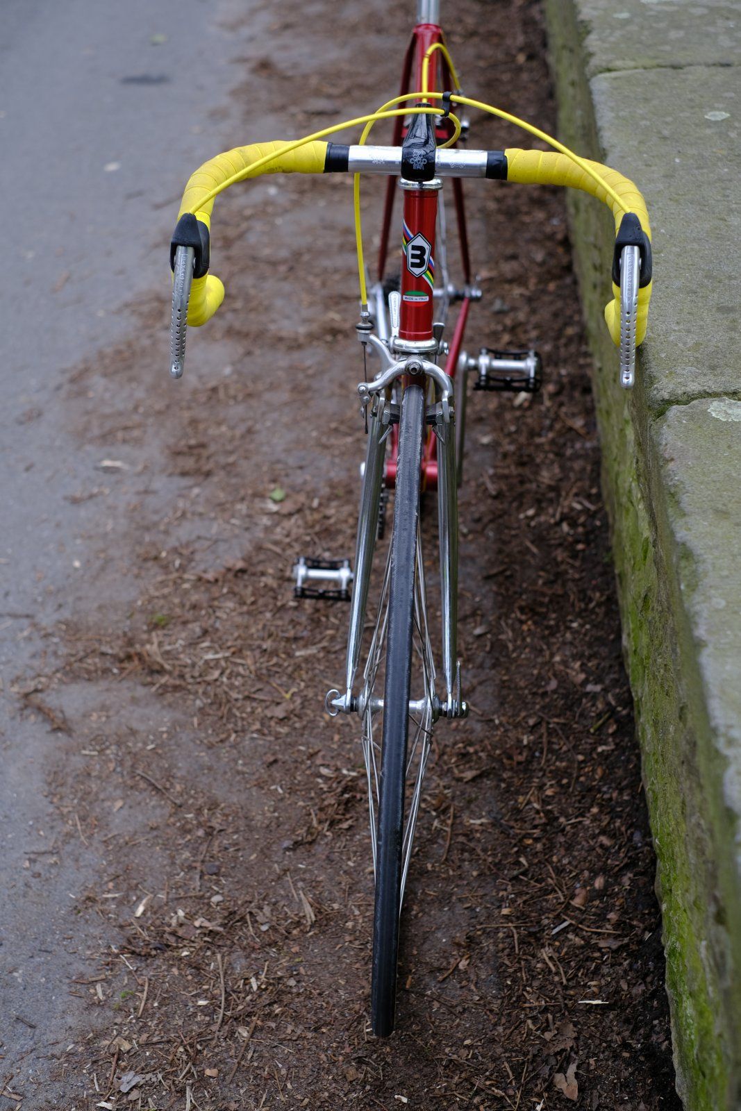

Was hat man den Zughüllenbögen denn angetan?

Die Zughüllen sind bisschen kurz...

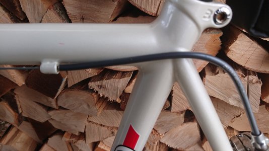

Die Viper ist bis auf das Tretlager Filet Brazing. Das kann heutzutage praktisch keiner mehr.

Habe geschrieben, kann heutzutage praktisch!!!
Hintenrum gemufft!!! Sieh doch mein Foto vom Oberrohr Sattelrohr an 🧐
Du darfst mir vertrauen, habe vierzig Jahre in der Metallbranche auf anspruchsvollem Niveau gewirkt.
Sorry, habe das schwarze nicht gesehen.
Zu Filet Brazing ist zu sagen dass die Gehrungen erstens sehr genau ausgearbeitet werden müssen, man spricht von 1/10 mm. Zweitens die Temperaturführung sehr sorgfältig geschehen muss weil, überhitztes Lot schlechte Mech. Eigenschaften hat. Beim Muffen löten ist eine schlechte Lötstelle etwas weniger Tragisch weil der Rohrverbund gefangen ist.
