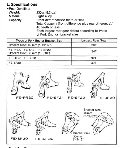

Für bei ganz alte Deore XT Schaltwerken, also der Deer Head, gab es von Shimano eine Tabelle über mögliche große Ritzel je nach Ausfallende.
rd-m700-png.1365203
Bei den Road Schaltwerken meist etwas weniger Zähne als in der Tabelle, da das obere Röllchen näher zu Ausfallende sitzt.

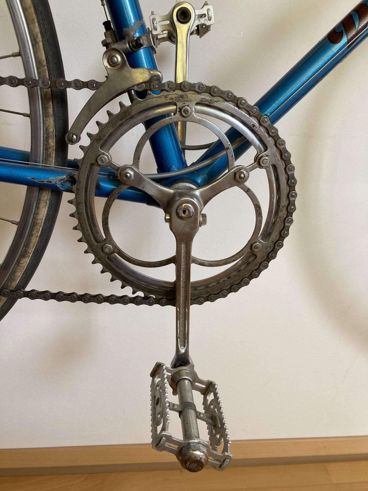

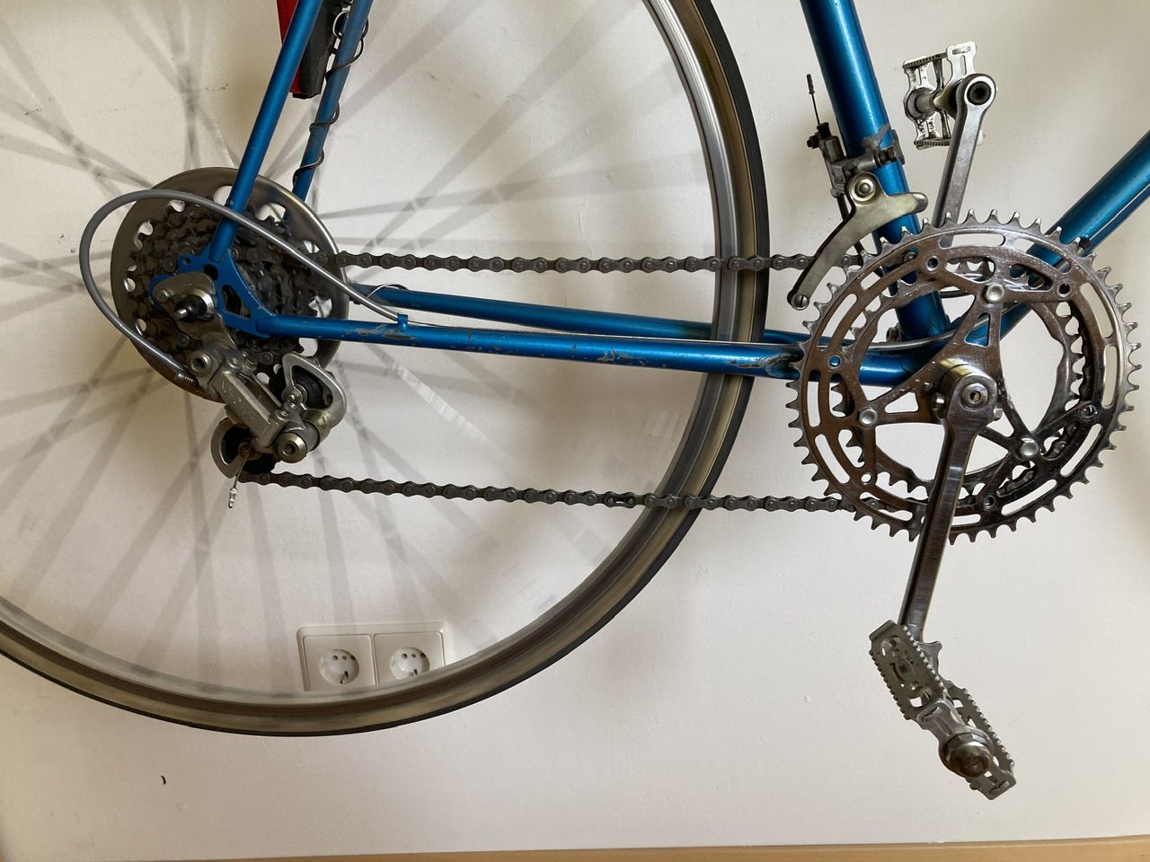

welche Zähnezahlen sind das im ersten Bild? Da frage ich mch warum man überhaupt 2 fach hat vorn?
Aber grossen Respekt für jeden der das treten kann....wenns mal bergauf geht...
Das waren meist nur 4 Zähne Unterschied.
Das hat man so gemacht, als man beispielsweise hinten 4 oder 5 Ritzel fuhr, die jeweils 3-4 Zähne Differenz je Gang hatten.
Damit konnte man dann die großen Sprünge in kleinere Sprünge teilen. Das Prinzip ist also genau umgekehrt zu heute, wo vorne der große und hinten die kleinen Sprünge in der Übersetzung beim schalten sind.
